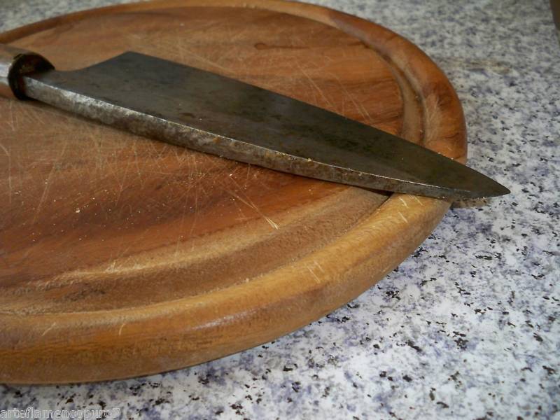

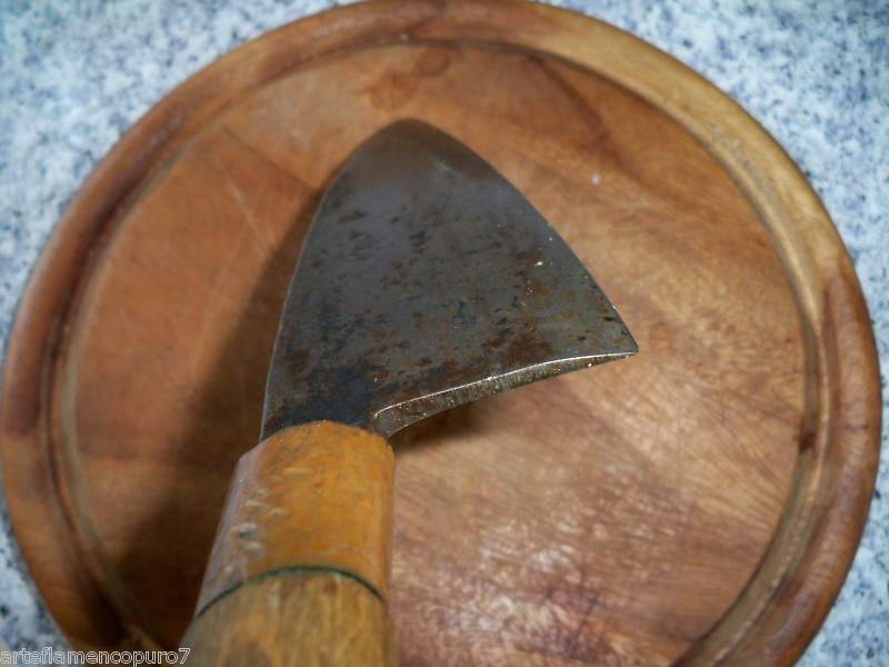

Ну вот , только топикстартер разобрался со спусками , а я его запутаю . 8)
Вот старый японский кухонник - с одной стороны спуск вогнутый , а с другой - выпуклый.
Лучше всего почитать или распросить Андрея Козловского ака Теке .
вогнут.jpg [ 65.12 КБ | Просмотров: 12322 ]
выгнут.jpg [ 44.09 КБ | Просмотров: 12322 ]

СообщениеДобавлено: Сб фев 05, 2011 23:22
не запутаете. я видел такой клинок. мне тоже говорили - японский. и состояние как на фото. возможно одинаковое происхождение.
только у того рукояти не было.

rock_n_rolla писал(а):
не запутаете
Ну и отлично ! Геометрия ножа - увлекательное дело . А происхождение ... :roll: , ну не знаю .Этот нож сейчас продает на eBay один антиквар из Германии .

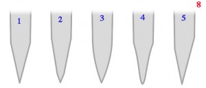

картиночку нашел :)
НАИБОЛЕЕ ЧАСТО ВСТРЕЧАЮЩИЕСЯ ПРОФИЛИ КЛИНКОВ
8-300x129.jpg [ 5.63 КБ | Просмотров: 11901 ]
1. Клин с прямыми спусками , клиновидный ( как вариант клин от обуха) (Flat Ground Edge)
2. Клин с подводом (Compound Edge)
3. Плоско-выпуклый клин, линзовидный спуск (Convex Edge)
4. Плоско-вогнутый клин ( с подводом) (Hollow Ground Edge)
5. Асимметричный (Asymetrical)
