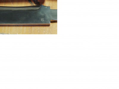

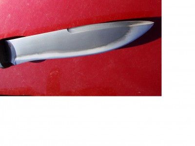

Привет Всем! Хочется разобраться какой уровень слесарки,какие спуски предпочтительней на клинке ручного изготовления.Как на первой фотке или на второй.
Безымянный1.JPG [ 125.33 КБ | Просмотров: 13045 ]
Безымянный.jpg [ 251.59 КБ | Просмотров: 13045 ]

оба клинка рациональные гармоничные.
Мне больше нравятся клинки без фальшлезвия но это же мелочи

Под задачу, верхний больше для лагерных работ, там где возможна рубка, нижний под рез.

Как на втором однозначно! :D А если ещё углеродка-вот он где клад зарыт и вкусный рез прячется! :mrgreen:

Опять чего-то затеял? :wink: Клинки разные по строю, но фин со спусками в ноль, конечно, и эстетичней, и, наверняка резучей.
Спуски на клинке твоего оппонента не нравятся. Думаю, верхний клинок - один из первых, с тех пор все стало значительно лучше.

концепт разный. Несравниваемые ножи. Как джип и родстер - разные классы, разные задачи.

Верхний что то вообще не понял :oops: Однозначно второй.

Смотря для каких нужд. Если рубить, то первый. Если резать- второй. Первый больше глянулся, смотрится гармоничнее!

Рубить он будет не очень,а вот батонить хорошо.Ибо там линза.А линза колет,а не рубит.На колунах то линза,а на топорах клин на РК.Да и отслесарен верхний как то небрежно.
Если на верхнем сделать низкие прямые спуски то потянет вместо леуку.
На нижнем слесарка кончно лучше.Если на нем сделать подводы 0,5 мм и угол 30 град. то получим аутдорный универсал,который и резать и рубить будет.

Ничего хорошего из этой затеи не выйдет, в зависимости от стали, на первом же сучке кромку или поведет или она выкрошится. Приведенные вами параметры подходят исключительно для реза.

По эстетике мне первый больше нравится.
По строю - из фото не совсем ясно: у Первого спуски от обуха? или там как говорят линза, тогда надо понять какова ее кривизна....
Второй - дизайн выглядит устаревшим... и спуски от середины обуха еще ни когда рез лучше не делали.

Уровень слесарки - никакой. Читай - ниже плинтуса. И у первого и у второго клинка.
На клинке ручного иготовления предпочтительней любые спуски, при условии, что они качественны. А так - плоские (прямые), вогнутые (бритвенные), выпуклые (линзовидные), от обуха, от середины ширины клинка, на 1/3 ширины клинка, на 2/3 ширины клинка... любые, но качественные.
ИМХО на фото кустарщина какая-то.

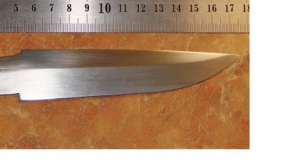

Примерно так :

СообщениеДобавлено: Сб мар 19, 2011 10:36
Примерно так :
Если честно, то уровень слесарки- никакой.

второй клин без финиша тоже не вменяем... ББ скажет своё слово сделанными форумниками, а сравнивать его нож трехлетней давности со свежешкуреной в ромбик пластинкой от ДД некорректно в принципе.... провокатор ты Деда... я к мнению Д.Колотова присоединюсь.

У ДД слесарка нормальная,просто финиша нет.А у ББ слесарка никакая и её уже никакой финиш не спасёт.
Надо различать плохую слесарку и отсутствие финиша,это две большие разницы.

Действительно, камрад вроде опытный - потому не вижу четкой грани на передней трети клинка "ромбик" при финише эта грань может снова вылезти - сейчас - замылена. Потому и невменяем.
