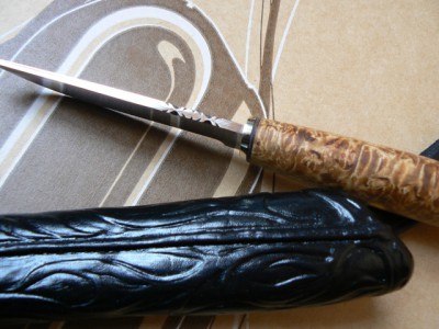

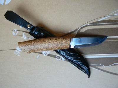

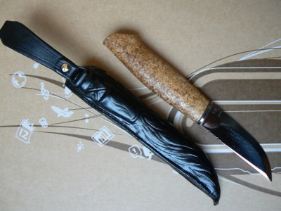

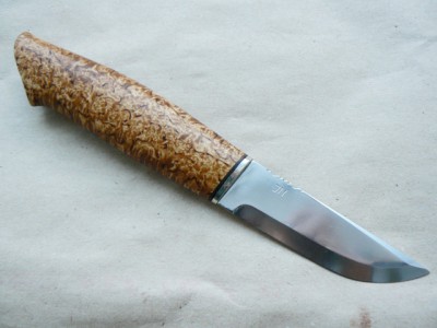

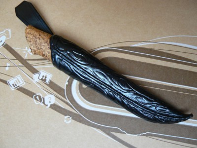

Всех приветствую!
Клинок - J. Nordell Hunter 93*24*3 сужение к кончику не значительное, сталь 90 RWL , файелворк.
Рукоять - карельская берёза, 118*26*31, тонирована спиртовой морилкой из чаги, пропитка лимонное масло, воск
Больстер - мельхиор 26*13*2,2, чеканка
Проставка - кожа северного оленя
Монтаж всадной на эпоксидку
Ножны - кожа телячья, иранская, растительного дубления 193мм в длину, 2-а шва встык, вкладыш эпоксидка с бинтом, подвес на полукольцо, черная краска, крем-лак для обуви, плетеная леска 0,32, тиснение в виде языков пламени.

Нож понравился а вот фото, малоинформативны и не совсем чёткие.

Не умею фотать :oops: да и аппарат гуано. В живую конечно лучше и инфы больше.
