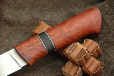

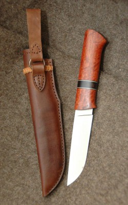

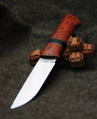

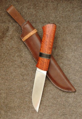

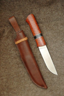

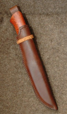

Здравствуйте!
Доделал нож, ТТХ: клинок ШХ15, зонная закалка, 57-58 HRC, спуски прямые. Дл. клинка 115мм, ширина 26 мм, толщ.3,5 мм. Рукоятка из сувели амбойны, немножко блеквуда, фибра, нейзильбер. Длина 123 мм макс., ширина 30 мм, толщ.20 мм. Ножны- кожа, вкладыш сосновый, вощеный шнур, краска. Нож получился достаточно удачный, легкий, удобный в руке.

Нож понравился аккуратный,только вот без больстера для походного ИМХО не очень надёжен,ну или стаб. дерево лучше использовать.
 Заголовок сообщения: Re: Походный
СообщениеДобавлено: Вс мар 27, 2011 17:55
Пусть тоненькую, но полосочку металла на больстер .Убережёт от скола и растрескиваний по волокнам.И в следующем ноже можно попробовать наклонную проставку ,а не так как здесь ,перпендикулярную обуху .На мою имху ,будет гармоничнее смотреться.
СообщениеДобавлено: Вс мар 27, 2011 18:17
Уже видел. повторятца не буду. :)
СообщениеДобавлено: Вс мар 27, 2011 20:41
Без больстьерка сложнее в техническом плане. Получилось отлично.
Дырочку под темляк бы для фиксации темной проставки в пространстве.
marchelo40
СообщениеДобавлено: Вс мар 27, 2011 21:18
По поводу металлического больстера- в общем то согласен :D Этот нож сделал так- просто интересно стало, получится или нет нормально подогнать клин в деревяшку. Ну и с другой стороны- в вылазках на природу без топора- пилы никак, тяжёлая работа вся на них, нож то в основном по хозяйству используется, да и скорее всего не один он, я вот обязательно еще складник в карман кладу :) , так что в случае поломки замена есть всегда. По поводу наклонной проставки- опять же , была цель сделать нож максимально простой, с прямой рукоятью, достаточно лёгкий и по возможности функциональный. Наклон сделать проблемы абсолютно нет никакой, следующий в работе с клинком такого плана планируется с радиусными проставочками, обязательно покажу :)
