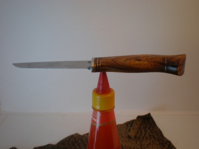

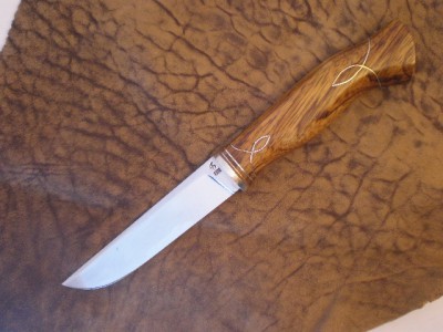

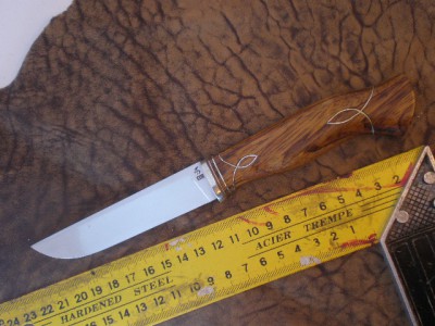

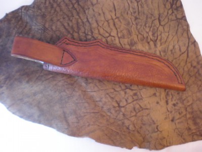

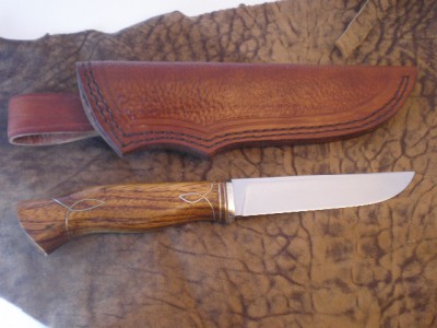

Мой сын, никогда не интересовавшийся ножами, последнее время стал меня доставать - как же так, делаешь всем ножи, а родной сын, как дурак, без ножа.
На ОиРе приобрел клиночек Андрея Бирюкова, Х12МФ, слегка вогнутая линза, заявленная твердость 59-60 ед.
За неделю неспешно состряпал ножик, которому дал имечко Сынок.

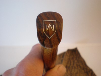

Рукоять - американский орех (спасибо Саше Вольфу), мельхиор, тоненькая фибра от сварочной маски, мельхиоровая всечка (прошу особо не пинать, косяки по всечке сам вижу, но первая проба, тесезеть), масло для полков, спиртовой шеллак.

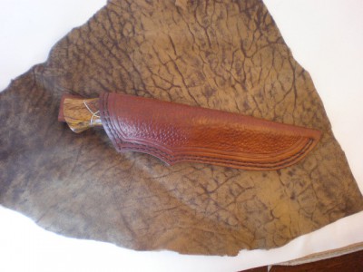

Ножны кожа 4 мм, скромное тиснение, вощеная нить, перевязан каждый стежок, бесцветный обувный воск "Киви"

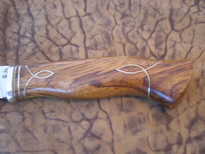

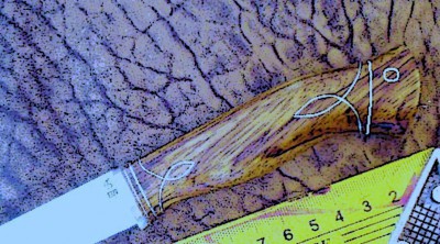

Вот видимый невооруженным глазом косяк

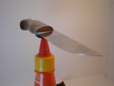

Баланс на подпальцевую выемку
Комментарий к файлу: Баланс
P4020585.JPG [ 117.83 КБ | Просмотров: 7931 ]

мельхиоровая всечка
Таки мне кажется, что надо бы делать было бы из серебра, а мельхиор по-всякому тверже. Вот косяки и вылезли.
 Заголовок сообщения: Re: Сынок. Проба всечки.
СообщениеДобавлено: Сб апр 02, 2011 17:40
Не было под рукой серебряной проволоки, а плавить, прокатывать и тянуть проволоку было лениво. А мельхиоровая проволока была (опять же, спасибо Саше Вольфу)
Ну, ничего, ошибки учел, осознал, исправлюсь. :D

Не, Николаич, серебряную всечку старые мастера не из-за понтов делали, а из-за того, что серебро пластично, в отличии от. Хочешь, старую ложку подгоню, валяется без дела.

А мне понравилось .соглашусь ,мельхиор жестче серебра ,а цена ненамного отличима .Моё мнение - если учиться ,то на меди и аллюминии,но если делать приличную вестчь ,то применять серебро.С ним проще.
