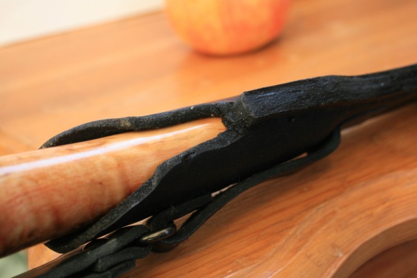

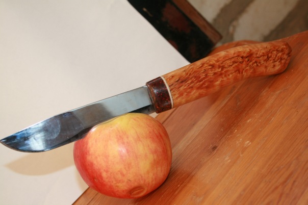

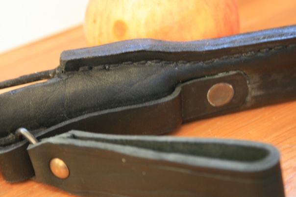

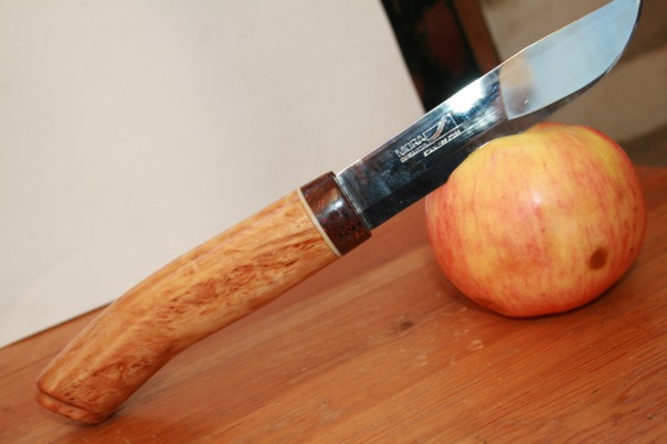

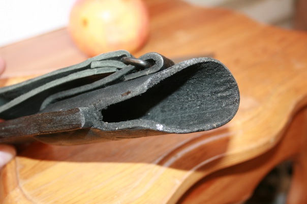

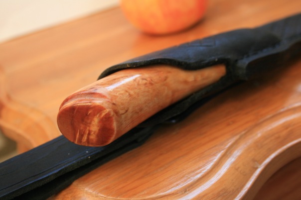

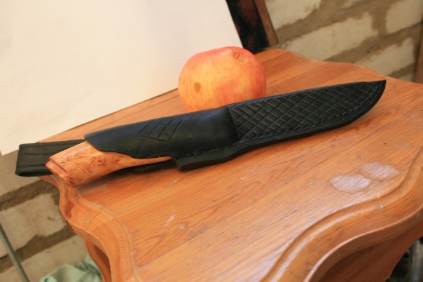

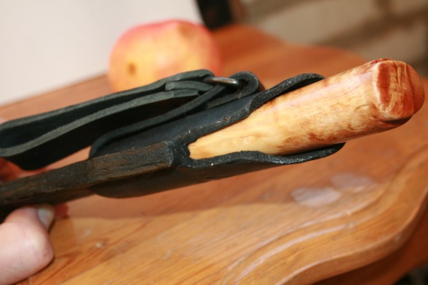

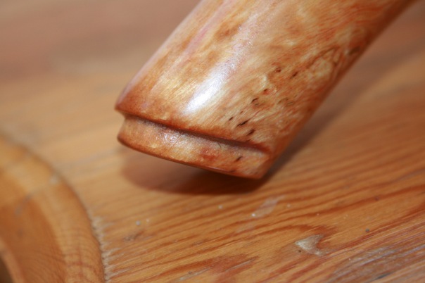

ПОСЛЕДНИЙ - последний клинок МОРА 2000,снятый с производства.

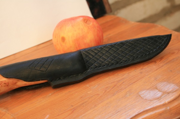

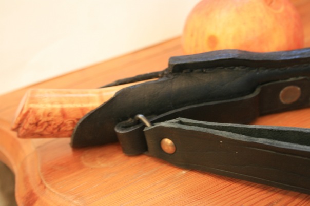

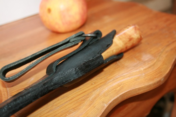

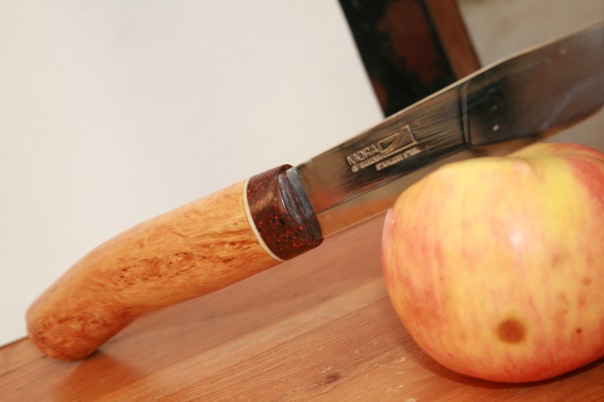

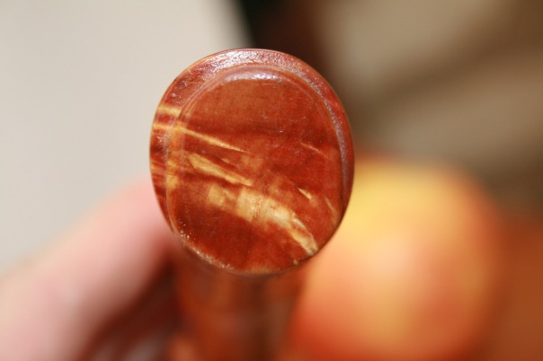

Итак клинок MORA 2000,больстер-искуственный камень,фибра ,карелка финиш 2500,масло для полка,тиковое масло,карнауба.Ножны 3,5 мм шорно - седельная кожа,тиснение,вощение на горячую.
Немного фоток.

В ноже понравился больстер, а ножны понравились больше ножа.
ИМХО Mora 2000 специфический клинок. Думается что для него более уместна рукоять по типу леукки.
 Заголовок сообщения: Re: ПОСЛЕДНИЙ..
СообщениеДобавлено: Сб апр 23, 2011 16:21
Беспокоюсь за сочетание камня с деревом,как бы камень не попортился от расширения дерева(при набухании-размокании).А так, нож несколько не в моём вкусе,но всё равно имеет право быть.
СообщениеДобавлено: Сб апр 23, 2011 17:41
думается что фибра поможет
СообщениеДобавлено: Вс апр 24, 2011 18:41
Думаю до первой боковой нагрузки этот больстер. мора 2000 способна гнутся в этом месте.

Нож продан,клиент остался ОЧЕНЬ доволен.
