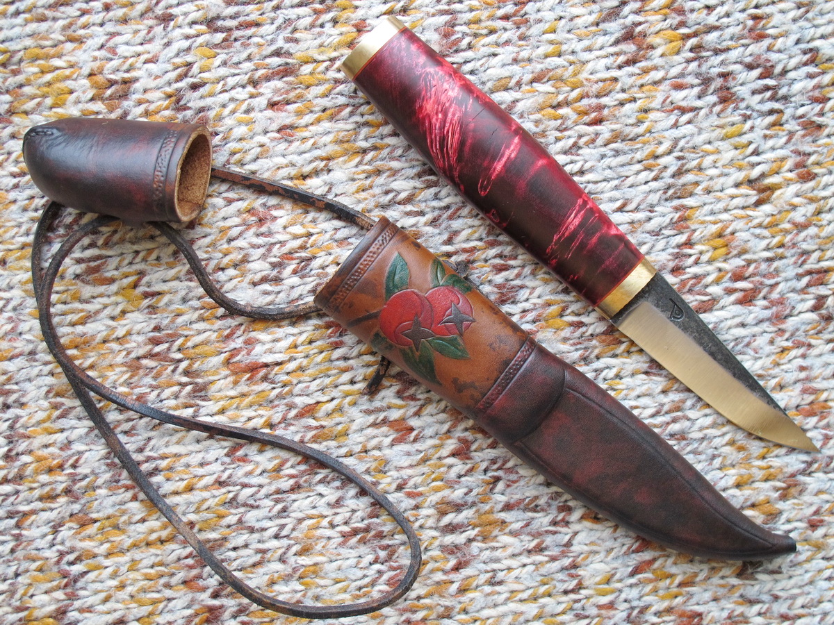

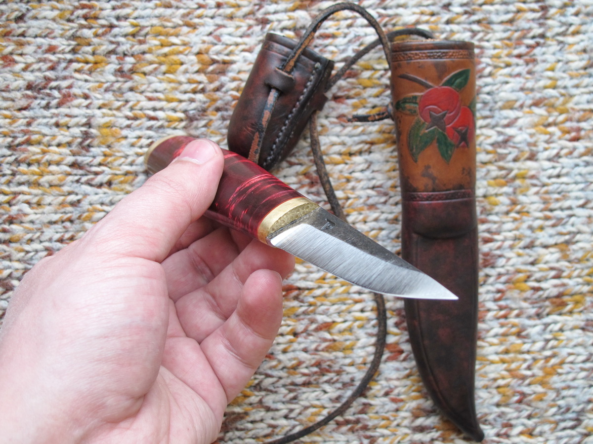

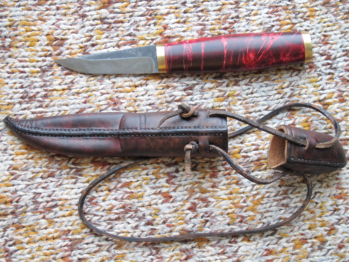

Вот такой вот ножичек нарисовался.
Клинок Polar Whittler 80, углеродка. Размеры 80х23х3,2мм.
Рукоять: 115х28х20мм, бронза, красная фибра, кап клена. Монтаж сквозной на расклеп и эпоксидку. Краска черная и красная, масло для полок, даниш.
Ножны кожаные, с колпачком :) Краска черная, красная, тиснение, пропитка седельным воском. Подвес... шейный по идее, но шнурок коротковатый, другого нету :( Первая попытка объемного тиснения, ягодки-листочки рельефные, покрашены акриловой краской.

Как хорош-то... Шов -обзавидуешься. Торцы у ножен только бы пропитать и отполировать, чтоб форму держали, как-то отвлекают на себя.

Меня ножны раздавили,класс ! Рукоять чудесна в таком цвете . Клин ,слабоват для такого шикарного комплекта. (имхо)

Бюджетный, но хороший клинок :wink:
ИМХО вполне нормально вписывается... :roll:

Классно, где-то раньше видел, но как-то в памяти не отложилось, а этот запомнится надолго. А акрил, говорят, очень стойкая краска, как на коже держится не подскажете?

Без понятия... Сегодня утром купил, надо было чем-то листочки озеленить. На этикетке написано, что специально разработано для таких поверностей, как кожа, ткань и т.д. Думаю достаточно надежно :)

На коже не пробовал ,но в магазине для художников говорили ,что стоит намертво. И даже показали цветок ,нарисованный на коже,очень здорово смотрится.
На скриме акрил самое то .Быстро сохнет и не выковыряешь потом.

и тока одна мысль мучает: ну почему у такого прекрасного ножа клин не хотя бы 90 мм?

Ноженьки понравились "Приходи глядеть" Супер.
Клинок считаю в тему к комплекту. С формой рукояти в плане смотрибельности-промолчу.
Финиш и цвет на ура. Здорово.

Касательно акрила - если покупать спец. акрил по ткани, то на коже и на ткани он будет держатся намертво, если после высыхания прогладить утюгом через что-нибудь тонкое. Тогда ничего кроме горячей стирки ему будет не страшно. Но мы же не будем стирать кожаные ножны? Или есть еще вариант - покрыть рисунок акрилом сверху тонким слоем лака (можно даже для волос :wink: ), иначе со временем он все же облезет.

На этикетке от акрила написано, что специально разработано для нанесения на кожу, ткани и т.д. Про утюг на ткани тоже было написано. Думаю и без лака будет достаточно крепко держаться. Ну а если и частично где-то облезет, тока вид бывалый получится :lol: По мне так еще круче смотреться будет ;)

Ножны с ягодами особо понравились, класс 8) .... а вот шапачка у ножен эротичная :lol: (имхо, эта деталь бесполезная, при шейном подвесе, слишком много телодвижений, достать убрать нож, если кто то будет его юзать по назначению, ножны шапку быстро потеряют.)
ножик нормальный. :)

Крышечка надета на один шнурок с ножнами, потерять ее можно тока вместе с ножнами :wink:

Да я не об этом....просто снимут, за ненадобностью, или из за раздражения, что каждый раз эту шапочку надо открывать закрывать когда нужно достать или убрать ножик. особенно если грибнику достанется девайс. :D
