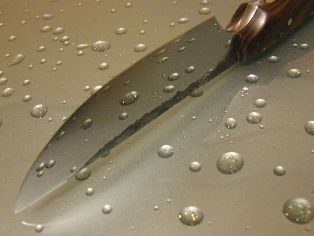

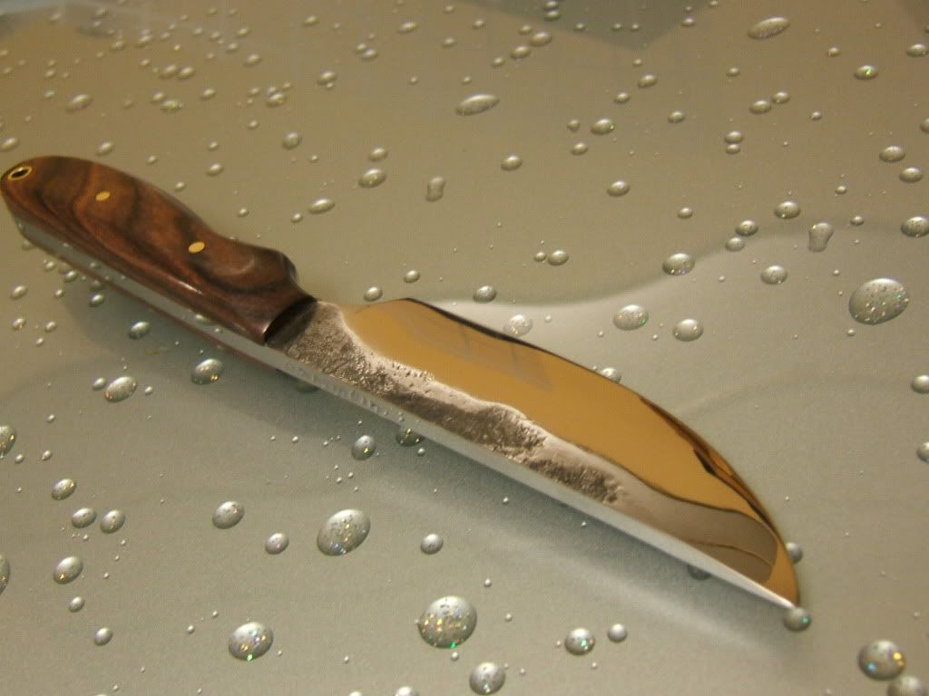

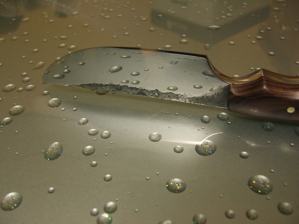

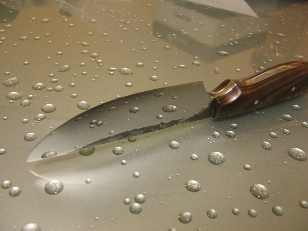

Сделал предмет декоративно-прикладного искусства))
Это первый из обработаных клинков,накованых в Вирджинии из 1095 стали.
 Заголовок сообщения: Re: Кованина
СообщениеДобавлено: Чт апр 07, 2011 19:08
Какова толщина клинка?
СообщениеДобавлено: Чт апр 07, 2011 19:12
Она ОГРОМНА!!! 6мм))) Эта серия ножей будет сделана для любителей всего брутального))
А,да,на рукояти Кингвуд.
СообщениеДобавлено: Чт апр 07, 2011 19:29
6мм. ой-йоооо, это не моё! А вот такой вопрос, без подтекста, смотрю рукояти пошли шаблонные, это временно или на постоянку? Возможно такой тип рукояти удобен, надёжен, но так и заскучать недолго. :roll: Даёшь разнообразие в массы! :mrgreen:

Вау! Мне понравилось! И толщина нравича и абрис ножа.
ИМХО толстообуховый нож видится с вогнутыми спусками.

А, чего 6мм это много? :roll: Я бы не сказал, держал в руках лом и в 8мм, очень известного мастера из америцы. ;)
Олег, мне ножик нравица, жаль рукоять без больстера, чтоб уж совсем хорошо....а так кухонником отдаёт,.....хоть и брутальным. 8)

Зеркало на клине -вааще ! Сегодня доделал нечто похожее для фирмы,только бока у рукояти скруглил,чтоб на обмылок стало более похоже .6 мм - круть ,всё ,это моя любимая толщина железа и форма рукоятоффки ! :mrgreen:
*Так и представил опасную бритву 6 мм в обухе О.о*

Нож приятный, но похож на бамбрские, хотя и лучше отполирован :D :D :D
Олег, а кто призывал к нетолстым клинкам????Или рынок диктует?

Блеск,этого изделия,не имеет ни чего общего с полировкой.Полировка не допускает искажения плоскости и риски от предыдущих номеров наждачки.
Окалину на кованине рекомендуется убирать.Любой кузнец перед ковкой обязательно снимает карчеткой окалину чтобы не вбивать ее в металл.Позорно мастеру вашего уровня выставлять брак.

Мне больше интересно тмо поэтапно если можно :-) отковал кузнец отдал а дальше что ?
Кузнец отковал и закалил.Дальше на гриндере на маленькой скорости и постоянно охлаждая.

Плоскость на ноже зто когда отражение не искривляется.У вас кривое царапанное зеркало
СообщениеДобавлено: Вт апр 12, 2011 9:55
Гы, так спуски то вогнутые - бритвенные, как же им не быть искажателями?

Попробую обьяснить более доступно,возьмите и посмотрите на рокстид, это идеал полировки.
ох! сразу не заметил. коль такие спуски - тогда ваще здОрово!
