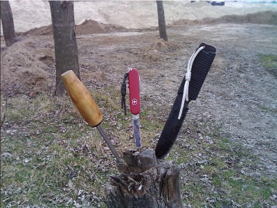

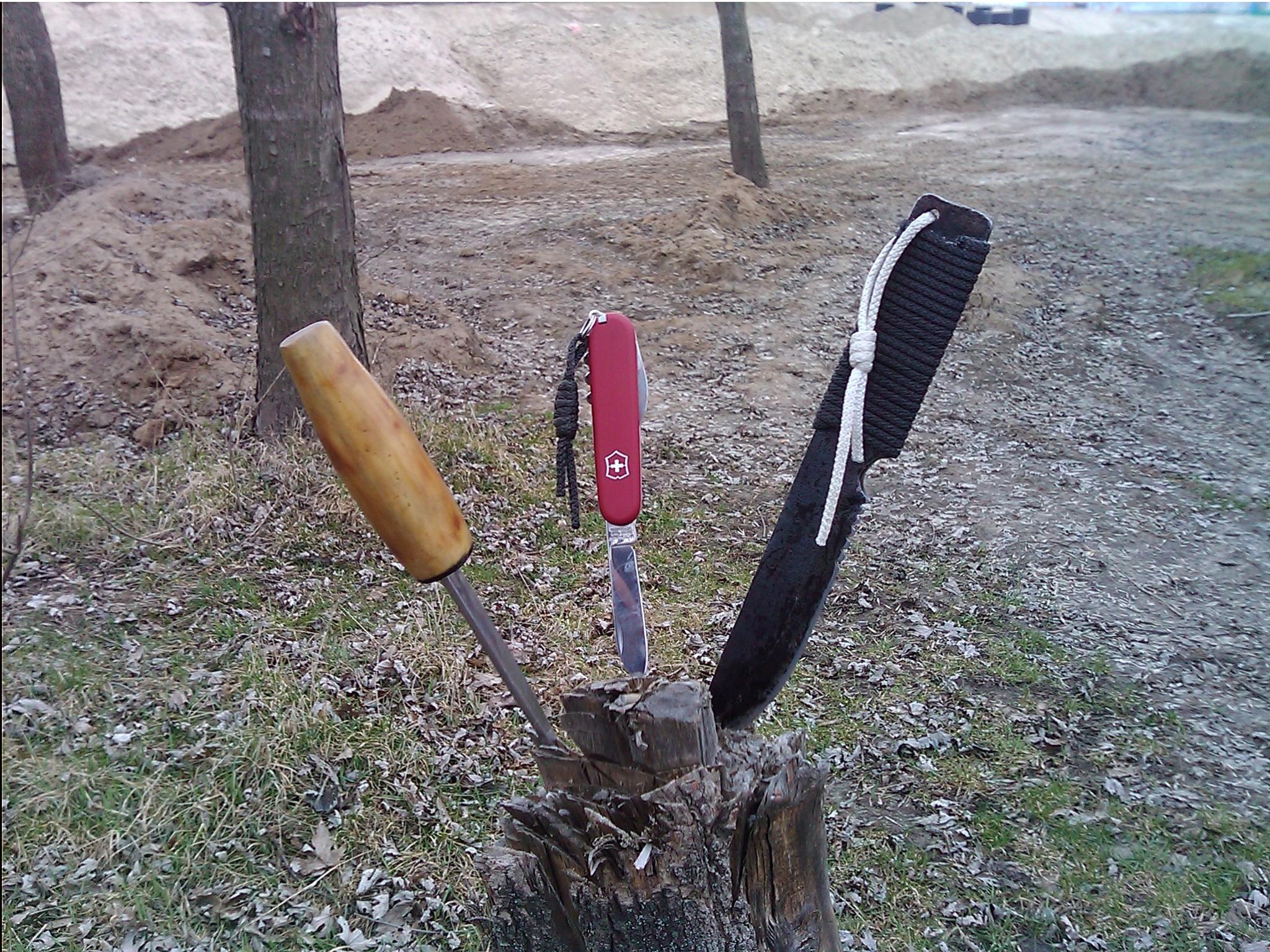

Вот три ножика, которыми я постоянно пользуюсь. небольшой, но очень полезный Пуукко с деревянной рукоятью. он, кстати, отлично справляется с довольно грубой работой, типа рубки. Маленький швейцарский Викс, который всегда в кармане, заимел я его, как этакий легкий незаметный нож сомелье. ну и мой любимый, большой и тяжелый нож выживания, который позволяет, при желании, и отжать дверь, и положить довольно массивное деревце.
кстати, пуукко и черный нож я сделал сам, если кому интересно, уточню подробности.

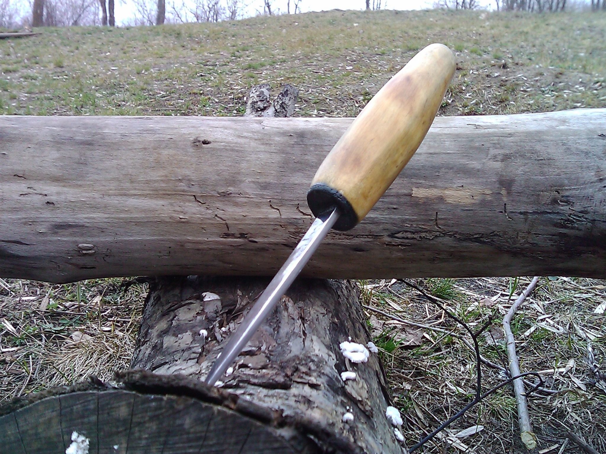

идея сделать пуукко пришла мне тогда, когда свой прошлый небольшой нож я сломал, а таскать что-то тяжелое было неохота, но нужен был реальный рабочий инструмент. порылся в нете, почитал и понял, что финн - то, что нужно. я пошел в ближайший лес заготовил брусок из орешника, перекалил и выточил из напильника клинок, немного поработал руками, и вот результат. кстати, мои друзья его одобрили, что очень греет душу.
Комментарий к файлу: пуукко

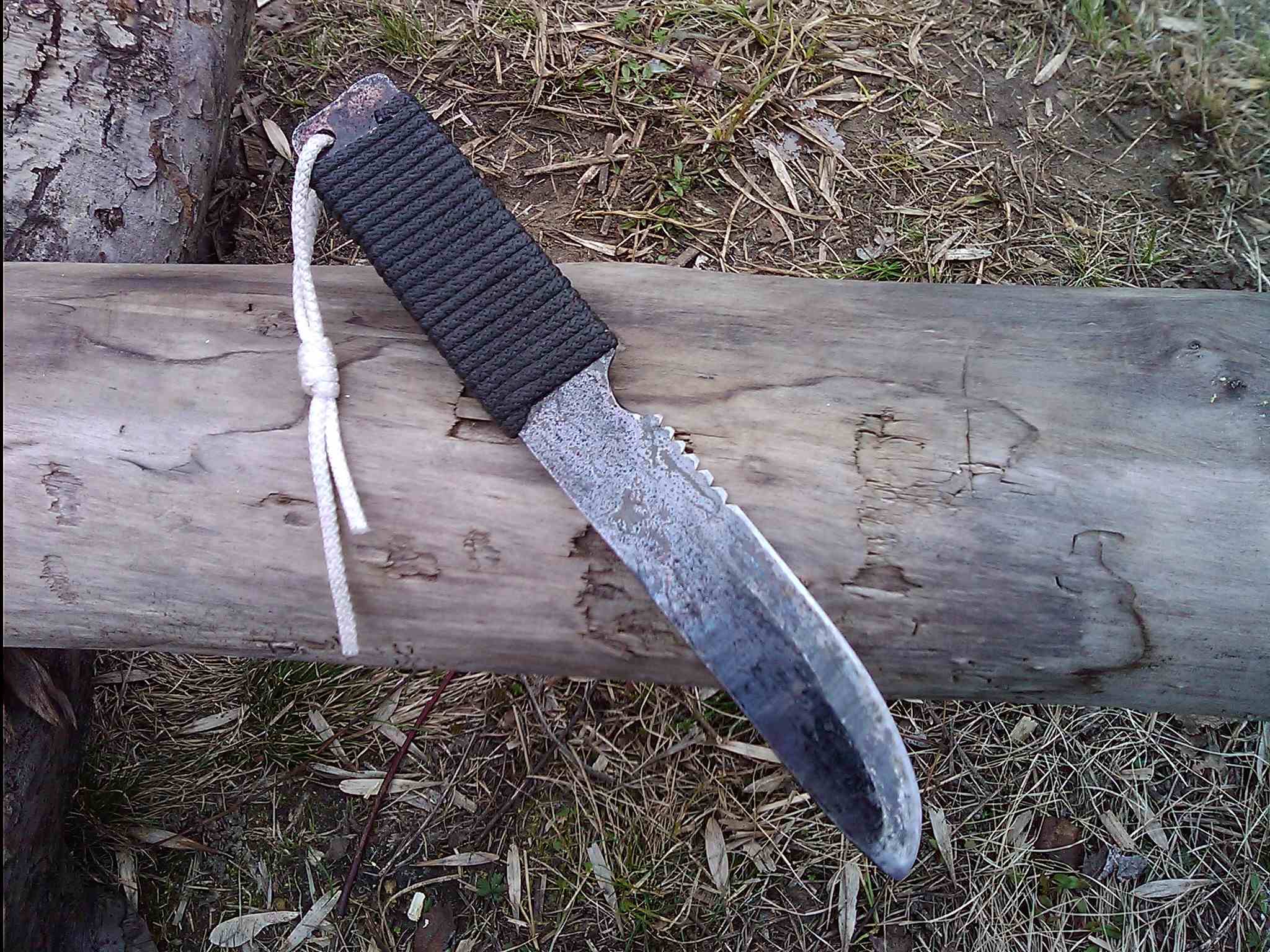

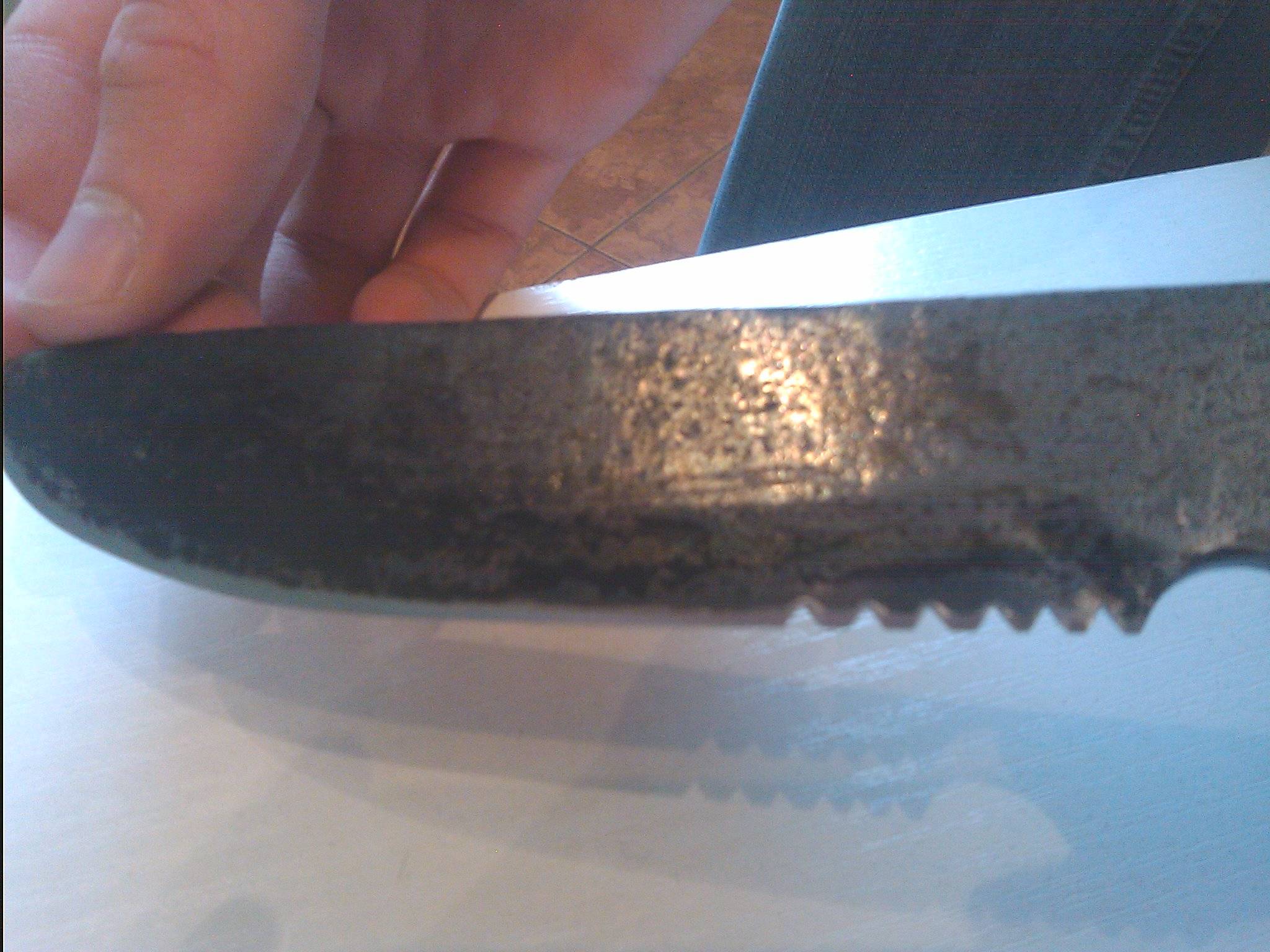

А это - мой ножик для выживания и туризма. сделан он из 65Г (рессора). очень прочный на изгиб, т.к. имеет толщину более 5мм, из-за этого и довольно приличный вес - порядка 450г, но это скорее преимущество, чем недостаток, покрытие - воронение маслом заодно при отпуске. рукоять - паракорд. хороший ножик, люблю его.
