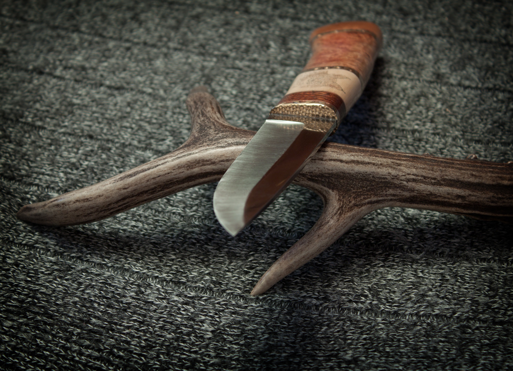

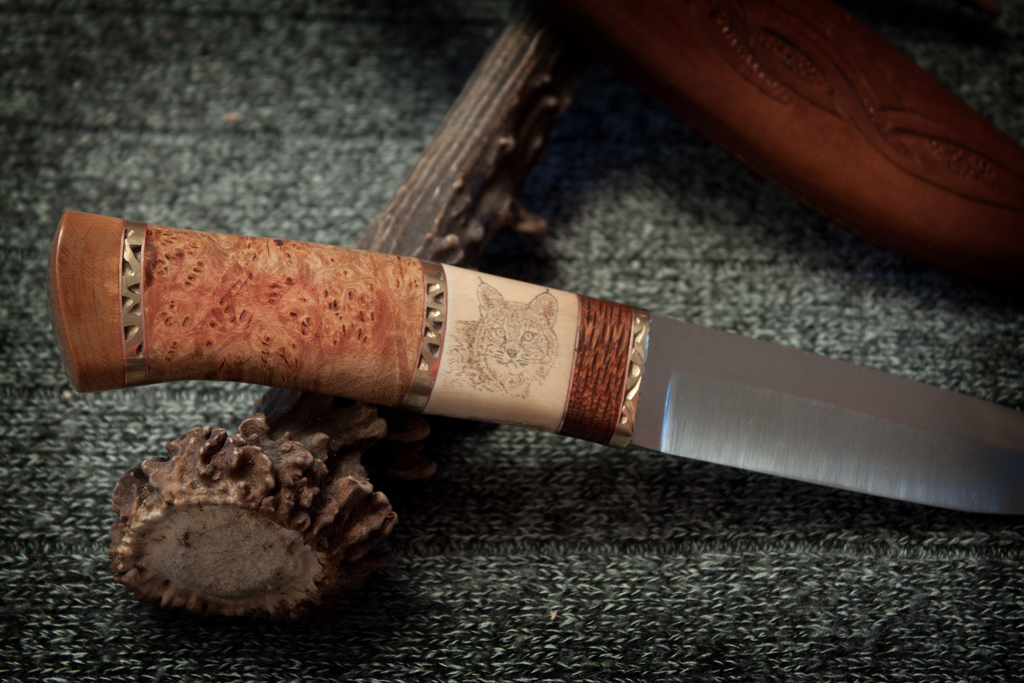

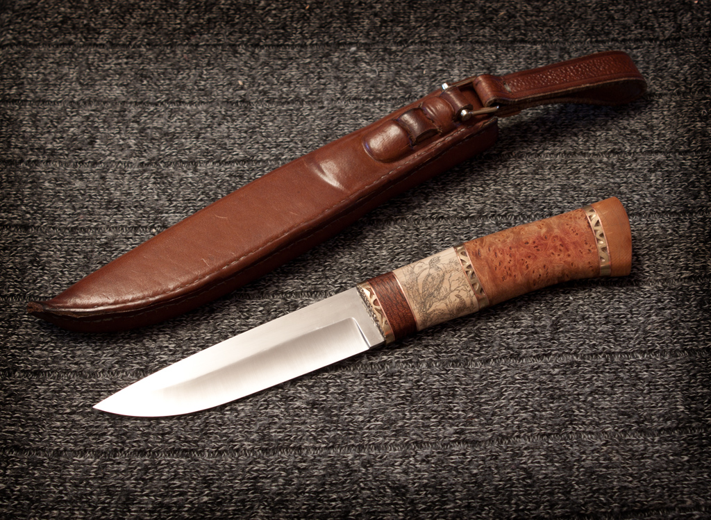

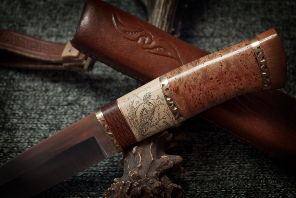

Здравствуйте!!!

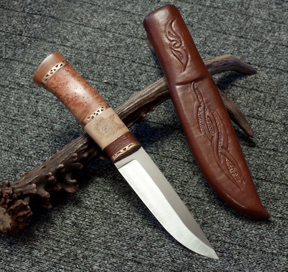

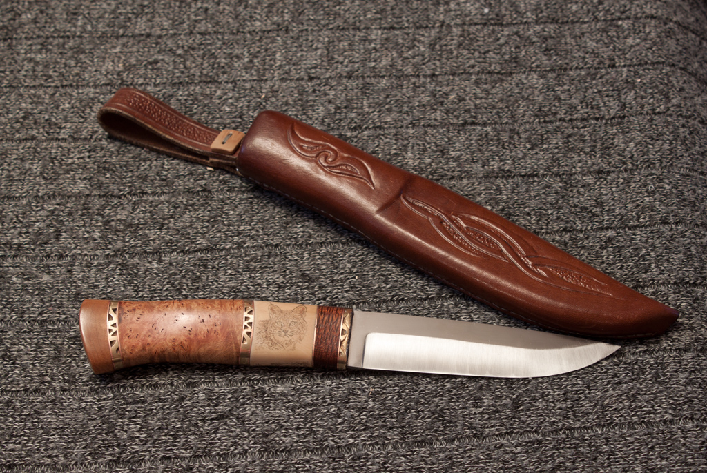

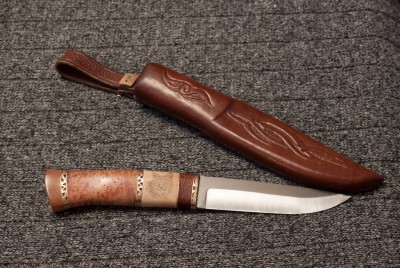

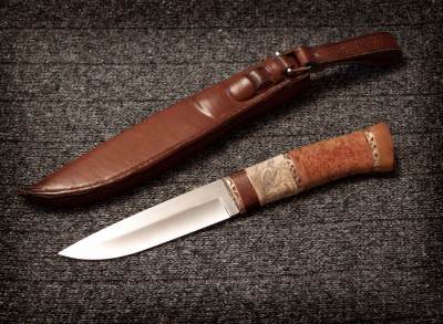

Позвольте показать ещё один свой нож.Назвал его Red Lynx ( Красная рысь).
Клин 95Х18 кованая.Поковку покупал, остальное всё моё. Монтаж сквозной.Клей Суперхват. Больстер пропаян.Немного поскримичил.
ТТХ
Общая длина 225.
Клинок 115 * 28 * 2,7
спуски вогнутая линза.
Рукоять
длина 110
ширина у больстера 29 * в середине 30 * у тыльника 35
толщина 15 18 19
Больстер и проставки латунь и медь,лайсвуд,мамонт,кап клёна,тыльник кора бивня мамонта. Масло для полка,
шеллак.

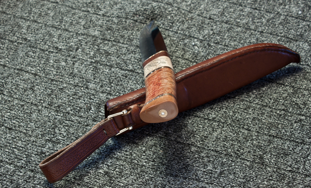

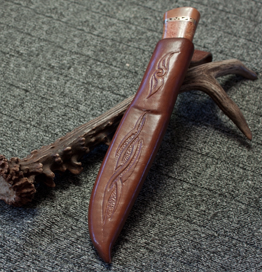

Ножны такого типа шил впервые ,само собой не без косяков.
Кожа шорно -седельная,вкладыш дуб.Прошиты рыболовной плетёнкой,пропитка обувной воск под феном.
Пуговка на подвесе мамонт.Немного тиснения.
Ну и фото

 Заголовок сообщения: Re: Red Lynx
СообщениеДобавлено: Вт апр 19, 2011 22:57
исполнение очень понравилось.
только слишком длинная линейка материалов. ИМХО
СообщениеДобавлено: Вт апр 19, 2011 23:19
Хорошая работа.
С Andrzej согласен,первую проставочку, можно было и не ставить.
СообщениеДобавлено: Вт апр 19, 2011 23:45
Вот умеете Вы расстроить человека, нож понравился, но ведь не мой! :roll:
alexfree
СообщениеДобавлено: Ср апр 20, 2011 7:37
Хорошая работа,оччна понравилась.
Ооооо :shock: ,круто,дорого,но наф..га?
U-Ka
СообщениеДобавлено: Ср апр 20, 2011 10:17
Доброе утро!
Спасибо всем за отзывы! С проставками возможно и переборщил.Но тут
отталкивался от того что рысь довольно пятнистая.
U-Ka
СообщениеДобавлено: Ср апр 20, 2011 10:22
Спасибо!
А по плетёнке - она продаётся в разной расфасовке, в том числе и по 30 метров,
стоит такое удовольствие 90р.
0,25 на разрыв 17кг.,воды не боится.По-моему неплохо для наших целей :wink:
Enomai
СообщениеДобавлено: Ср апр 20, 2011 10:28
2алекс у нас плетёнка и вообще весь рыболовный комплект принадлежностей стоит очень дорого из за наценок за перевозку по россии, так что у них там всё дешевле в разы.
А нож понравился, без излишеств и в тоже время хоть в музей под стекло!)
Моро
СообщениеДобавлено: Ср апр 20, 2011 10:35
Приятный нож!!!! Понравился :) !!!!
СообщениеДобавлено: Ср апр 20, 2011 10:47
Прекрасная работа, и не самая простая в технологическом смысле.
Единственное, что можно было больстер ножа слегка изогнуть чтобы сочетался с изогнутыми проставками.
Но, может, это я просто придираюсь :D :D
СообщениеДобавлено: Ср апр 20, 2011 11:25
Нож отличный. Понравился. И не слушайте ни кого, нифига не перебор с колличеством материала в рукояти. Все смотрится как надо.
СообщениеДобавлено: Ср апр 20, 2011 11:33
отличный комплект.
СообщениеДобавлено: Ср апр 20, 2011 11:50
Работа хорошая,но всё таки проставочек многовато.Имхо.
Angry Zeka
СообщениеДобавлено: Ср апр 20, 2011 15:41
Все понравилось. Рысья морда особенно)
СообщениеДобавлено: Ср апр 20, 2011 15:45
Подпишусь под каждым словом.
U-Ka
СообщениеДобавлено: Ср апр 20, 2011 17:52
Всем откликнувшимся большое спасибо! :D
СообщениеДобавлено: Ср апр 20, 2011 21:20
С удачной работой. Здорово.
