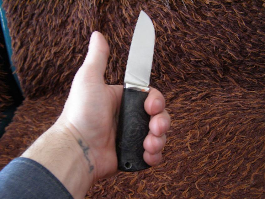

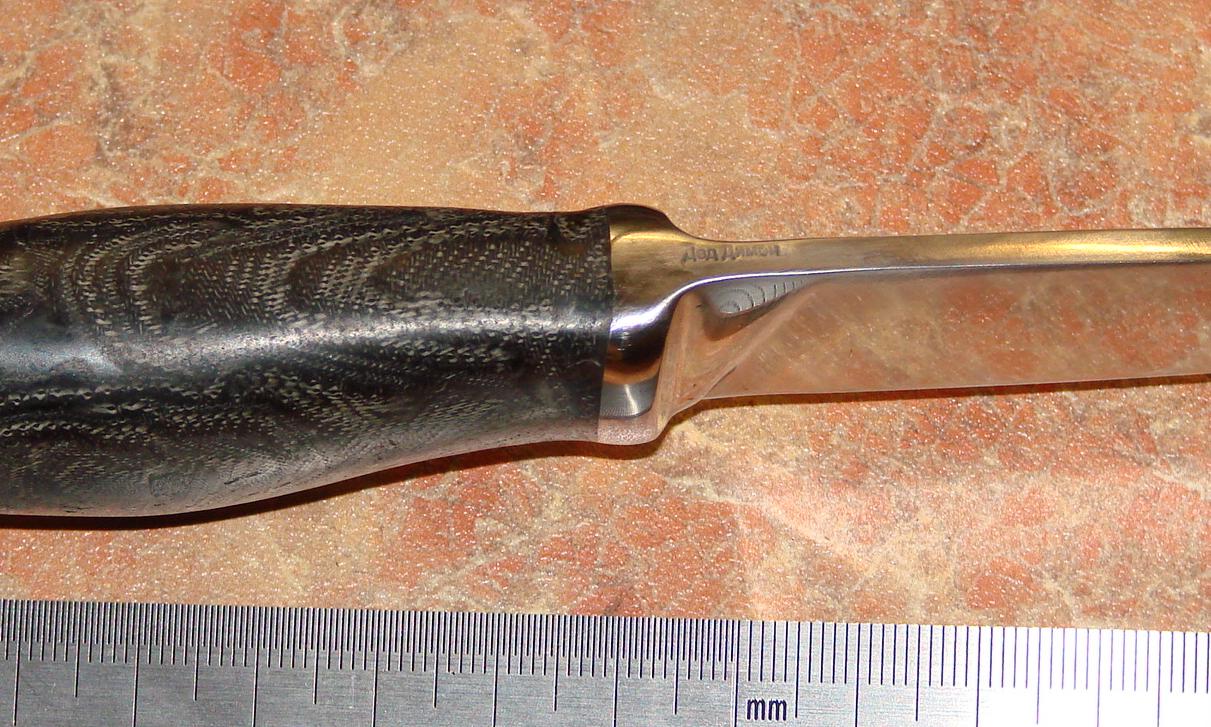

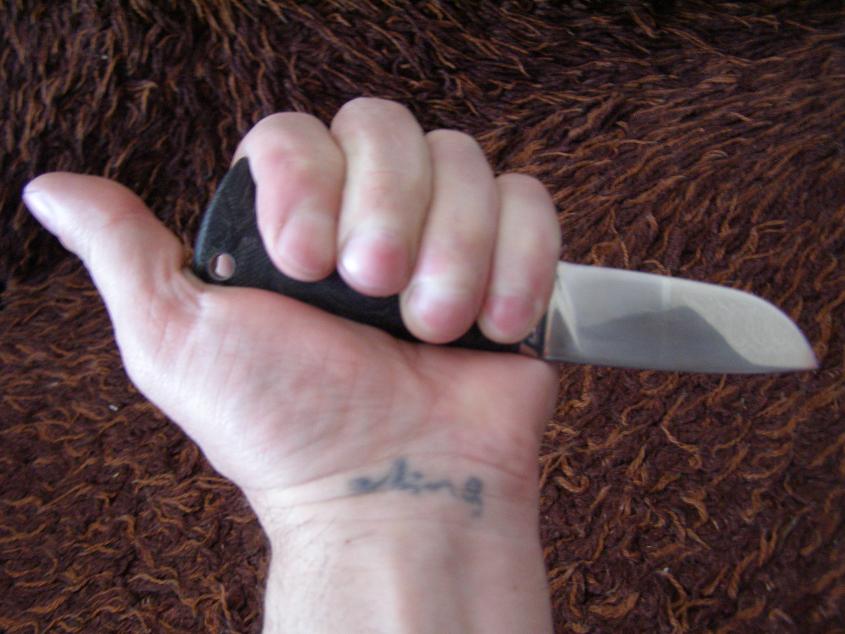

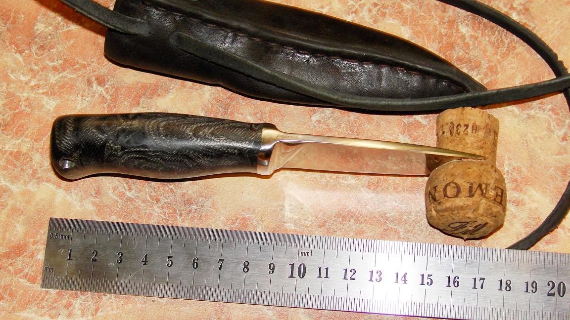

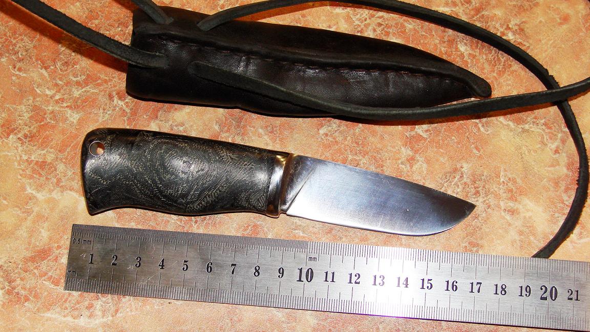

Привет Всем! 95х18 + джинсы с ярославской смолой. :D подвод 0,3 пока не заточен
DSC04861.jpg [ 180.87 КБ | Просмотров: 10028 ]
DSC04862.jpg [ 191.92 КБ | Просмотров: 10028 ]
DSC04863.jpg [ 185.17 КБ | Просмотров: 10028 ]
DSC04865.JPG [ 187.04 КБ | Просмотров: 10028 ]

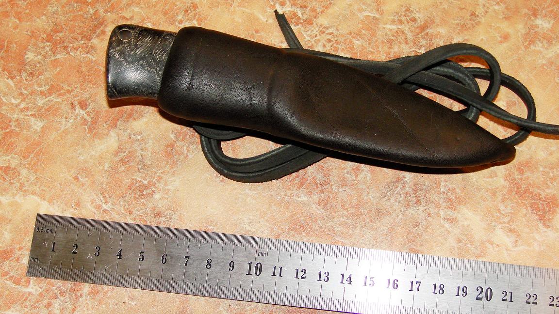

Комментарий к файлу: Просили расписаться :D
Безымянный.jpg [ 188.6 КБ | Просмотров: 10028 ]

Хорош! :mrgreen: А больстер интеграл?-отлично смотрится и микарта нравится на ручке,а после полировки тактильно свойства микарты не пропадают,не скользкая в мокрой руке?
 Заголовок сообщения: Re: Маленький грибной ломик
СообщениеДобавлено: Сб фев 19, 2011 21:31
Больстер вварной,рукоять не полированна,она отшлифована до 800,после мытья станет слегка шершавой
СообщениеДобавлено: Сб фев 19, 2011 21:36
Больстер вварной
Только хотел присоединиться к вопросу об интеграле , но ТАААК :!: сварено , что интеграл отдыхает !

Дим, как 95-я термообрабатывается в новой печке? Всё лучше и лучше? У этого какая HRC?
СообщениеДобавлено: Вс фев 20, 2011 0:59
Понравился :)
Вот твердомер пока не купил :oops: Вторую печку брал для промижуточного подогрева.Вобще твердость стараюсь более 60 HR не делать,если только по заказу или для инструмента.У пчака нормальная твердость?

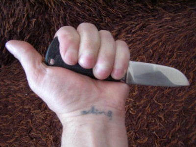

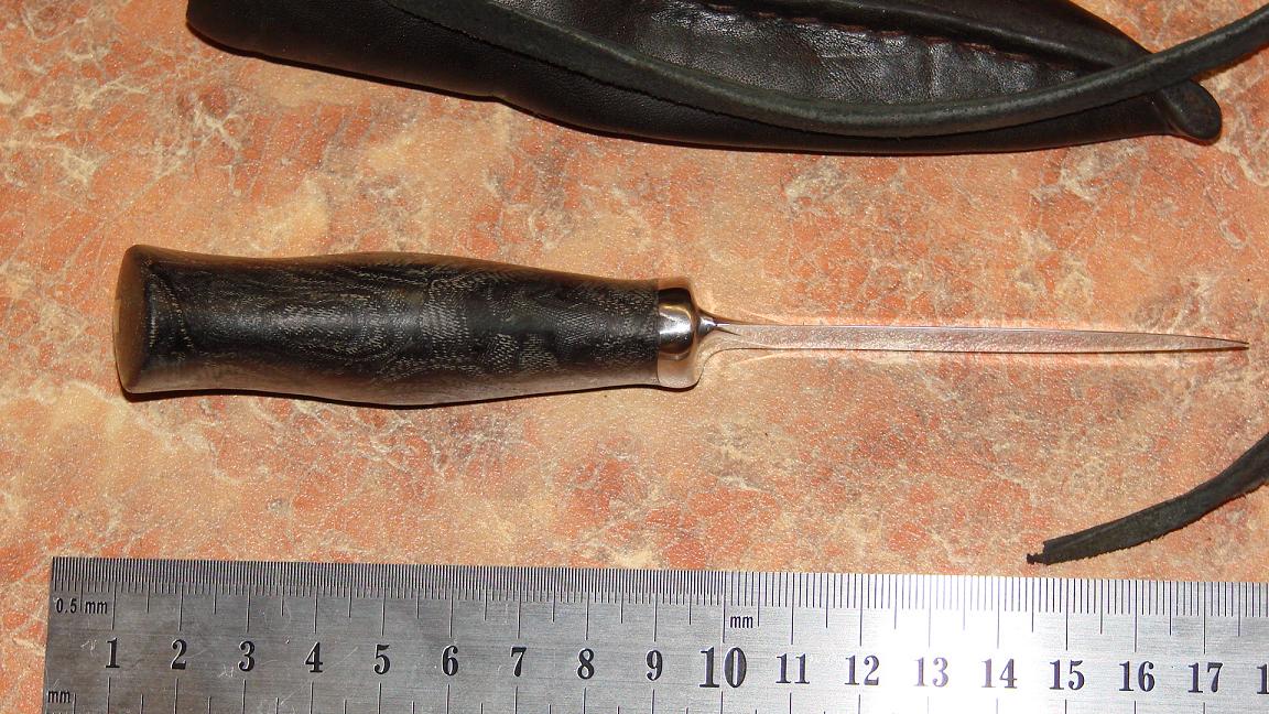

Наконец то дождался, пришёл мой ножичек! Два месяца ожидания, :shock: пока сынок забрал. Всё гуд, но вот закавыка, не лёг супруге в руку, толстовато будет. Мне так в самый раз, но нож то жене заказывал. Можно конечно пузик сточить и будет по руке, но не стану этого делать. Дмитрий Дед Димонович, надо ещё один экземпляр с более тонкой рукоятью! Если не выручишь, меня из дома попрут! :( Спасай! :mrgreen:
СообщениеДобавлено: Чт апр 21, 2011 15:49
За фото не пинайте, чётче не станут. :roll:
Вложение 1.JPG больше недоступно
2.JPG [ 92.22 КБ | Просмотров: 9553 ]
3.JPG [ 78.15 КБ | Просмотров: 9553 ]
