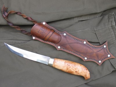

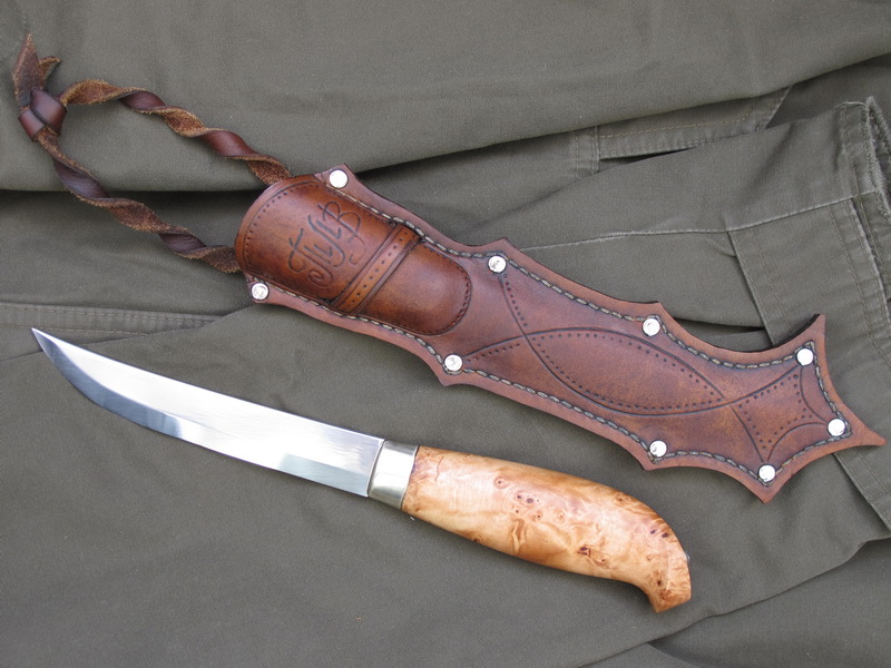

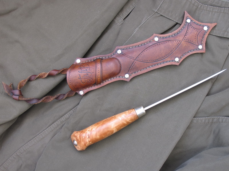

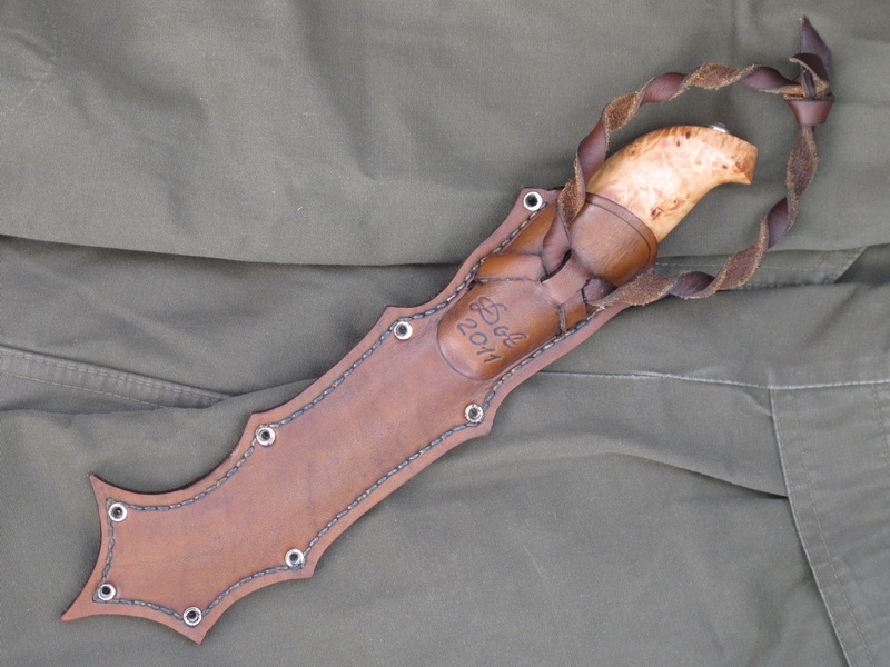

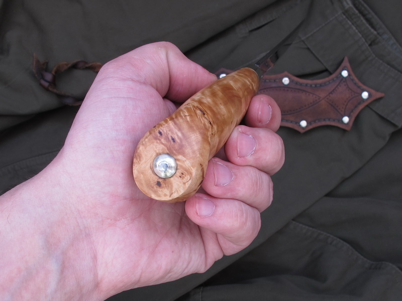

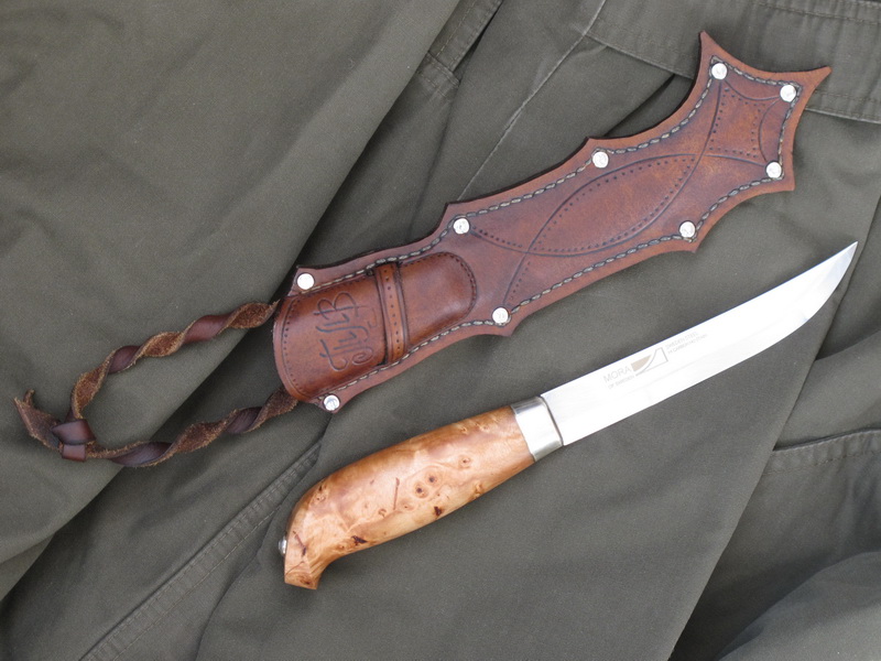

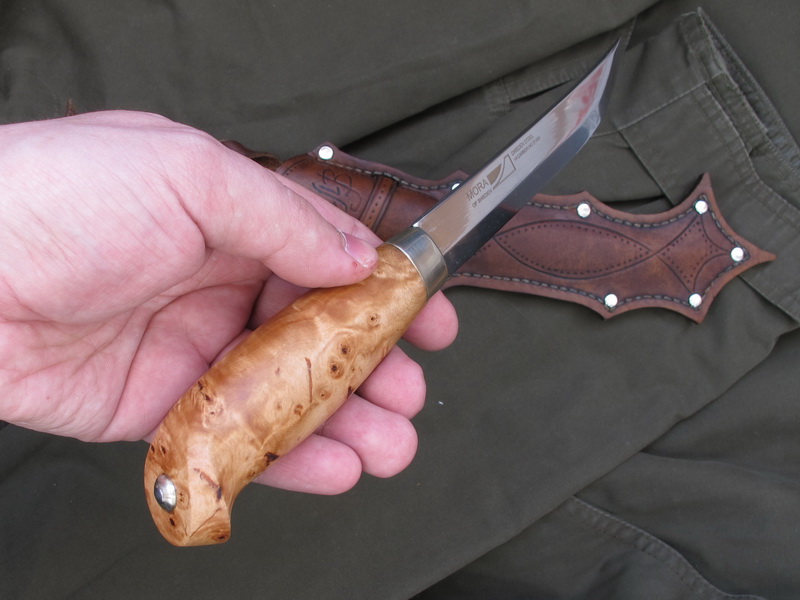

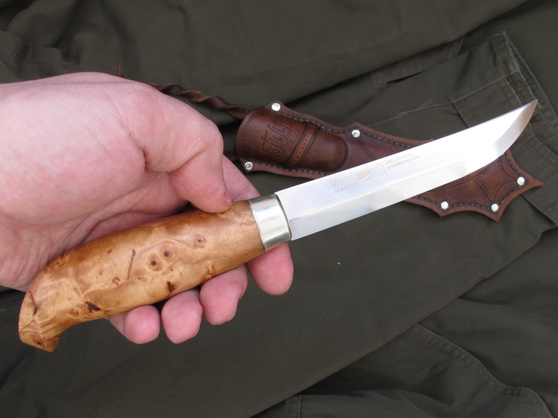

Поступил заказ сделать нержавеющий нож для рыбака, деда-юбиляра заказчика.
Заказ выполнен :)
Клинок Mora SS 128, нержавейка. Размеры 125х20х3,2мм. Немного модифицирован хвостовик, он был удлинен ввариванием в вырезанный паз гвоздя 80-ки. В оригинале хвостовик имел прямоугольную форму под всадной монтаж.
Рукоять: 112х31х24мм, мельхиоровые оковка и лука, березовый кап. Монтаж сквозной на расклеп и эпоксидку. Масло для полок и даниш, без тонировки.

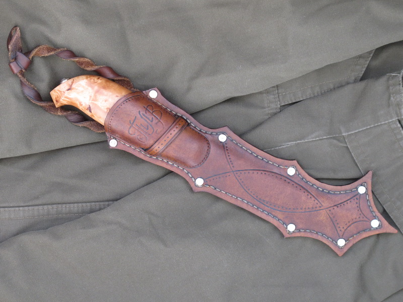

Ножны кожаные без вкладыша, легкое тиснение с выделением оного мастикой, пропитка седельным воском. Устье ножен изнутри промазал шеллаком, были проблемы с пятнами на рукояти :( Вроде победил. На устье инициалы будущего владельца.
Фотки так себе... :( На солнце сильно бликует, снимал в тени на балконе. Пальчик порезан к тому же :(

 Заголовок сообщения: Re: Рыбацкая Mora
СообщениеДобавлено: Ср апр 20, 2011 14:21
понравилось
очень всё удачно. и ножик и ножны
СообщениеДобавлено: Ср апр 20, 2011 15:12
Хороша. Дело за малым, рыбу добыть и девайс обновить. :mrgreen:
СообщениеДобавлено: Ср апр 20, 2011 15:36
Понравилась. Но клинок почему-то выглядит длиннее свои 125... :shock:
Bzzzz
СообщениеДобавлено: Ср апр 20, 2011 16:22
Сообщения: 106
Откуда: Сургут
У меня ладонь 9 см шириной, наверное на ее фоне и кажется длиннее :D
СообщениеДобавлено: Ср апр 20, 2011 17:19
Мне кажется юбиляру жалко будет такую красоту на рыбалку брать. :D
Павел, чисто имхо, такие ножны не очень практичны на рыбалке, слишком много выпуклостей. А так да, всё красиво. :D
СообщениеДобавлено: Ср апр 20, 2011 19:11
Шикарный нож - стильный, те очень рыбацкий, красивый и очень скандинавский:)
Enomai
СообщениеДобавлено: Ср апр 20, 2011 19:16
Нож хороший, но без изюминки помоему(
СообщениеДобавлено: Ср апр 20, 2011 21:23
Отличная работа.Изображение
Bzzzz
СообщениеДобавлено: Чт апр 21, 2011 13:08
Сообщения: 106
Откуда: Сургут
Изюм не во все блюда кладут :D
Это ведь по сути простой работяга :wink:
