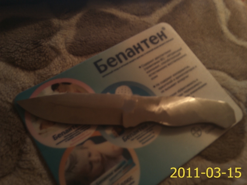

качество не очень и ето старое фото потом еще много доводил
PIC110315004.jpg [ 143.52 КБ | Просмотров: 11176 ]

с закалкой я так понял там поверхностное каление,и есчё что плохо напильник был 7 мм толщины я делал тоньше болгаркой

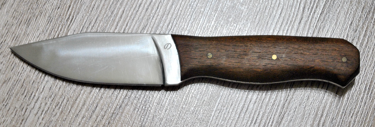

Знакомые силуэты. Делал както...
Для первого раза очень даже гуд... А можно фото готового.
DSC_3704.JPG [ 274.3 КБ | Просмотров: 11156 ]

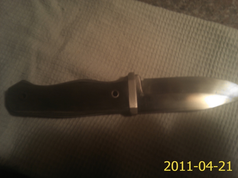

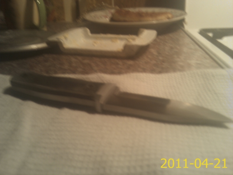

не у тебя больстер не такой,как у оригинала,и накладки сильно скруглены,готового вообще нет,я доделовать пока не стал надеюсь заколить всётаки,что получилось на данный момент
PIC110421002.jpg [ 128.73 КБ | Просмотров: 11149 ]
PIC110421001.jpg [ 131.62 КБ | Просмотров: 11149 ]
У меня его вообще нет.
Мало того скруглены, они еще и толще оригинальных. Для походного ножа мне удобней пухлые рукояти.
Даже с хреновыми фотами видно что вышло хорошо. Молодец. Добро пожаловать.
