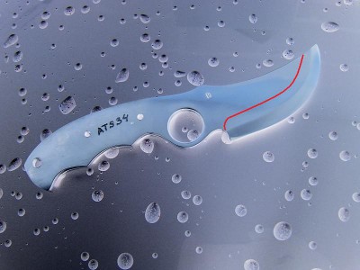

.....Всех законов не знаем....подскажите кто чем может это ХО или нет я сделал?
 Заголовок сообщения: Re: Сами мы не местные.....
СообщениеДобавлено: Чт апр 21, 2011 6:27
:? ну! а где параметры??? может этот нож на ногте умещается......
СообщениеДобавлено: Чт апр 21, 2011 6:38
Общая длина 250мм,длина РК 90мм,толщина 3 мм.
СообщениеДобавлено: Чт апр 21, 2011 6:45
хозбыт! не волновайся :wink:
СообщениеДобавлено: Чт апр 21, 2011 9:39
Ну вообще то ХО или нет проверяется просто. В течение часа выдерживаем испытуемый образец при температуре -40 (минус сорок) затем облизываем. К ХО язык прилипает на раз, если же язык не прилип, Вас обманули, это не ХО! :mrgreen: Ка я понимаю в данной ситуации мы имеем дело со скинером, от сюда вопрос, а будет ли удобна рукоять при шкуроснятии? :roll:

СообщениеДобавлено: Чт апр 21, 2011 11:07
Как уже было сказано - не ХО. А режик весьма интересен. Вот только мелкие царапинки немного портят общую картину...

Если чисто как скинер, то и с такими спусками пойдёт. Если универсальный ( ну там сало огурцы порезать), то лучше поднять, хотя бы на треть как у скандинавов.

Не,на этом не буду спуски поднимать.Всё-таки не для помидоров нож.Пусть дольше РК живет.Шкуры-то зело абразивные.А если закуску в лесу больше нечем порезвть-так он запросто справится.

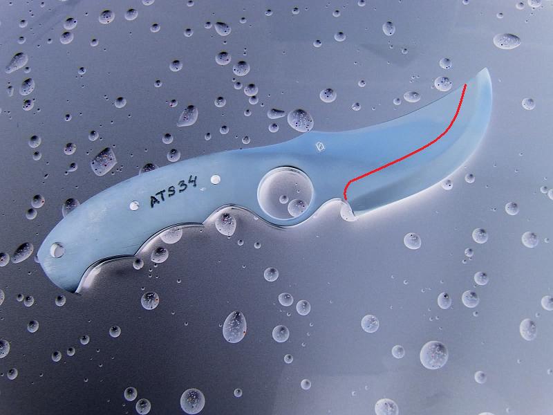

Олег, всё таки спуски подними, иначе их будут поднимать уже здесь, и ругать тебя как строителя данного девайса. :wink: ......Прислушивайся хоть иногда,.... сейчас спусков как бы и нет, и граница размыта.

Сейчас высота спусков 10мм.Получается треугольник равнобедренный с основанием 3 и со сторонами 10.Какой угол будет вершины?В инет облом лезть,а формулу не помню из школьной программы :oops:
У меня получилось чуть больше 17 градусов.
