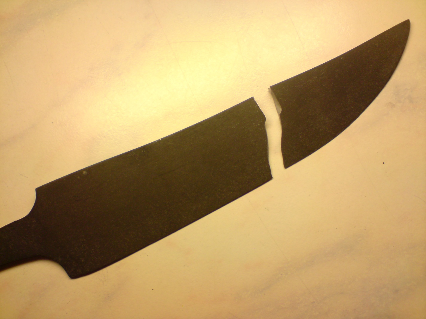

Предлагаю новую тему для всех ножеделов мастерской.
"Инциклопедия обломов"
Вставляем фото ОБЛОМОВ :mrgreen: и косяков. :lol:
Комментарий к файлу: Булат.
P1030699.JPG [ 538.99 КБ | Просмотров: 12745 ]
P1030713.JPG [ 413.96 КБ | Просмотров: 12413 ]

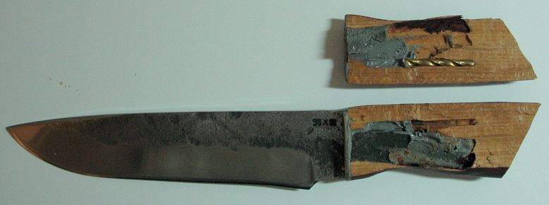

СообщениеДобавлено: Пт апр 30, 2010 19:54
Да , Саша , вовремя ты тему открыл . А что такое двойной облом знаешь ? Показываю :oops:
Первый раз разошелся накладной монтаж из-за сырого дуба ( тема по соседству ).Сделал всадной с эбеном и светлой ипэ . Все подогнал , включая пин , который несколько раз заколачивал и выбивал .Нанес клей и последний раз загнал пин . Зашел странно легко :roll: От результата смеются даже нектарины .Есть шанс попасть сюда третий раз , т.к. решил приварить шпильку с резьбой .

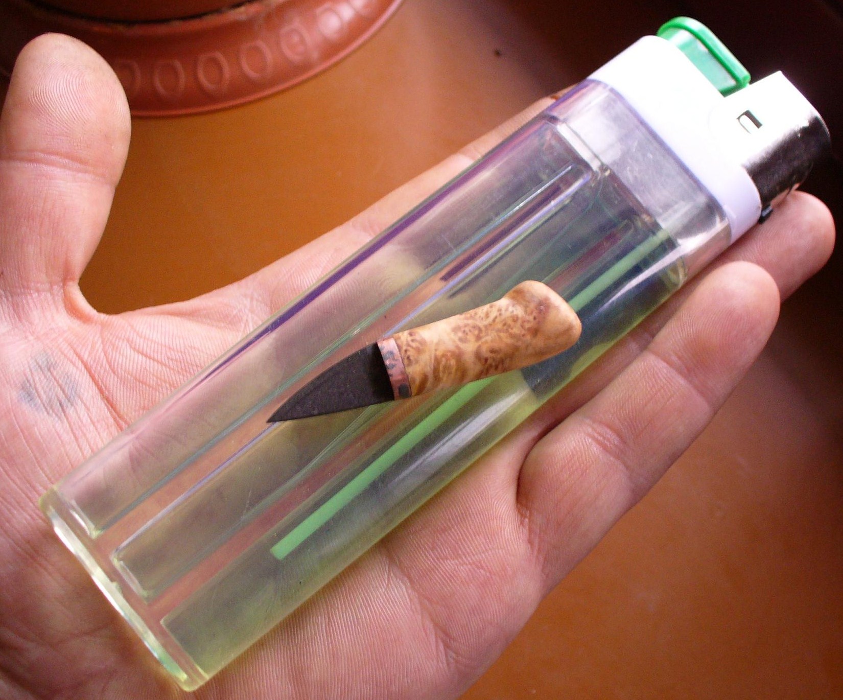

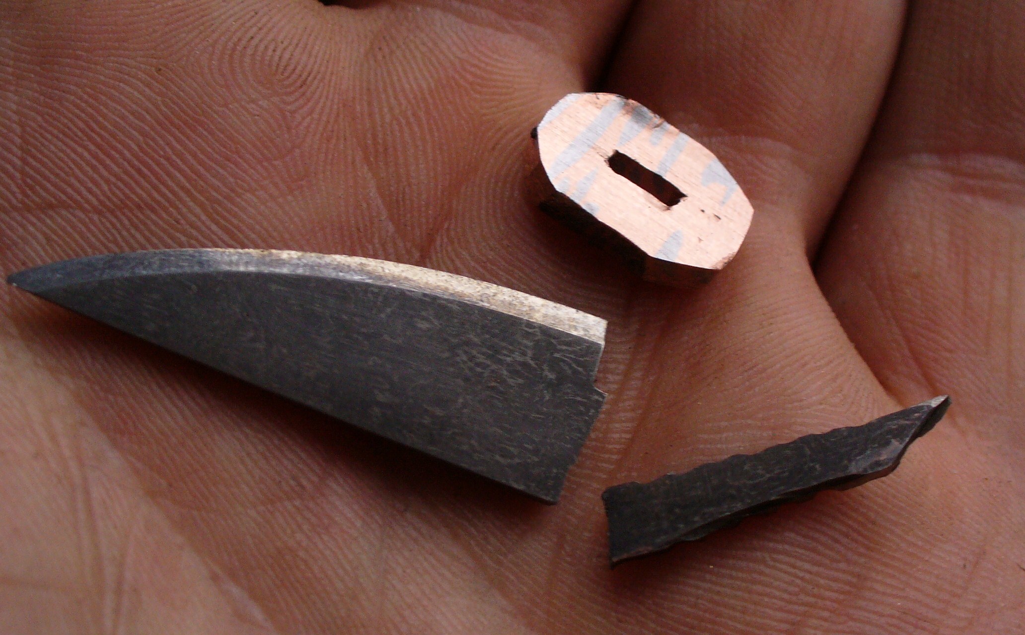

СообщениеДобавлено: Чт май 06, 2010 11:17

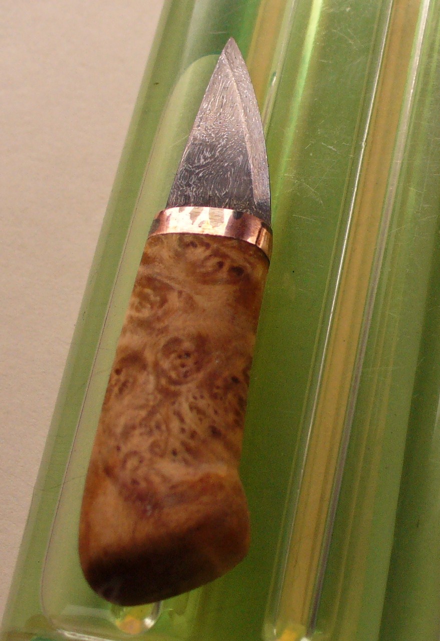

Стал меньше, но выжил.
P1030699.JPG [ 538.99 КБ | Просмотров: 11420 ]
P1030707.JPG [ 234.83 КБ | Просмотров: 11420 ]

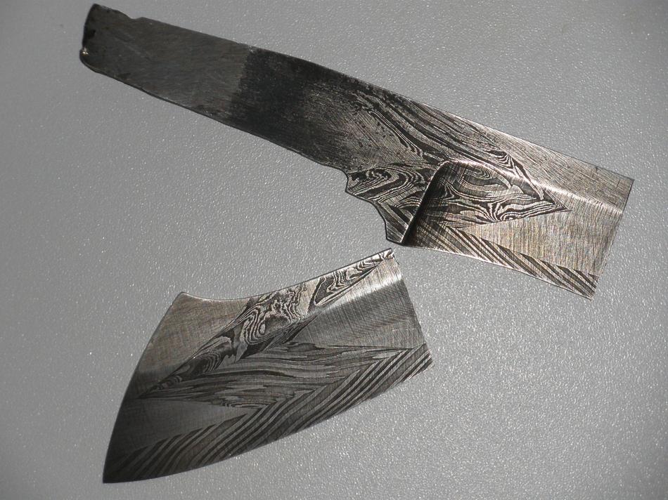

СообщениеДобавлено: Вс май 30, 2010 22:43

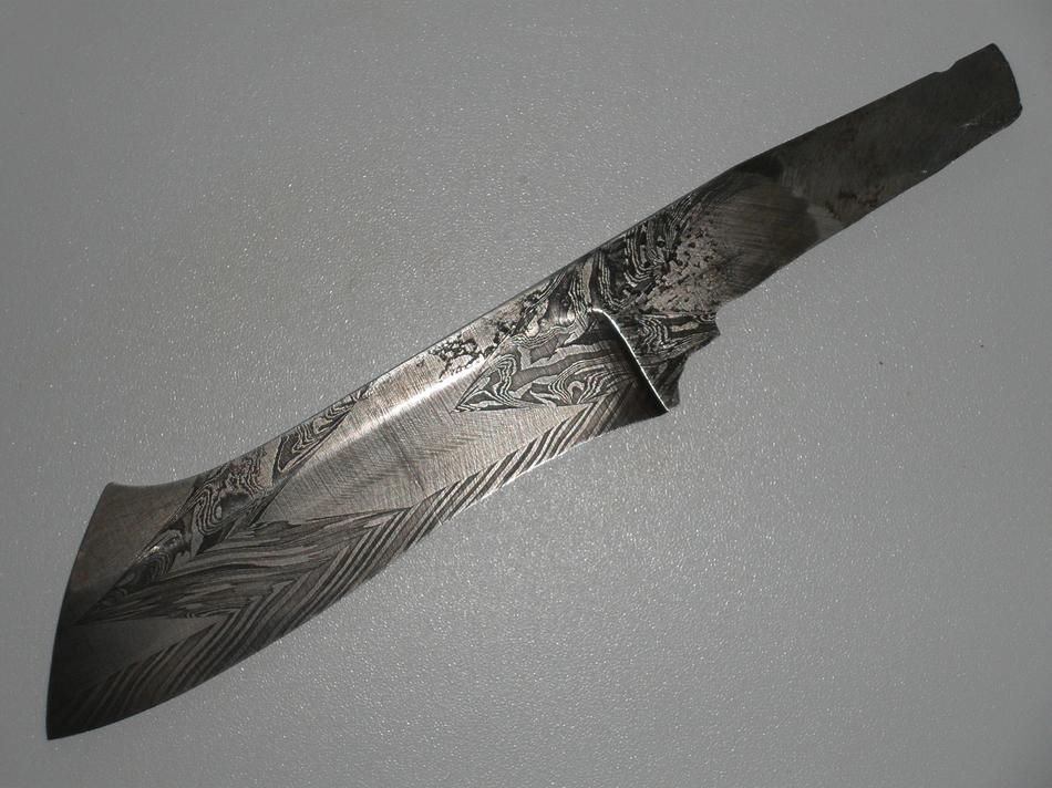

Новый замут у мя не удастся.Отпуск ,знаете ли .....А может всё таки что нить из этого можно скокрячить ?
P5280012.JPG [ 91.4 КБ | Просмотров: 11394 ]
P5280019.JPG [ 126.98 КБ | Просмотров: 11394 ]
 Заголовок сообщения: Re: Инциклопедия обломов :)
СообщениеДобавлено: Вс май 30, 2010 22:51
Опять дырку хотел просверлить ? :shock:
СообщениеДобавлено: Вс май 30, 2010 22:58
Можно его положить в конверт, написать на нём мой адрес и отнести на почту :D
СообщениеДобавлено: Вс май 30, 2010 23:21
А рисунок дамаска интересный... Из хвостовой части - карапет, из носовой - кроху.
СообщениеДобавлено: Пн май 31, 2010 0:33
Понравился мне рисунок ,псевдошеврон,но не понравилась ширина заготовки,вернее расположение рисунка на этой плоскости.Срезал верх.Решил попробовать эластичность получившегося.Типа пружинит,звенит,или нет .Зажал кончик клинка в тиски ,чуть нажал рукой на изгиб и .....здец котёнку .Структура на сломе мелкозернистая,классная такая.Надо было отпуск провести клинку.Про работу нельзя забывать,а про отпуск тем более. :mrgreen:

СообщениеДобавлено: Пн май 31, 2010 12:27
Ух да тут можно два карапетика сделать. Интересных даже.
