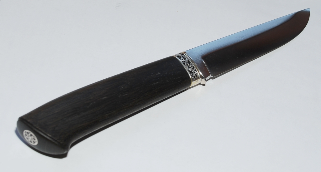

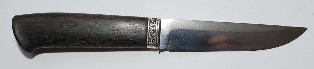

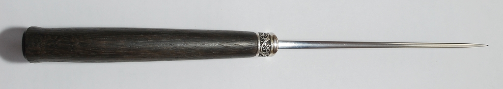

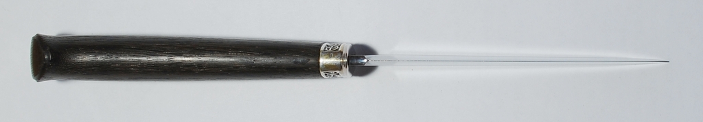

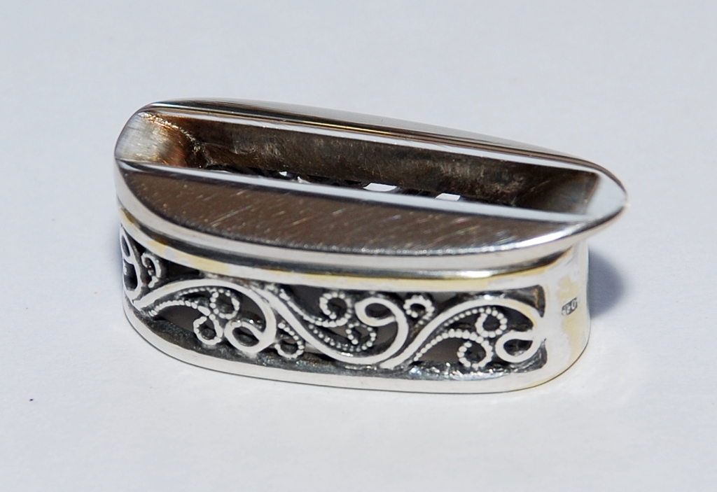

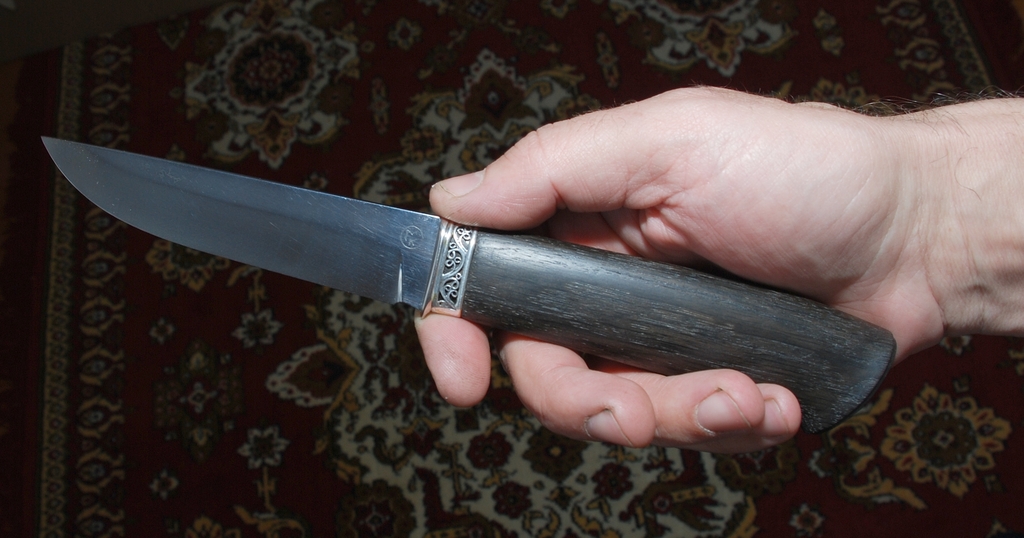

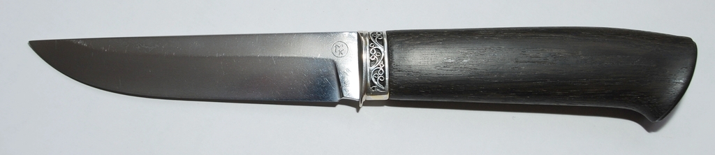

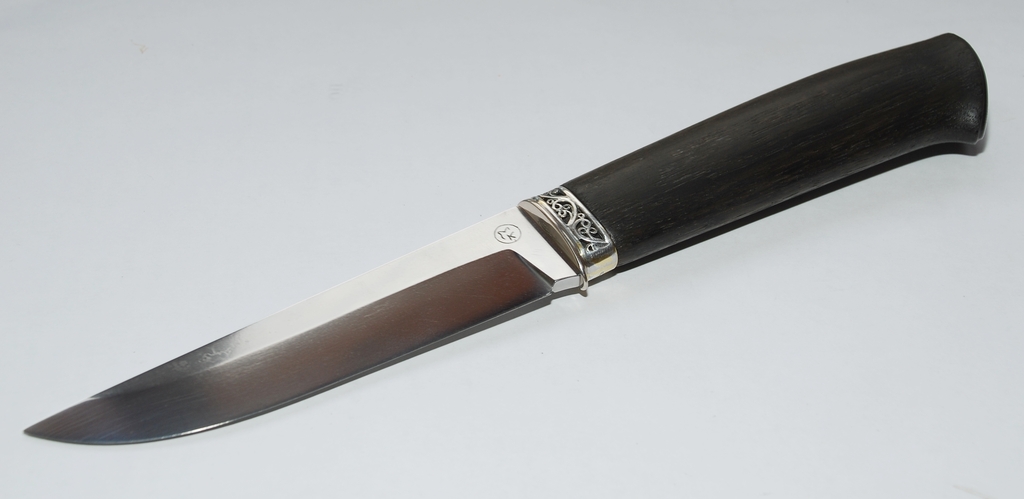

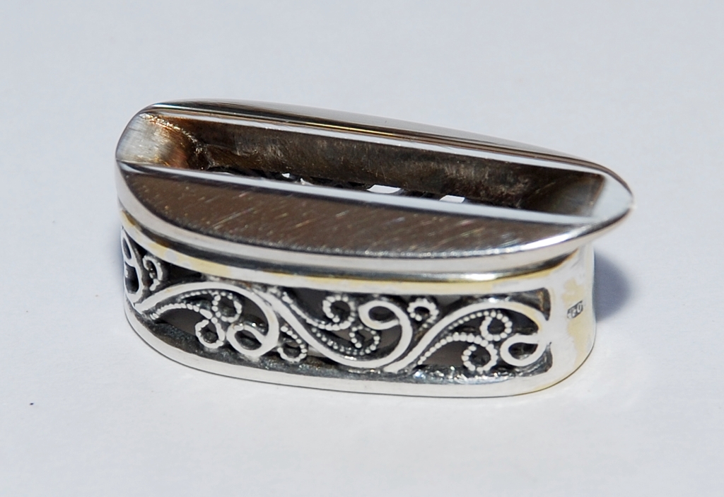

Попалось на глаза колечко и получился вот такой нож.
Клинок: ШХ15, 117х25х4, откован ещё в прошлом году

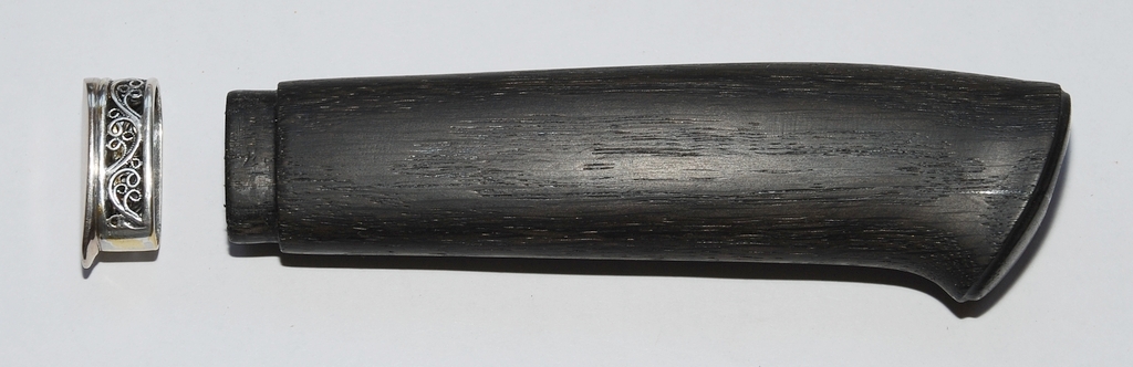

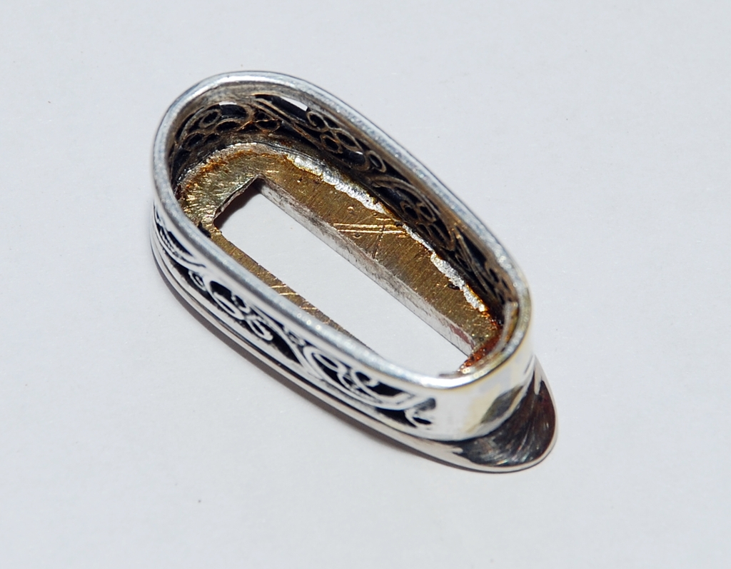

Рукоять: 123мм, морёный дуб, пропитан льняной олифой, мельхиор, кольцо (сказали, что мельхиор, оказалась латунь (предположительно посеребрённая)).

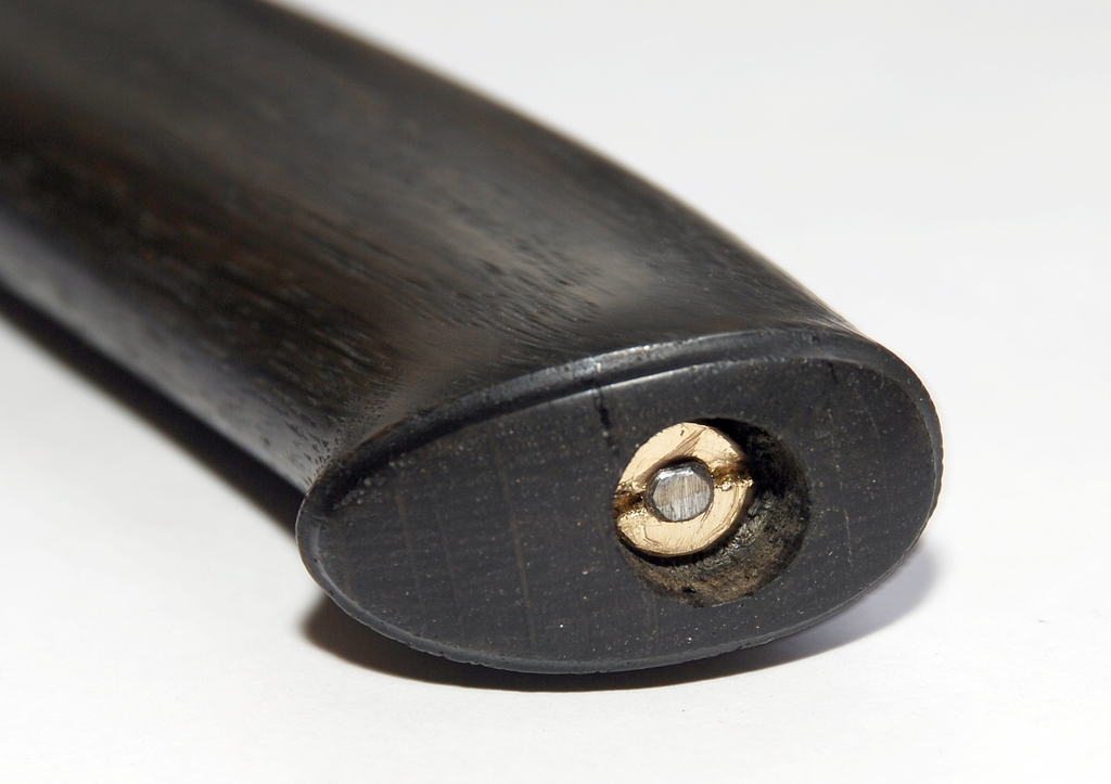

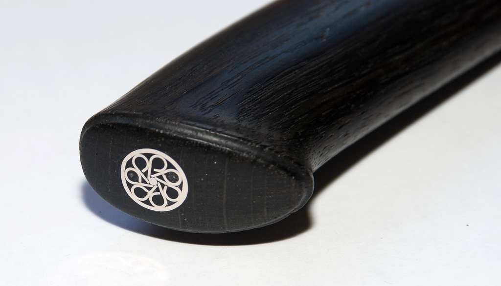

Монтаж сквозной на гайку, на место пробки искал серьгу, похожую на кольцо, но не нашёл, пришлось поставить пин.

Хорошо получилось.
 Заголовок сообщения: Re: С больстером из кольца
СообщениеДобавлено: Пт апр 29, 2011 21:45
Хороший нож получился. Больстер нарядный такой. Пин сами делали?
Interceptor
СообщениеДобавлено: Пт апр 29, 2011 21:47
Пин сами делали?
Да.

Очень хороший ножик!
Больстер паяли?
СообщениеДобавлено: Пт апр 29, 2011 23:36
На третьей снизу фотке видна пайка. Нож отличный. Сам, как безнадежно больной человек, везде, в т.ч. и ювелирных магазинах. присматриваю, что бы приспособить к ножеделию. :D

Мне понравилась правильность сборки .Всё как и должно быть.Нож в целом прост и удобен из-за явно выраженной эллипсности сечения рукояти.Хорош !

Очень хороший ножик :D
Пин интересный

Ножик понравился, оковочка сказочно красивая.....пин в тыльнике не понравился.

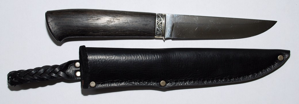

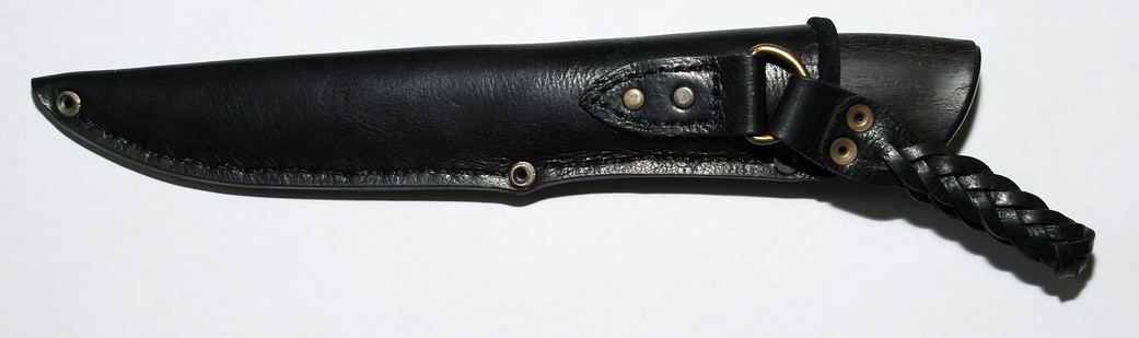

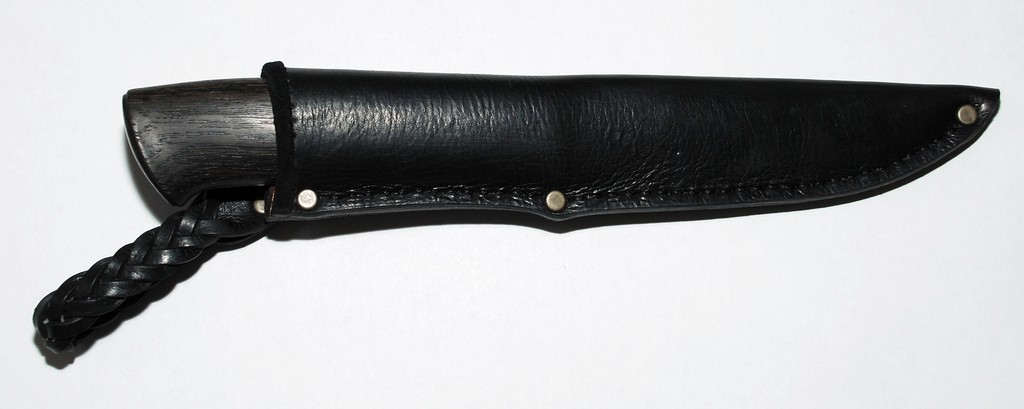

Лично моё мнение- ножны не для этого ножа! :!:
с Уважением Юрий
Interceptor
 Заголовок сообщения: Re: С больстером из кольца (ножны добавил)
СообщениеДобавлено: Ср май 04, 2011 8:22
bobric писал(а):
... ножны не для этого ножа!
А что не так?
Изысков конечно нет, но они и планировались как чехол для транспортировки инструмента на ремне вне населённого пункта. ;)

Прикольный нож, и ножны отличные!!!! Оч понравились!!! :)
U-Ka
СообщениеДобавлено: Чт май 05, 2011 15:54
Хороший комплект.
Оковочка замечательная.
СообщениеДобавлено: Пт май 06, 2011 3:29
Ноженки весьма в тему!!!
