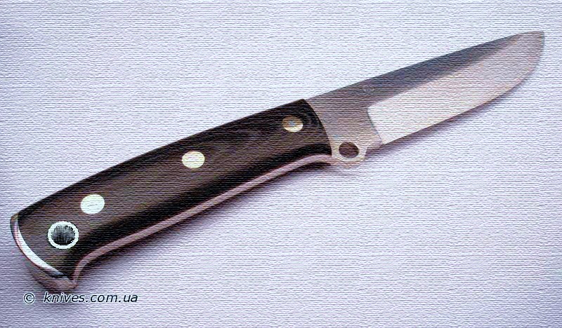

Приветствую всех.
Нарисовался вот такой ножичек к туристическому сезону.
Основное требование - крепость и надёжность.
Клинок х12мф, 4,3х32х130 мм.
Накладки микарта.
Длина рукояти 120 мм.
Вес - 250 гр.
Изображение Изображение Изображение

ЗдОрово! Пардон, а как тыльник крепится к фултангу?
Sergey
 Заголовок сообщения: Re: Турист, весенний
СообщениеДобавлено: Ср апр 27, 2011 20:49
Приварен эл.сваркой

Пусть микарта и крепкий материал ,но обрамить темлячное отверстие какой нить втулочкой было бы логичнее.Классный монтаж.
СообщениеДобавлено: Ср апр 27, 2011 21:01
Гр Егори писал(а):
темлячное отверстие
меня тоже смущает... :( какое-то чужое...не на месте как бы...
СообщениеДобавлено: Ср апр 27, 2011 22:15
Какой хитрющий,продеть в отверстия верёвку и вот тебе упор отличный 8) Дырка в тему :wink:
Sergey
СообщениеДобавлено: Ср апр 27, 2011 23:52
Не пали контору, а то в "методику" запишут и на цугундер :D

Крутой, чо... Только смысл дырки на пяте клинка я не понял
СообщениеДобавлено: Пт апр 29, 2011 0:06
Так а верёвочку туды совать. :mrgreen: Нож хороший спору нет, только для себя вопрос с темлячным отверстием решил несолько иначе, банально спёр у Буссе. :oops:

Все равно не понял насчет дырок и веревки О.о
СообщениеДобавлено: Пт май 13, 2011 1:51
Я тебе в ЛС напишу лучше
Sergey
СообщениеДобавлено: Пт май 13, 2011 9:45
Вот очень наглядо, один из вариантов использования.

Ножик понравился, но не понравилась МЕГАДЫРИЩА на тыльнике, + без трубочки. остальное гут. :)
Имхо, даже если просто темлячное отверстие оформить толстостенной трубкой, будет лучше.
03.jpg [ 172.89 КБ | Просмотров: 13783 ]
Sergey
СообщениеДобавлено: Пт май 13, 2011 10:23
А я трубочку уже поставил :D
СообщениеДобавлено: Пт май 13, 2011 10:32
Это хорошо. :D
Просто, вопрос.....Чем вы руководствовались, когда такой размер сверлили? :roll: Он ведь, на много крупнее, чем на тупье клинка. :wink:
Sergey
СообщениеДобавлено: Пт май 13, 2011 10:58
Отверстие на тыльнике всего на 0.5 мм больше. Кажется намного бОльшим из-за снятой фаски.
А сам диаметр определялся желанием заказчика, он показал кожаный плетёный шнур, который хотел бы использовать как темляк
