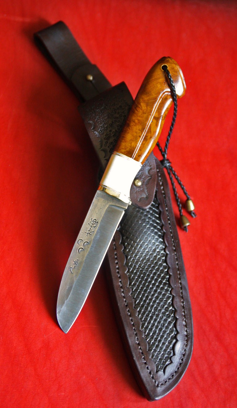

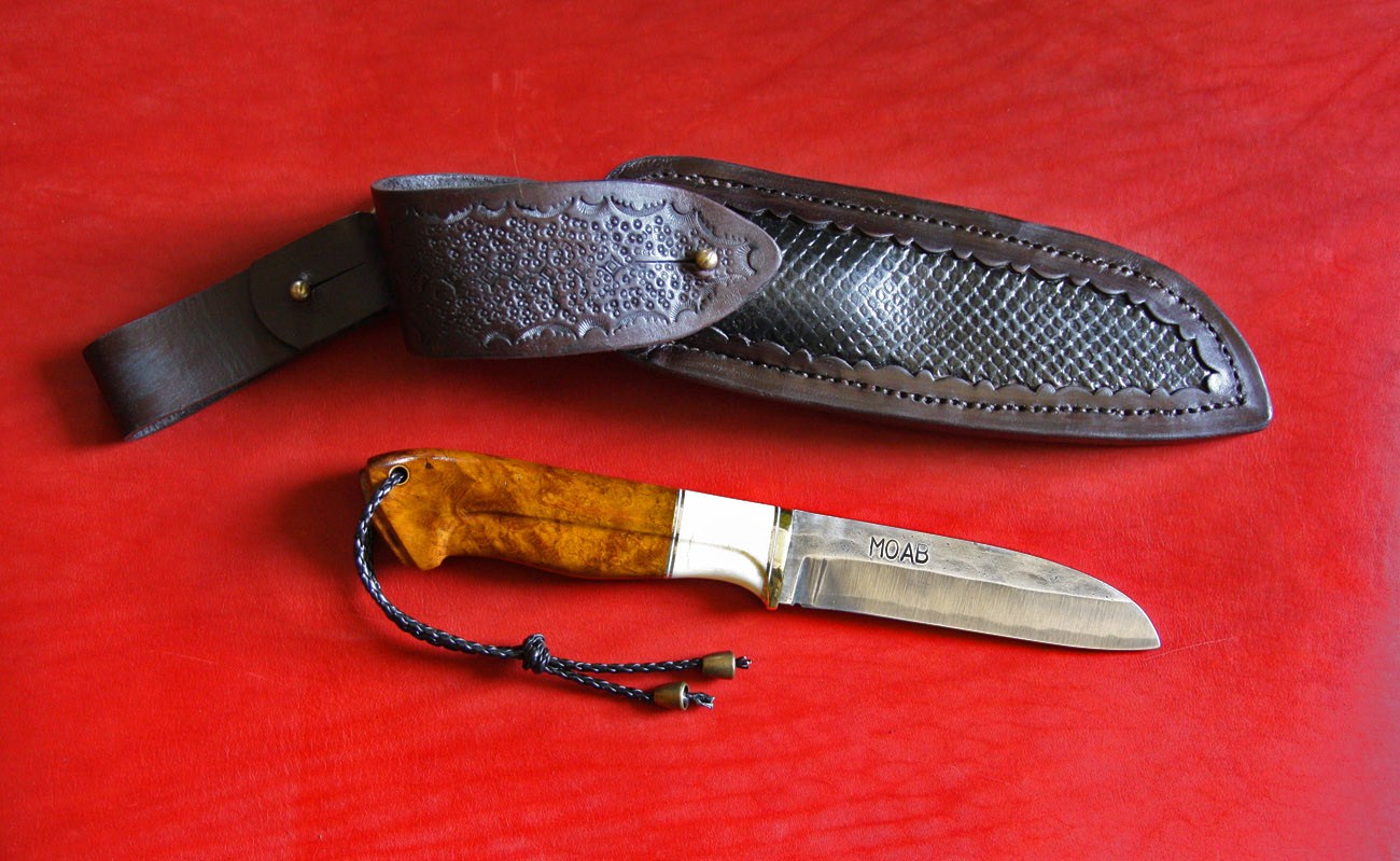

Тип ножа: фикс. клинок
Материал клинка: ламинат http://www.cartercutlery.com/
Материал рукоятки: дерево, металл, морж, фибра
Материал ножен: кожа
Порода древесины: кап акация
Общая длина: 245mm
Длина клинка: 117mm
Толщина в обухе: 5mm
Ширина клинка: 29mm
полная версия. http://2knife.com/knife/emmigrant

кто спуски запорол :wink: ?
Так, Carter и запорол наверно, там сверху ссылка в оглавлении. :wink:

Нож собран безупречно, но очень непривычная форма клинка.

Нос изначально был привычный, я его при сборке сломал, люблю я это дело, чёж ограничеватся ЛБА и Кирпичёвым то, надо чтоб и американцам досталось, по авторитету. :wink: :mrgreen:
Просто там 64HRC, не выдержал напряжения при стяжке, сталь как бритва, но очень ломкая, так что носик острый ему нафиг не нужен......
Вот у меня к вам вопрос.... :?:
Определите задачи, для этого ножа, что им можно делать, ламинированная белая сталь.....очень колкая, но нереально острая, плюс ко всему очень ржавучая, даже на обкладках.
Сталь вроде как вот эта. Hitachi white steel #1 with SUS410 laminates
Я, пока кроме как опасной бритвы, ему предназначения не придумал :roll:
Версии принимаются, вы предлагайте, а я на дачу поехал, вернусь погляжу, что вам на ум пришло. :)

Ууууу, финка-ворнклифф, это интересно. Щас крамольную мысль скажу, но мне так больше нравится, чем с обычным кончиком. Хорошо, что сломался. А круг задач... Полочник? Если сталь шибко ржавучая, то тут ничего не поделаешь, кухня, охота, рыбалка, походы отпадают. В сухом остатке - офис. Конверты вскрывать (ха-ха), коробки резать, карандаши точить.

Ножны как-то не соразмерны с ножём... Сосульку скандинавскую надо было замутить.

Даже не читая можно было догадаться о том что клин ломаный.А уж буковок -то на нём,прям газекта . :mrgreen: Думал-думал для чего мона такого ,,красафчега,, использовать ,ничё кроме таможни _кокс из пакетофф доставать_ не придумалось. :mrgreen:

Форма клинка, мягко говоря, значительно суживает область применения. По продуктам? Я б не стал из-за ржавучести...64 но Роквеллу-куда нах? Собран нормально. Ну, как всегда у Сани. Итог: не нужен. :lol:

вопщем, я подумал, подумал, и решил, всё таки этот нож на кухне может запросто занять своё место, хлеб порезать, да малали ещё не влажных продуктов. :)

Этот нож для работы, исключающей колющую технику, боковую нагрузку и случайную встречу РК с твердыми материалами. Для продолжительной работы по мягким материалам.
Например, для ножевых соревнований. По рубке канатов на весу, по резке веревок и войлока итп.
Или как походный кухонник, для резки без доски над котелком.
Может быть, как скиннер, хотя дизайн сильно не подходит.
