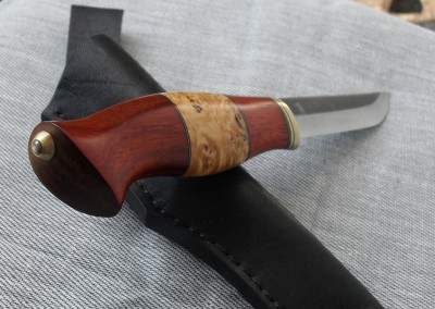

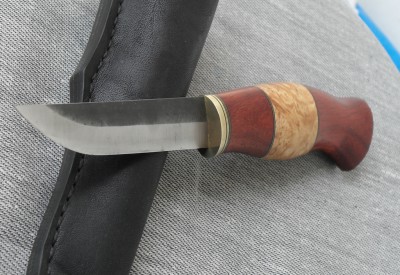

Доброго всем здоровья. Получился такой нож. Простой работяжка.
Клинок Лаури карбон 95. Окалину специально не снимал.
Сквозной монтаж на эпоксидку и расклёп.
Рукоять: латунь, орех и кап клёна. 111х30х20. Пропитка тунговым маслом.
Ножны: кожа 3,5 мм, пропитка желатином и парафином, латунная проволока.

Понравился и нож, и ножны. Торцевой шов у ножен вообще образцовый :D
 Заголовок сообщения: Re: Гуппи
СообщениеДобавлено: Пн июл 04, 2011 23:19
Что не понравилось: Устье ножен, слишком широкое, смотритца как будто калошу с валенка сняли и одели на босу ногу.
Низ больстера, видится широковатым , не плохо бы было яйцевиднось заузить к низу, и начало рукояти выровнить с низом клинка.
Расклёп не понравился, визуально слишком высоко, и шишковидность это ещё и подчёркивает, либо притапливать за подлицо, либо вообще не делать.
Рукоять красивая, но чего то не хватает, хоть трубки темлячной, хоть пин в центре карелки.
Странно, но на видео, нож выглядит более превлекательно, чем на статических фотографиях.
Что понравилось. вид сверху, подбор цвета матерьлов, чистая и аккуратная сборка, торец ножен аккуратненький, шовчик ровненький.
Резумэ....ручкодел :wink: :lol:
+1

Нормальный нож получился. По поводу больстера и расклёпа согласен с Вольфом.

Форма рукояти - одна из моих любимых. О переходе "клинок - больстер" сказали, просится или клинок пошире, или шейку рукояти поуже, но тогда придется очень аккуратно заужать всю рукоять, чтобы пропорции не нарушить.
В целом - хорошо. Но могло быть лучше. :D

alex-wolff отдельный респект, что увидел все моменты, над которыми я морщил лоб. Яйцевидность больстеру, может, еще придам. Вот уменьшать выступ не хотел бы, боюсь уйдет хваткость, надо было поставить пошире клинок. Но это совсем был бы другой нож.

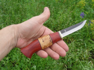

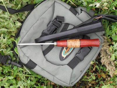

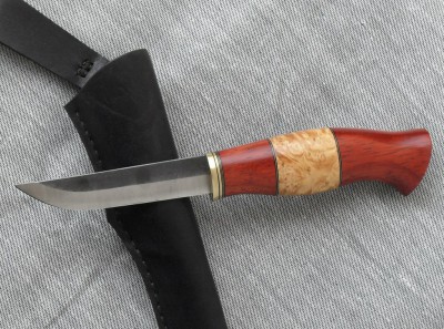

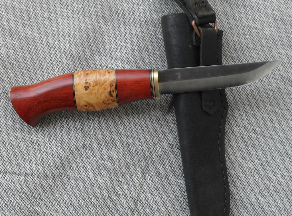

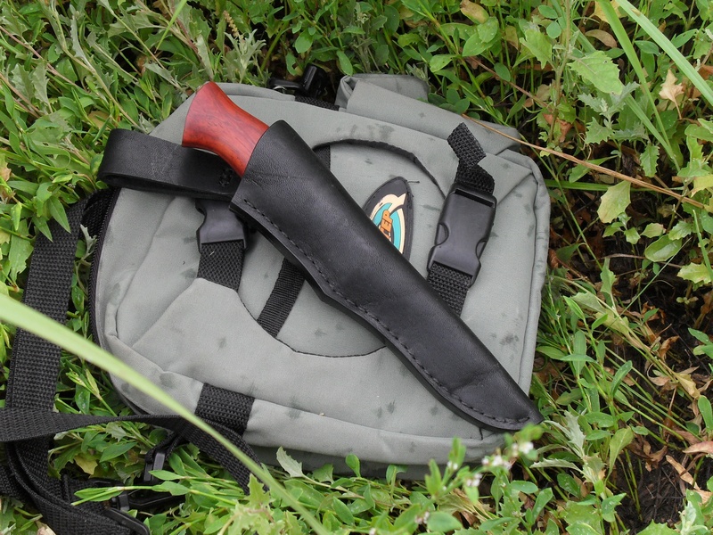

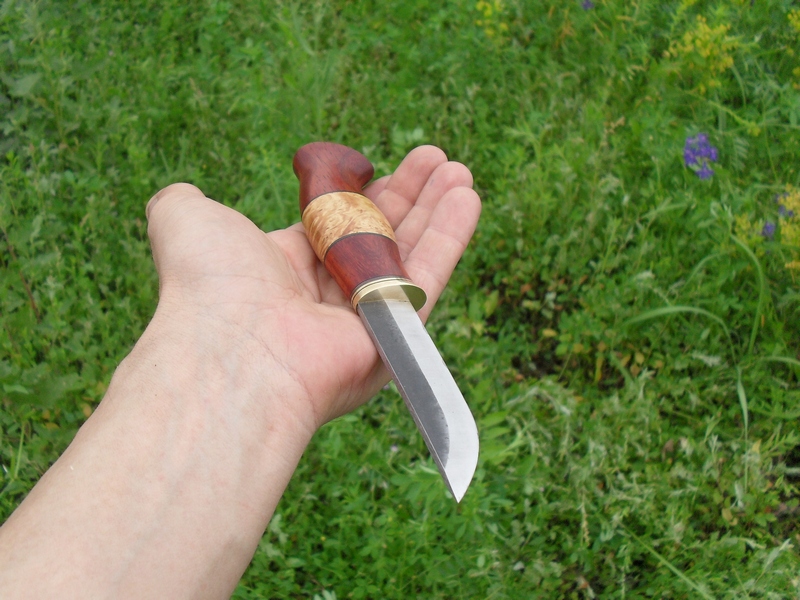

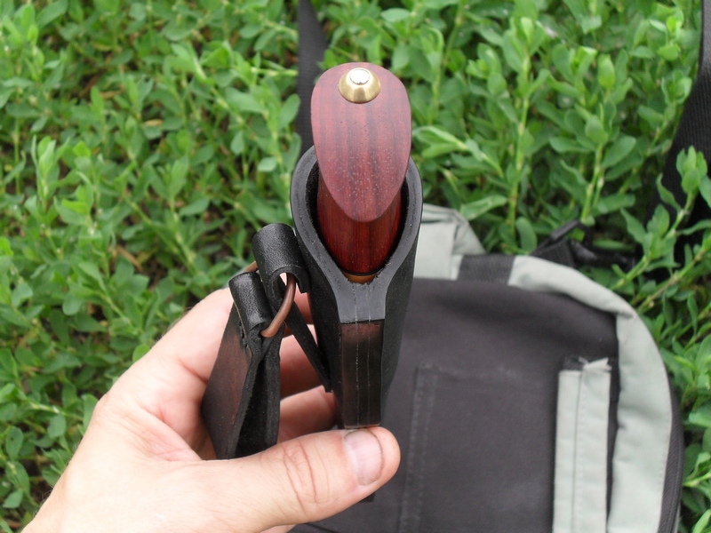

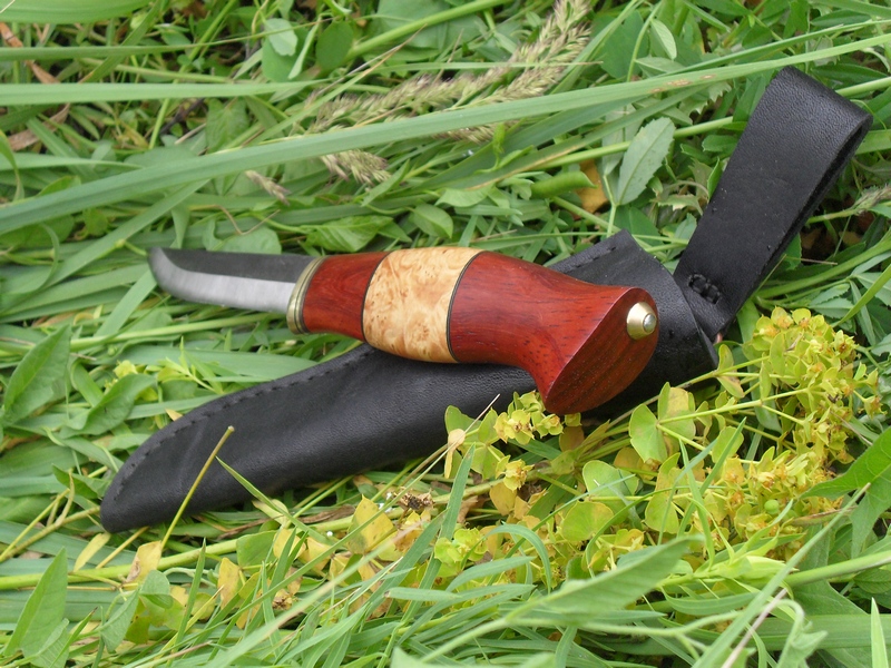

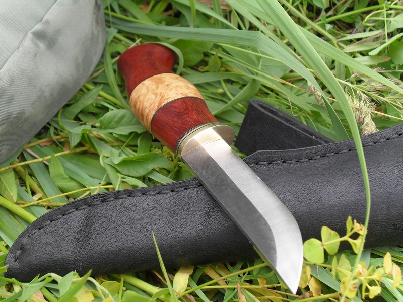

СообщениеДобавлено: Сб июл 09, 2011 14:22
Уменьшил нижний выступ на два миллиметра.
1.JPG [ 402.76 КБ | Просмотров: 9344 ]
2.JPG [ 359.47 КБ | Просмотров: 9344 ]
3.JPG [ 376.08 КБ | Просмотров: 9344 ]
5.JPG [ 352.31 КБ | Просмотров: 9344 ]
 Заголовок сообщения: Re: Гуппи (+коррекция)
СообщениеДобавлено: Вс июл 10, 2011 0:40
Вот вроде нож вышел вполне красив ,но явно чрезмерная со всех сторон рукоять мне пока не глянулась. Я понимаю ,что если её сейчас начинать приводить в общепринятую форму ,то придётся заново шить ножны ,Уже .А это дополнительные расходы .Может это я от зависти ,но рукоятоффка мне видится не с этим клинком.Что-то более широкое ,скинерское.
СообщениеДобавлено: Вс июл 10, 2011 2:33
А мне нравится. После "подтяжки подбородка" вроде как получше стал смотреться, хотя мне и первый вариант по душе был.
СообщениеДобавлено: Вс июл 10, 2011 19:31
Чёто не заметил ключевых изменений , по мне так ещё беременность нужно убирать и убирать..... снизу, от больстера до места куда безымянный пальц попадает при обычном хвате.
harm633
СообщениеДобавлено: Вс июл 10, 2011 20:33
Нет, Саша, основную идею ножа менять не хочу. Это не беременность, а фигура. Рука с нее радуется. Он так задумывался . Я доволен :D
PS Нарисовал на больстере яйцо - не понравилось.
СообщениеДобавлено: Вс июл 10, 2011 20:34
+1
СообщениеДобавлено: Вс июл 10, 2011 22:00
Саня, ты часом в абортариях не подрабатываешь? :mrgreen:
СообщениеДобавлено: Вс июл 10, 2011 22:17
Да, шоб у тебя микарта на форумнике отслоилась, а экспертиза показала 440 сталь :mrgreen: :mrgreen: :mrgreen: :mrgreen:
сорри, что не по теме. :lol:
СообщениеДобавлено: Вс июл 10, 2011 22:53
Ну всё, более не флудим :oops:
