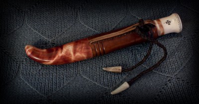

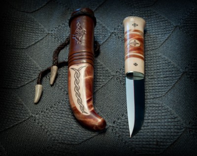

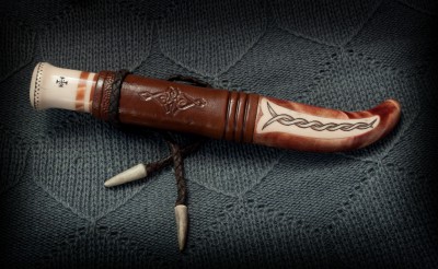

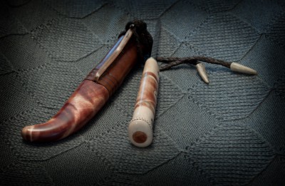

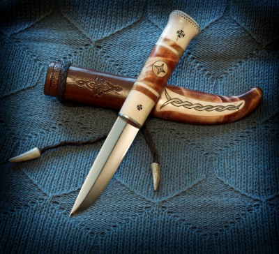

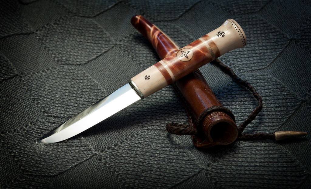

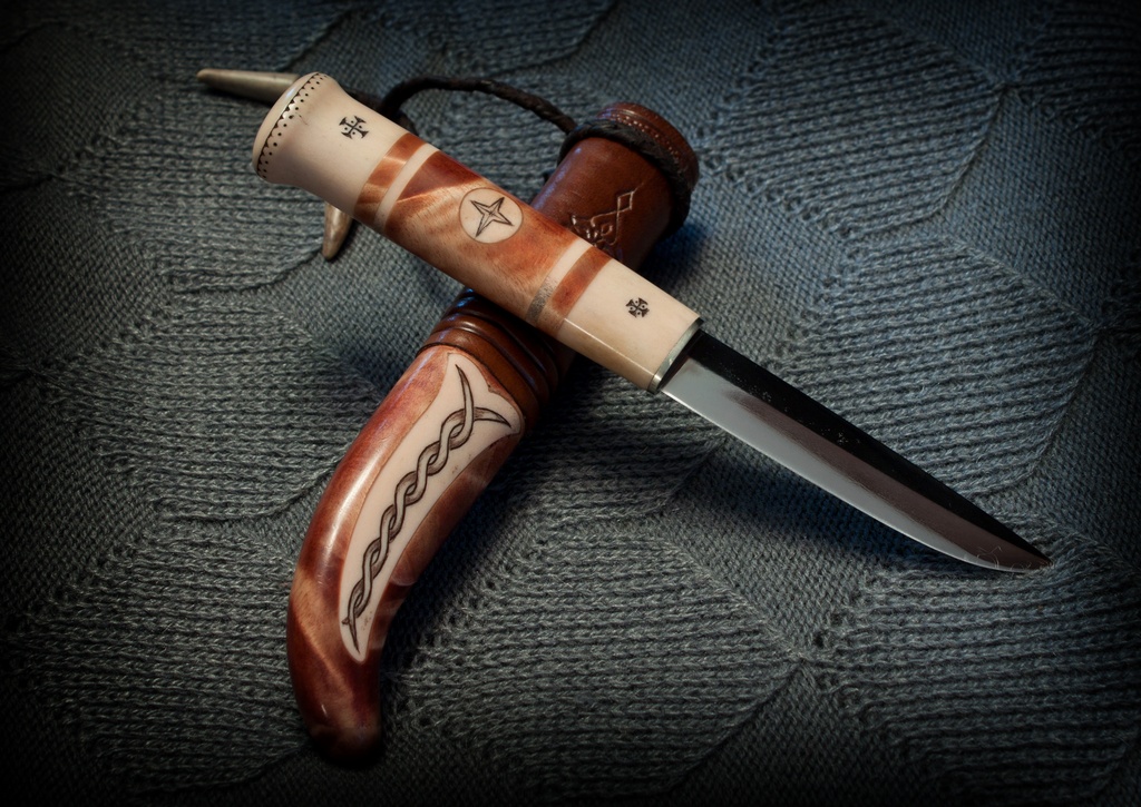

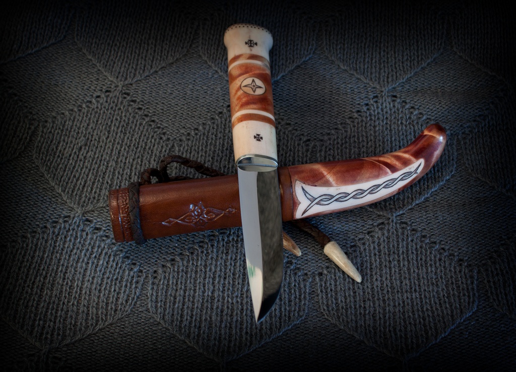

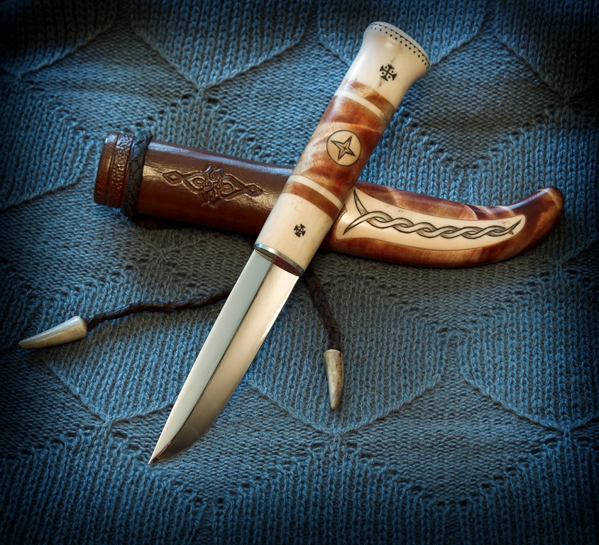

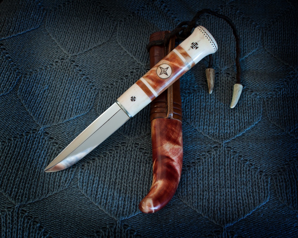

Здравствуйте!

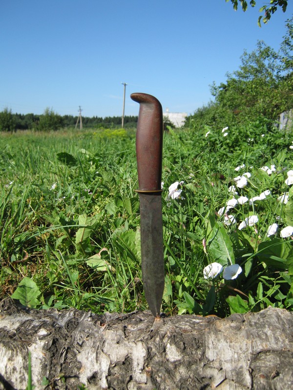

Вначале немного воспоминаний. В далёком 1974 ещё до армии довелось почти год поработать на опытном
заводе. Там и был изготовлен первый нож.слесарил сам , а на закалку отдавал в термичку.
стальУ8 -У10,точнее сказать не могу.Ножыг этот и резал ,и в стенку летал,и хоть бы что.
Недавно отыскал его в гараже , и решил дать ему ШАНС .
Вобщем клиночек переслесарил , решил сделать в саамском стиле, ну или похожем на него.
Получилось или нет судить вам.
ТТХи такие
Общая длина 215
Клинок 100* 22* 2,6
Рукоять длина 115.
ширина у больстера 23, в середине 26, тыльник 32
толщина у больстера 16, в середине 20 ,тыльник23.
Рукоять сувель берёзы тонированная , рог лося, больстер мельхиор.Монтаж сквозной на бронзовую самодельную стяжку.
Ножны за неимением оленьей кожи пошил из шорной ,желатированные.Пропитаны обувным воском.За фотки спасибо зятю Вячеславу.

Отличная работа! Клинок травить не будете? На дорестайле он чёрный, страшный почему? :lol:
Спасибо Валера !
Страшный и чёрный ,потому что лет 10-15 я его не видел.случайно нашёл в гараже ,ну а дальше всё написал
А мне первый понравился.
выходит зря старался.

Ну тут несколько моментов - клиночек был изрядно потрёпан временем ,каверны пошли .
Как память лежать и ржаветь дальше ,подумал ,лучше переслесарить и пусть помогает .
К тому же текстолит на рукояти тоже потрескался.

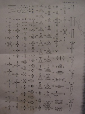

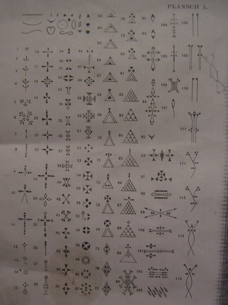

Шикарная работа и замечательные снимки . Для меня уровень отделки чрезмерный , но нож этнический и так должно быть .А действительно у саамов в орнаменте есть мальтийский крест или это " по мотивам" ?

Это не шанс,это второе рождение.
Очень понравился. Замечательная работа.
Вот некоторые орнаменты из интернета
file.php.jpg [ 72.7 КБ | Просмотров: 9753 ]
на них и ориентировался .
Спасибо , иногда это очень важно для определения подлинности . Недавно разбирался с магическим квадратом "бедухом" у восточных народов .

U-Ka
Клин ромбиком?

U-Ka
Клин ромбиком?
Да ,он такой и был ,типа фальшлезвия по обуху.
ничего другого с ним уже не придумаешь.
