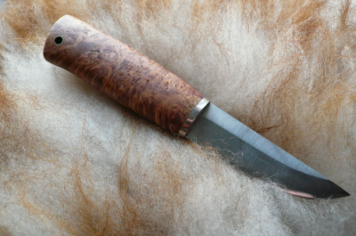

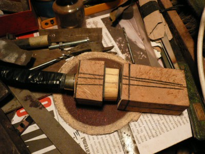

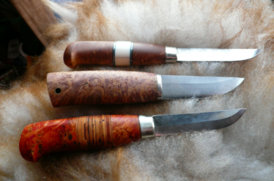

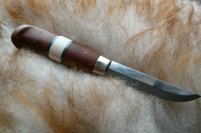

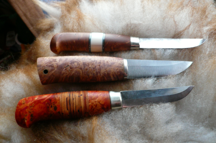

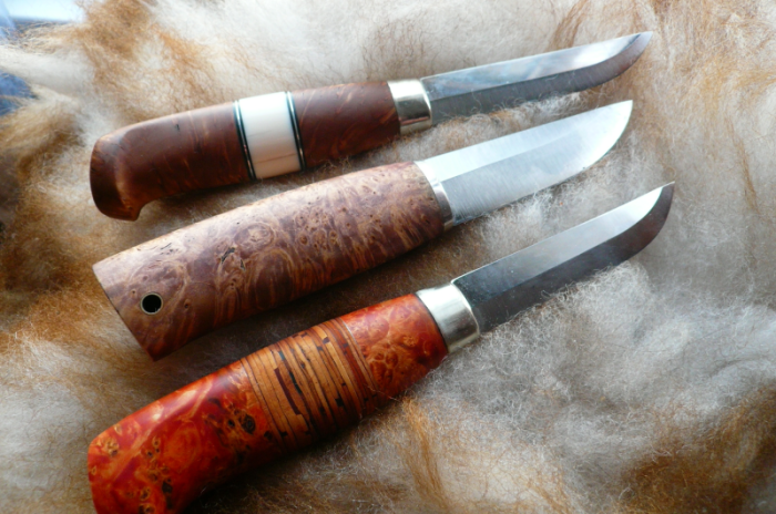

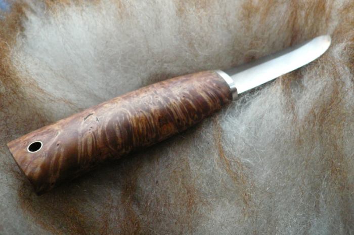

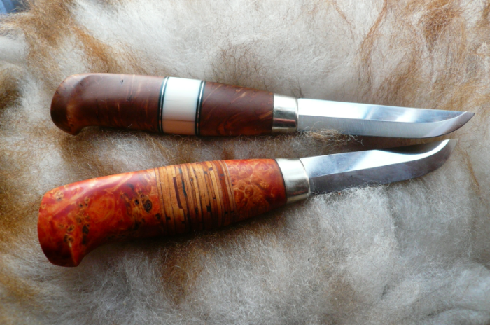

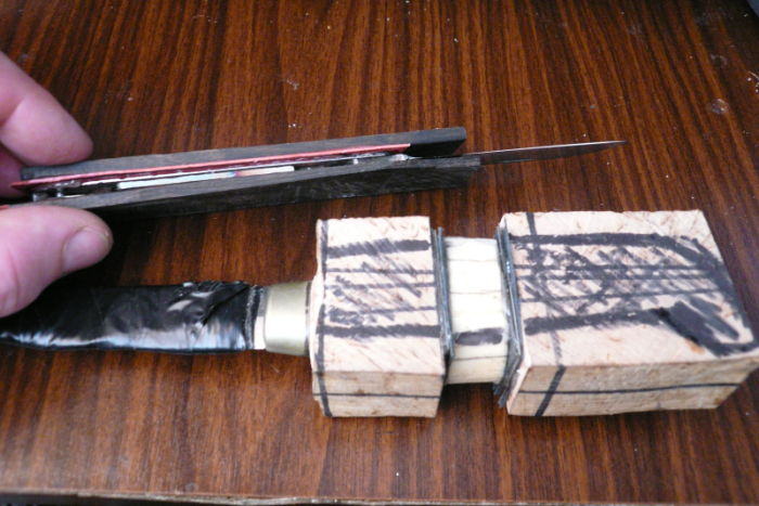

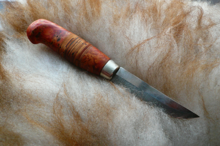

Здравствуйте!!!
Клинок Лаури 95-92x19х3мм, нержавеющая сталь
оковка мельхиор,рукоять прибл. 115-33-23,карельская береза,клык моржа,кап клена,береста,монтаж сквозной на гайку+поксипол
И Анси 95,мельхиор,кап клена,морилка,сквозной на гайку,ножны в процессе

Вариант с берестой мне не айс,лишняя она там .Или кап ,который очень красив,или береста,которая очень живуча и узнаваема.Или если так захотелось ,то разграничить чем либо контрастным(пластик,металл,фибра) А в целом

Больше остальных средний понравился на 2 фото.

Согласен,так было бы лучше,но не сложилось :( :D
