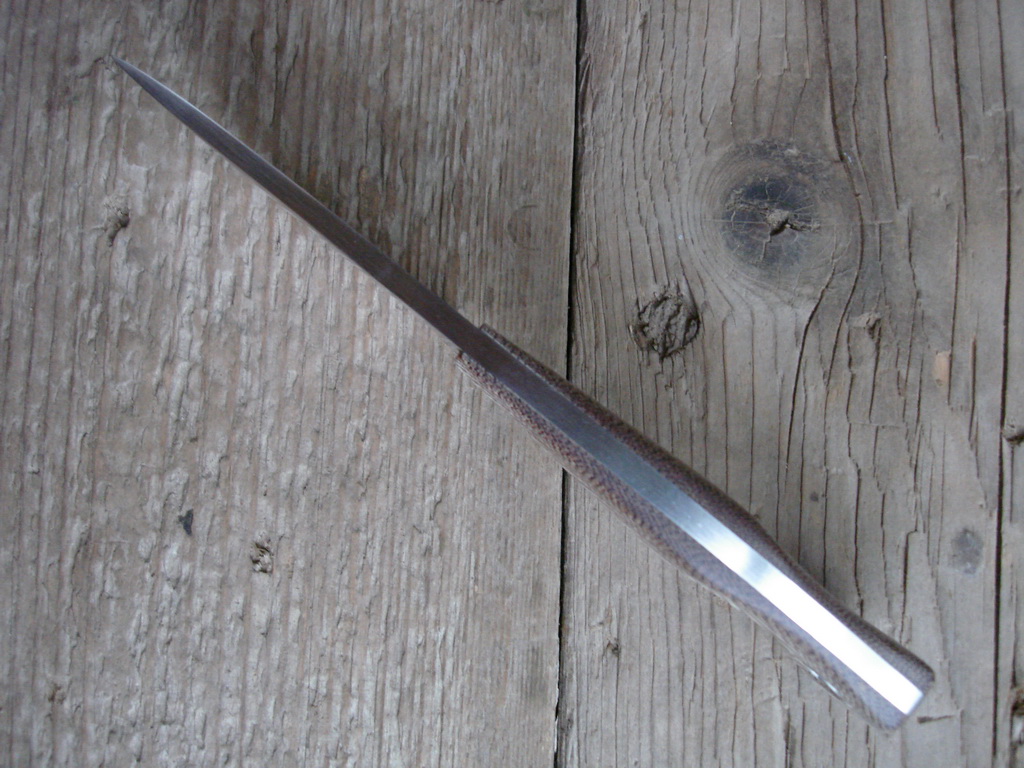

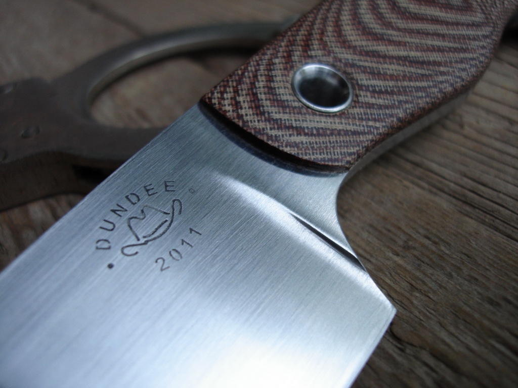

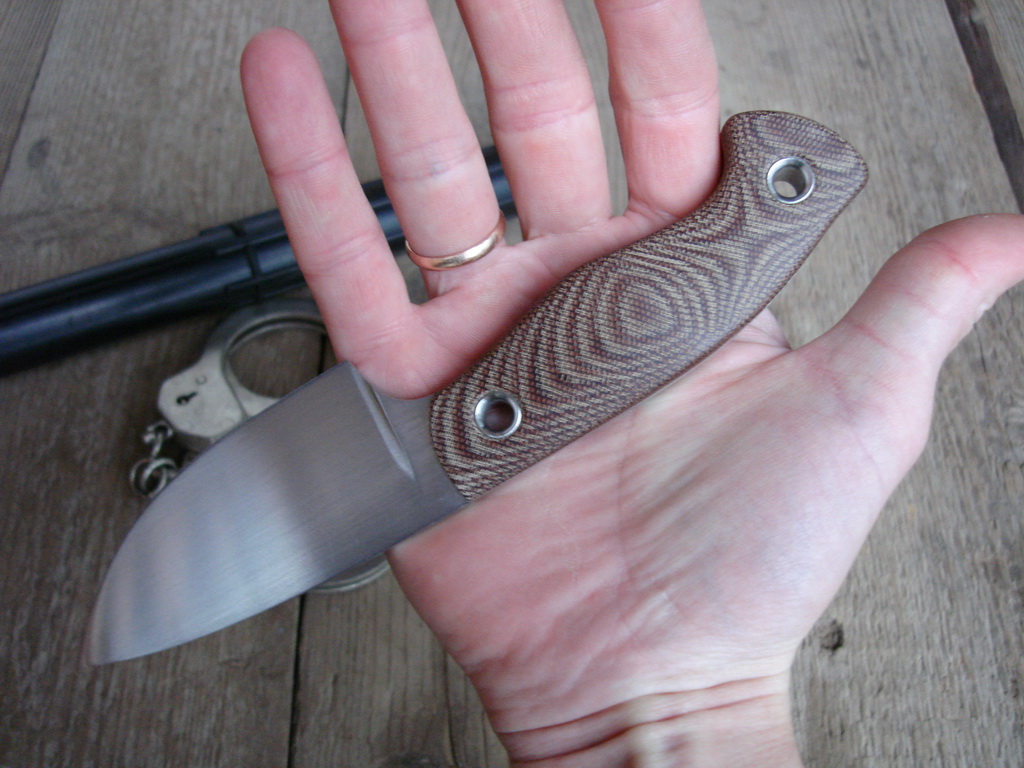

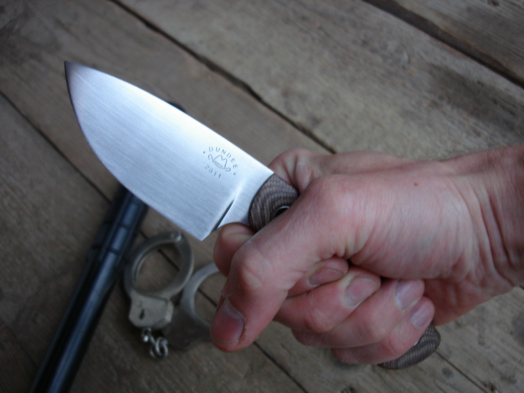

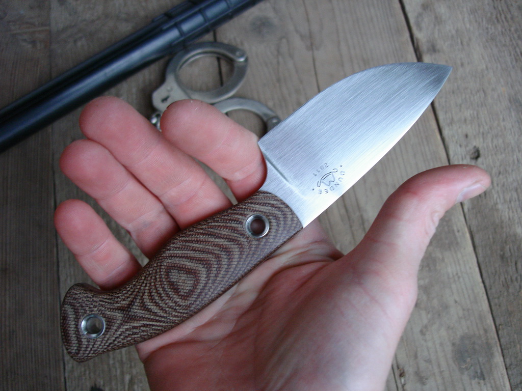

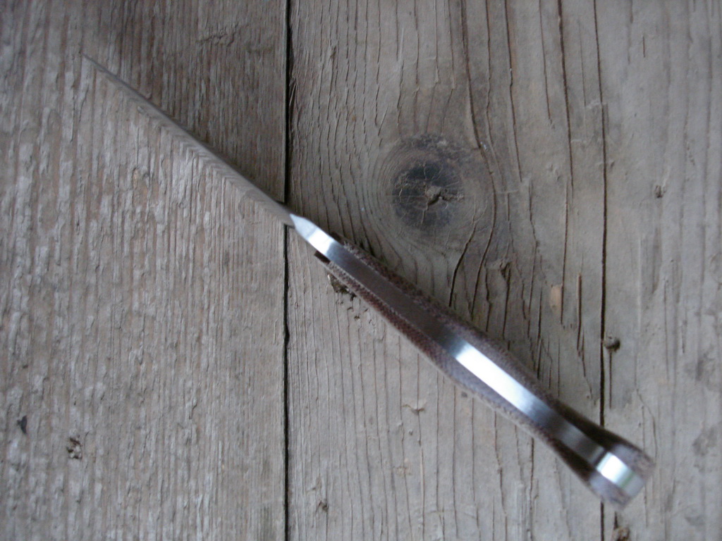

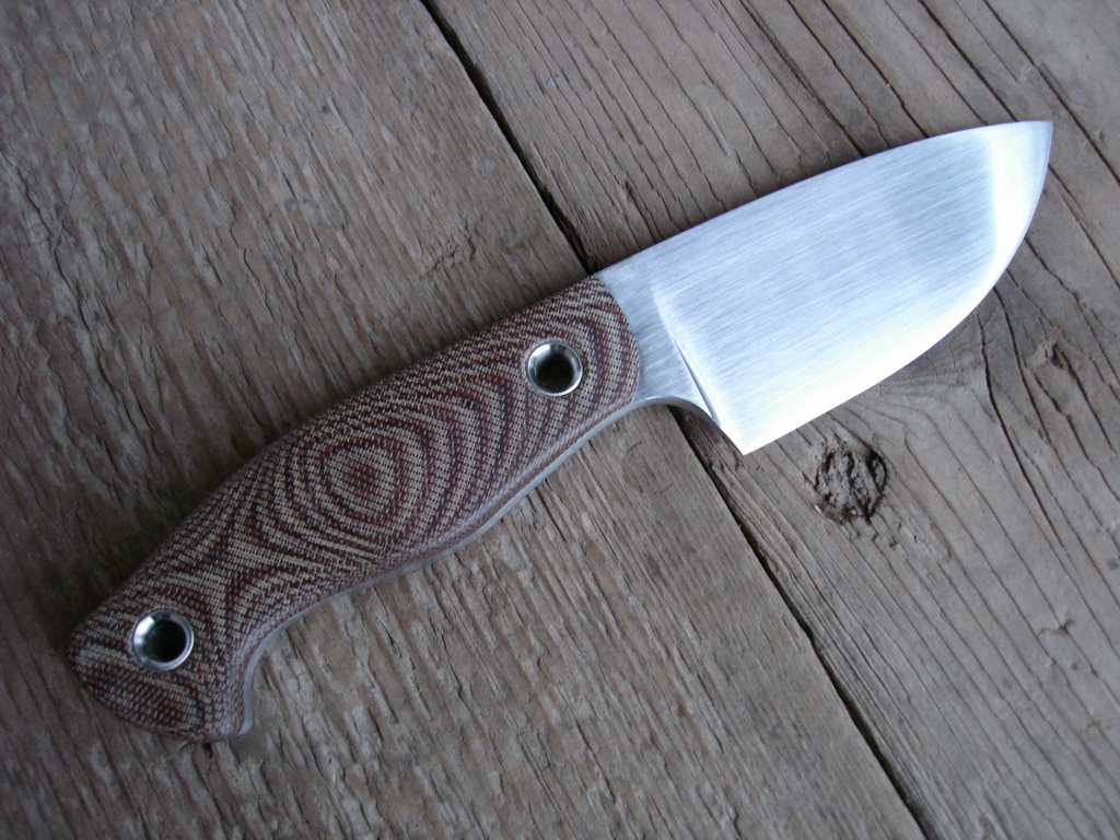

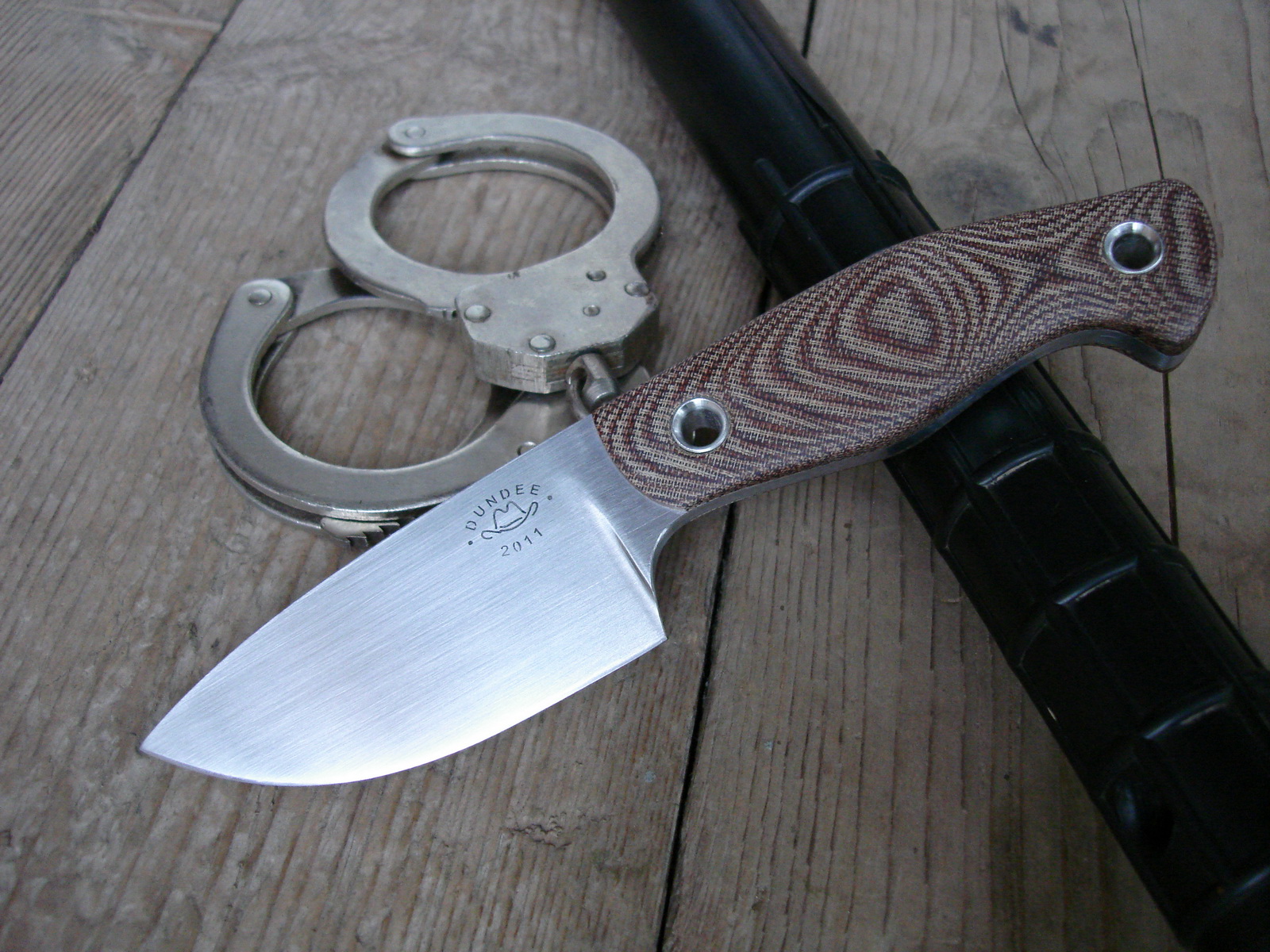

440C Krupp, 5Х40Х200мм, клинок 90 мм, по РК 93 мм, рукоять 17 мм в самом толстом месте... прямые спуски в 0,5 мм
1.jpg [ 641.26 КБ | Просмотров: 8355 ]
2.jpg [ 320.84 КБ | Просмотров: 8355 ]
3.jpg [ 257.29 КБ | Просмотров: 8355 ]
4.jpg [ 280.18 КБ | Просмотров: 8355 ]
5.jpg [ 215.36 КБ | Просмотров: 8355 ]
7.jpg [ 187.63 КБ | Просмотров: 8355 ]
8.jpg [ 234.84 КБ | Просмотров: 8355 ]
9.jpg [ 237.92 КБ | Просмотров: 8355 ]

Сталь на любителя....Жень, а скока HRCов по роквелю?
 Заголовок сообщения: Re: < KNOCKOUT >
СообщениеДобавлено: Вт июн 07, 2011 12:31
Выглядит отлично. :D
заявлено 58-59 (Кирсан Кайфат - поставщик), сталь ничо вроде, правда в обработке полный атас, вязкая и хрен просверлишь....X12МФ гораздо податливее...

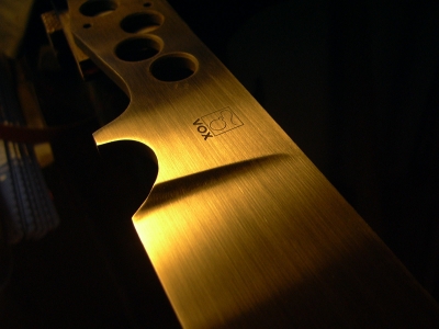

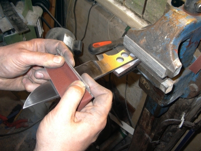

Вода, шкурка (240-320) на стальной оснастке, и для наглядности выложу фото (не моё 8) ):
58.jpeg [ 110.97 КБ | Просмотров: 8232 ]
59.jpeg [ 98.54 КБ | Просмотров: 8232 ]
60.jpeg [ 74.07 КБ | Просмотров: 8232 ]
