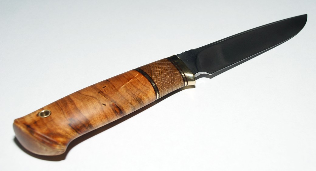

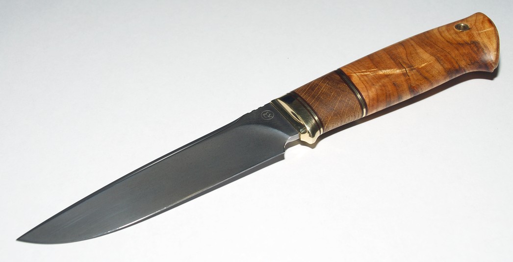

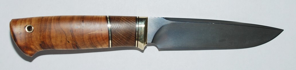

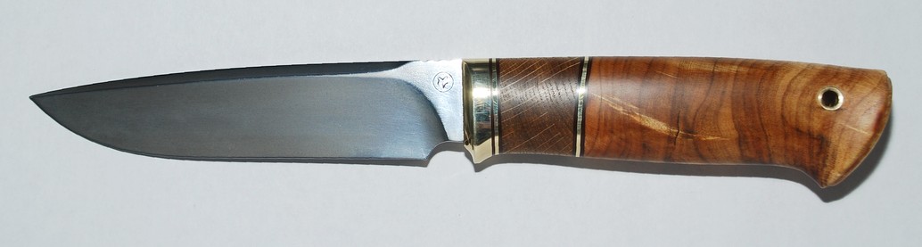

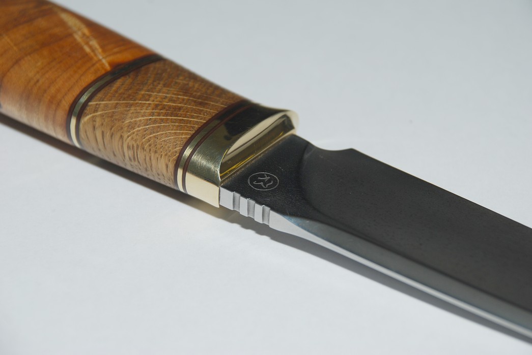

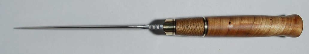

Доброго всем здоровья, коллеги.
Разрешите представить на Ваш суд очередной проект.
Почему "Тигр"?
А не знаю, так захотелось.
Отмял клинок (подсмотрел дизайн на кизлярском "Ягуаре"), ну и смастерился вот такой ножик.
Клинок: ШХ15, 127х30х4,2 вогнутая линза, 58-59 HRc.
Рукоять: 125 мм. латунь, гетинакс, дуб, вяз.
t05.jpg [ 64.2 КБ | Просмотров: 8139 ]
t06.jpg [ 63.09 КБ | Просмотров: 8139 ]
t01.jpg [ 44.87 КБ | Просмотров: 8139 ]
t02.jpg [ 41.01 КБ | Просмотров: 8139 ]
t03.jpg [ 26.96 КБ | Просмотров: 8139 ]
t04.jpg [ 26.31 КБ | Просмотров: 8139 ]
t07.jpg [ 88.07 КБ | Просмотров: 8139 ]
t08.jpg [ 73.2 КБ | Просмотров: 8139 ]
t10.jpg [ 114.3 КБ | Просмотров: 8139 ]

Здорово получилось. А ноженки будут?
 Заголовок сообщения: Re: Проект "Тигр"
СообщениеДобавлено: Вт июн 07, 2011 10:01
Форма клинка замечательная! И более плоская рукоять понравилась. :D

Чуть погодя, с ножнами у меня всегда проблема. :)
СообщениеДобавлено: Вт июн 07, 2011 11:12
Не плохо вышло. Вот только сдаётся мне, что цельная рукоять (без вставок) смотрелась бы более органично. ИМХО.
СообщениеДобавлено: Вт июн 07, 2011 11:19
Мне кажется что при таком скосе обуха клинка трудно будет пользовать нож приёмом надавливания ладонью сверху.Но красоты скос добавляет ,это точно.Также именно на этой рукояти наверно не нужно было делать вторую проставку под наклоном ,лучше б оставить параллельной проставке у гарды.Это всё имхо,(и даже скажу больше - это всё от зависти :oops: ).Но точно нож хорош,замечательный помощник в резальных делах.
Может быть...
Мне так увиделось, на функциональность и прочность не влияет, хвостовик там аж в темлячную трубку упирается (из-за него трубку при запресовке увело, пришлось щель цианакрилатом заливать).
Вообще там вместо дуба должен был быть рог лося, но как-то он мне не очень понравился и я его на дуб заменил в последний момент.

Вообще-то она не наклонная, она радиусная (так и знал, что радиус нужно больше делать). ;)
СообщениеДобавлено: Вт июн 07, 2011 11:55
В целом понравился. Про фальшлезвие и перегруженную материалами рукоять уже сказали.
И правильно сделали.Теперешний вариант мне больше нравится чем с рогом.Прошу пардону что сразу не разглядел радиусности проставочки. :oops:

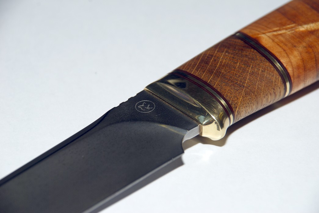

Клевый. Красивый нож получился. Клин очень понравился.
СообщениеДобавлено: Ср июн 08, 2011 8:51
Достойная работа. Клинок особенно понравился.

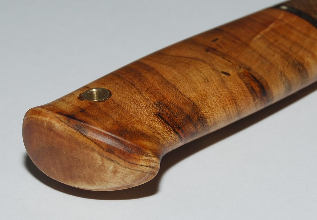

Вопрос в следующем ,чем делали такое глубокое глухое отверстие?
Interceptor
СообщениеДобавлено: Чт июн 09, 2011 8:30
Анатоль писал(а):
... чем делали такое глубокое глухое отверстие?
Обычным сверлом 7мм и пилкой для электролобзика (хвостовик клинка 4,2-3,5х15-10) глубина отверстия именно в вязе 75мм. Просверлил отверстие и пропилил пазы в две стороны.
