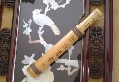

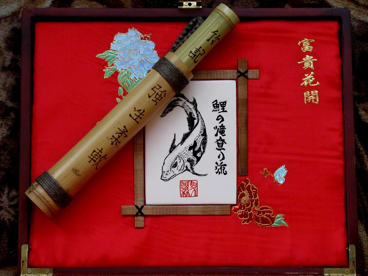

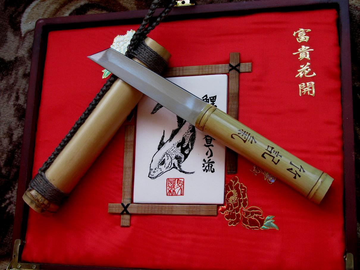

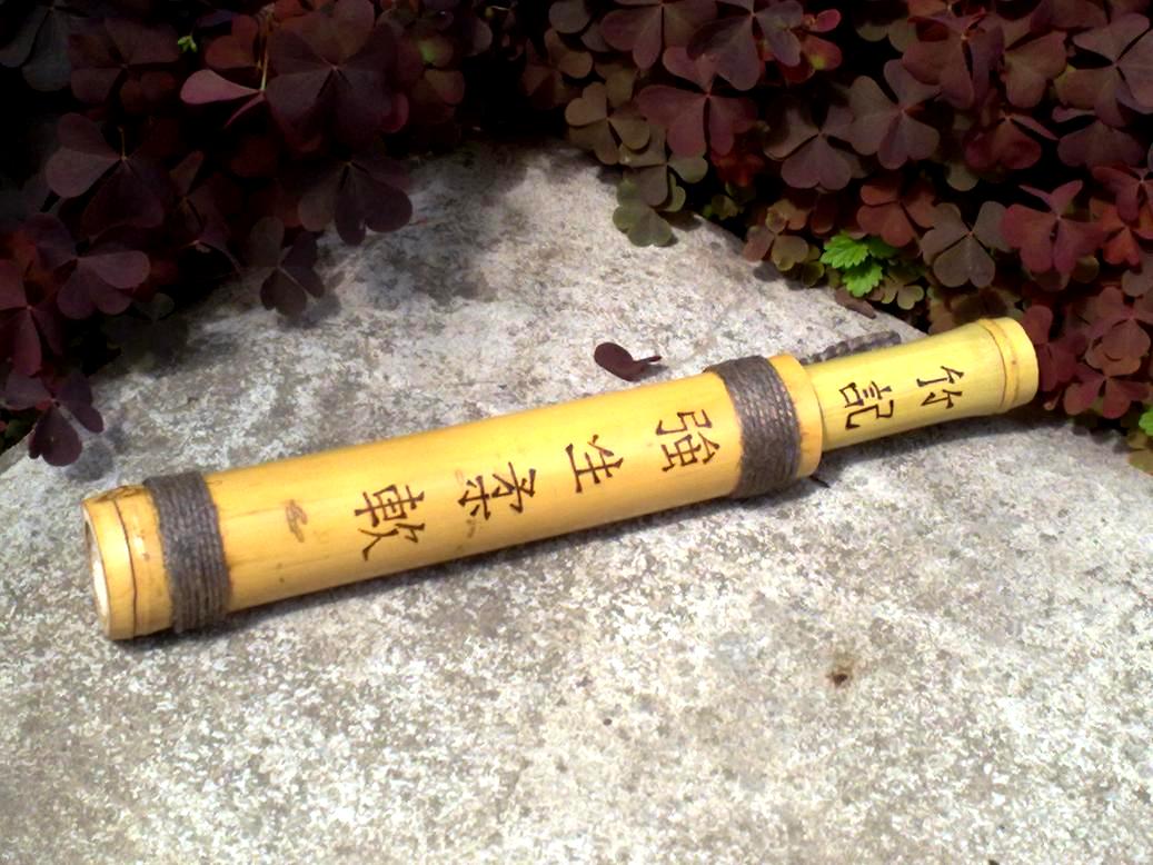

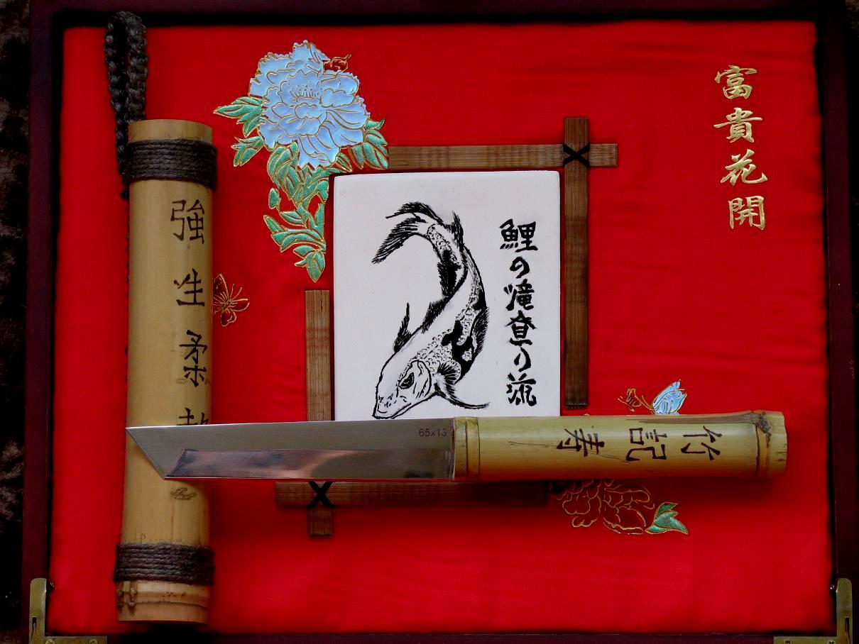

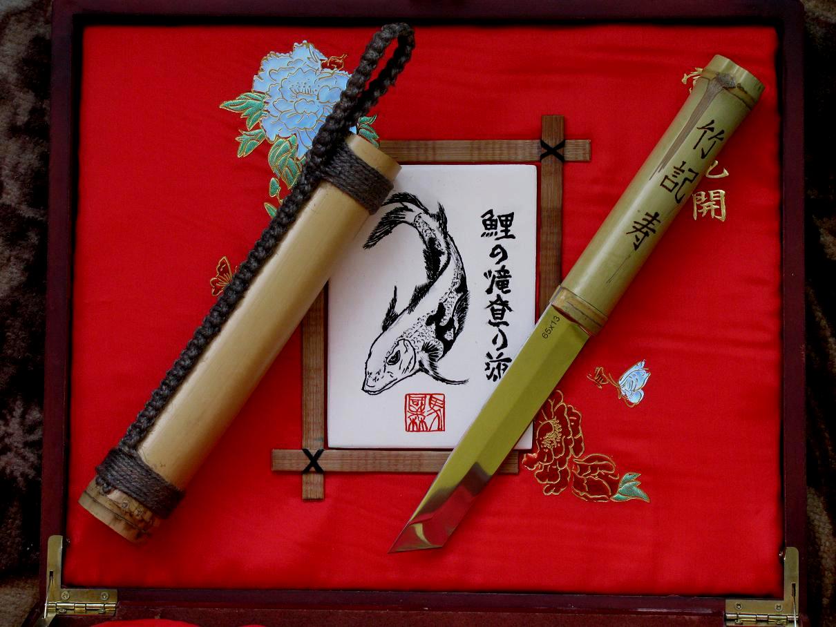

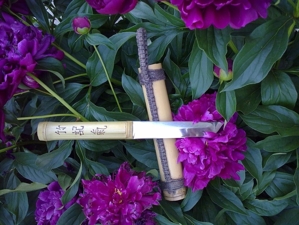

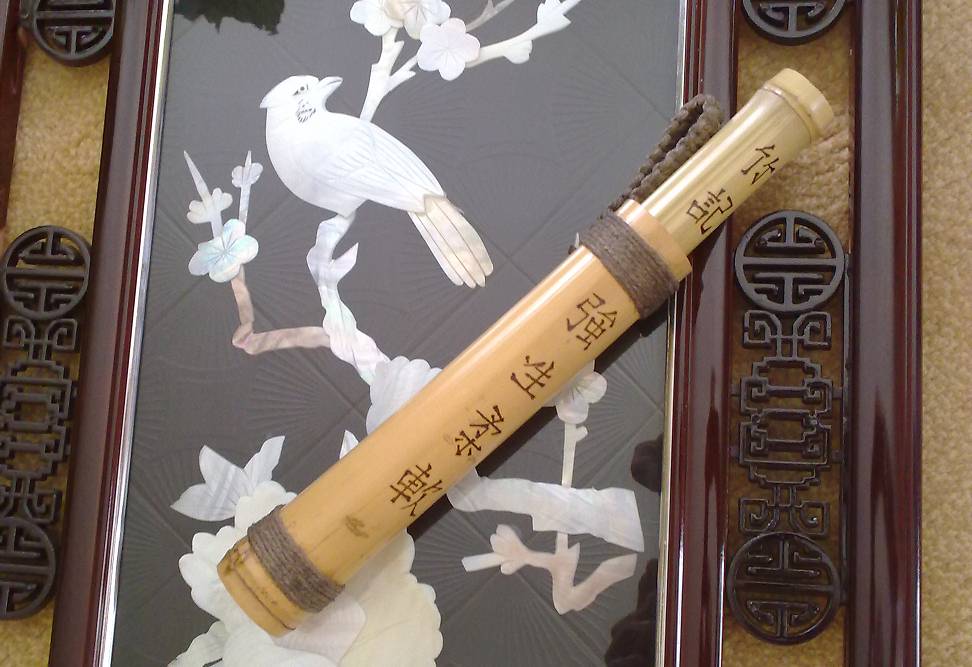

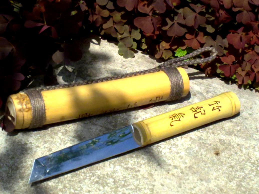

Всем, добрый вечер! Прошу прощения за долгое отсутствие. Как-то все навалилось, поэтому ничего не мастерил. Разбирался в инструментах и обнаружил клинок, который купил еще когда только увлекся ножами. Так как никуда его приспособить его не удалось, так и валялся до недавнего времени. Посмотрел, подумал, что особо заморачиваться не стану, сварганю что-нибудь простенькое (до безобразия). В итоге получился нож японского крестьянина (как бы)
Сталька 65х13
Длина - 260
Клинок - 130
Толщина клинка - 2
Ширина клинка - 25
Монтаж на эпоксидку, бамбук, джут, выжигание

Браво!!! Вот еще бы для полной аутентичности скруглить угловой переход РК к носику...
Может, так и сделаю. Это не проблема
Интересная вещ.
Действительно, в руках хочется подержать. Наверное эффект бамбука

Не надо ничего скруглять! Получится просто нож... А так - очень по японски :)
Не, Виталий, тут американское танто, а японское скругленное, так что Игорь прав.
А сам нож отличный, я бы сказал, шикарный.

Чисто имхо...мне не нравица, слишком декоративно выглядит, серьёзности в ноже не вижу....и японцев не люблю. или непонимаю.
В рамке на стене выглядить будет хорошо, практическое приминение мне непонятно.
Александр, мне такой клин тоже не нравится, вот поэтому так долго и не находил применения.
По практическому применению тоже не задумывался. На пикнике что-то порезать, построгать, с этой задачей он справится без проблем. Можно не бояться, что сломается, хвост на всю длину рукояти, внутри намотка из джутового шнура, пропитанного эпоксой (своего рода микарта). Другими словами, назначение - "дай чего-нибудь остренькое..."
Это главное, но я бы убрал американскую тантоидность. :D
Думаю, что если им начать пользовоться, он со временем станет лучше выглядеть, чем сейчас пока новый. :wink:

Очень интересная работа. А по поводу острия , я бы тоже закруглил.
