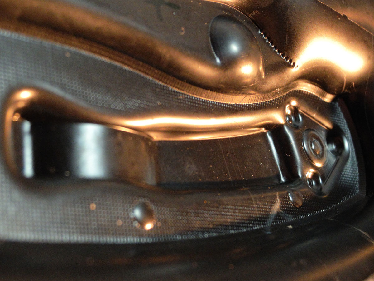

Акрилонитрилбутадиенстирол. Или, если кратко, АБС :D
Как и кайдекс, данный пластик прекрасно формуется при нагреве.
АБС_002.JPG [ 177.43 КБ | Просмотров: 21954 ]
В эти выходные немного поэкспериментировал с ним. Сегодня сформовал чехол для горизонтального ношения Мили на поясе. Точнее, два. Форма первого не совсем совпала с тем, что было задумано, пришлось сделать ещё один :lol:
АБС_009.JPG [ 204.09 КБ | Просмотров: 21954 ]
Второй вышел лучше.
Хотя нож хорошо держится в любом из них, в первом даже более туго.
АБС_010.JPG [ 191.06 КБ | Просмотров: 21954 ]
Но и из второго не вываливается.
Идея данного чехла подсмотрена у Душелова, в теме "Кайдекс от РВС" есть подобные чехлы на Грип.
Будет время - заформую ещё чего-нибудь, пока лист не кончится :mrgreen:
АБС_004.JPG [ 196.02 КБ | Просмотров: 21954 ]

Автор:  yozheeg [ Пн июн 20, 2011 23:42 ]
Заголовок сообщения:  Re: Акрилонитрилбутадиенстирол
интересует два момента: чем греете лист и конструкция пресса
В духовке при 150-180 градусах, мелкие детали - строительным феном.
Пресс - два куска мебельного дсп, четыре винта по углам, 3-4 см мягкой фигни сверху и столько же снизу.
В качестве мягкой фигни - пенополиэтилен в виде теплоизоляции для труб из Максидома (6 слоёв, 3 слоя сверху, 3 снизу). Соприкасающийся с АБС слой - одноразовый :lol:
