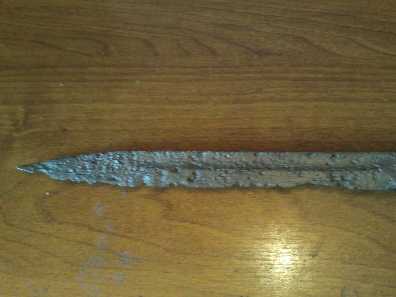

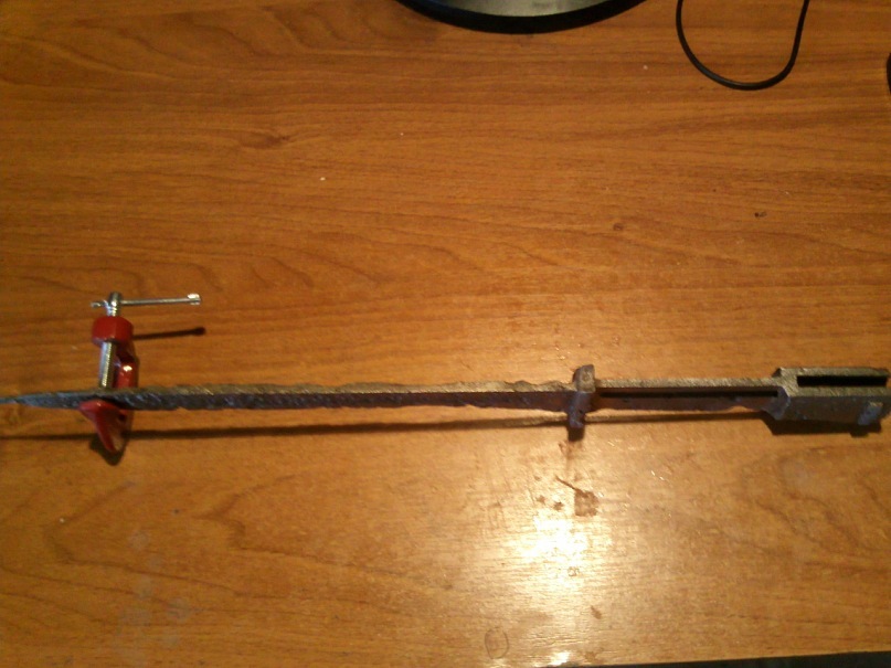

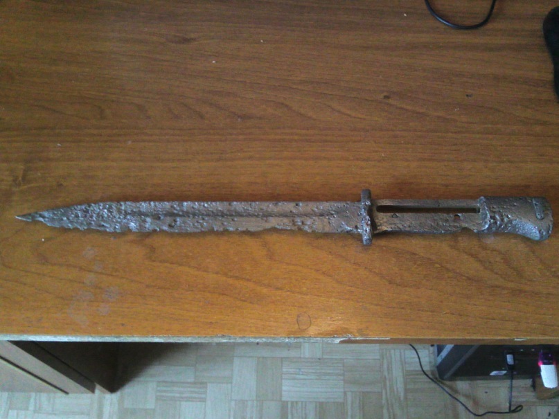

Спасибо большое за то что не остались безучастными к моему вопросу. Я тоже сначала думал оставить все как оно есть но потом посмотрел метала там еше есть да и сталь вроде ничего, хочется очень сделать из этого раритета рабочий нож с остатками старины. Может у кого будут какие предложения, рад буду выслушать.
Вот фотографии раритета(как-то все сразу не выкладываются буду выкладывать по одной)

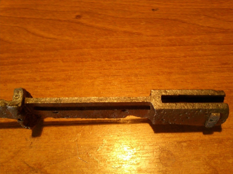

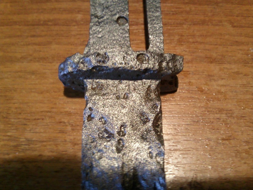

кстати там даже номер сохранился как не удивительно 1112.
и паз для крепления на винтовку ржавчиной практически не тронут

:shock: с ЭТИМ уже ничего не сделаешь, точно. Коррозия очень глубокая, состояние клинка неудовлетворительное.

Как только вы его сунете в горн он полностью сгорит ,превратившись в воспоминание о штыковине.Попробуйте ,потом покажете результат.

Здравствуйте. Мой опыт ножедела подсказывает, что ничего не получится. Уважаемые коллеги правы: слишком сильно изъела металл коррозия. Перековать... Во-первых, при нагреве в горне довольно значительная часть металла окисляется, т.е. переходит в окалину и осыпается под молотом.
Во-вторых, перековать клинок, оставив рукоять в целости, не каждый кузнец возьмется, тем более, в Вашем случае клинок придется перековывать весь, а не только кончик.
Ну и, даже если просто сделать из этого штыка брусок, а потом отковать нож... Скорее всего, получится хреновеньким. Сталь на штыки сильно "гуляла" по качеству, порой шла вовсе не лучшего качества (в отличие, скажем, от тех же винтовок и пушек). Да и марка стали неизвестна, а значит, ТО придется делать на глазок - что чревато неприятными сюрпризами. Зачем такая куча работы с невнятными результатами? Лучше взять проверенную сталь... И сделать/заказать именно тот нож, какой Вам хочется.

Вот если завтра будет время перекую примерно такого же сохрана штык в кортик и с ТО проблем не будет :wink: и не рассыпится при нагреве,а для увеличения массы металла ни кто не запрещает наворить 65г с двух сторон
