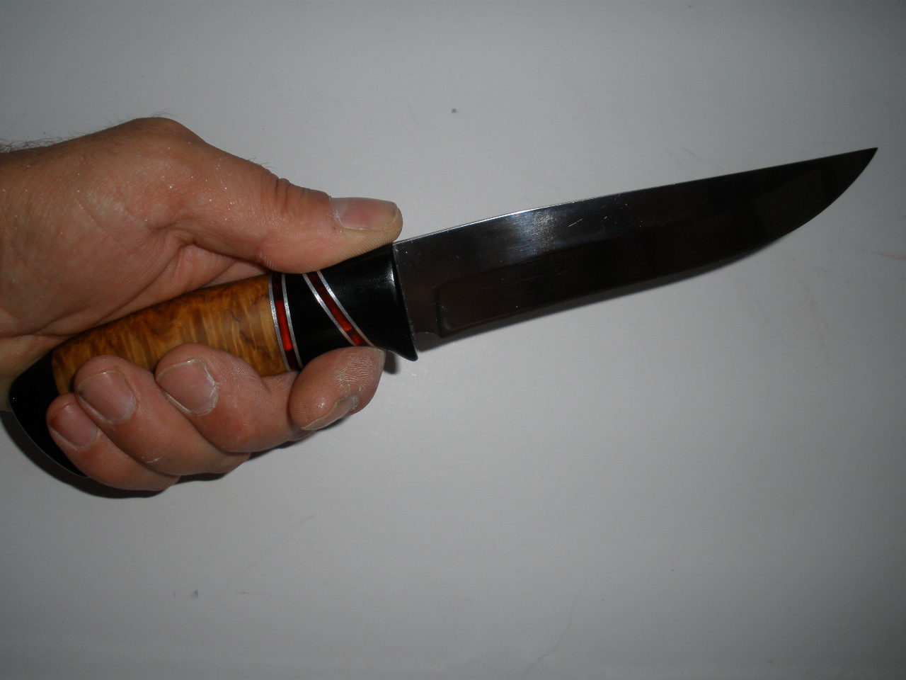

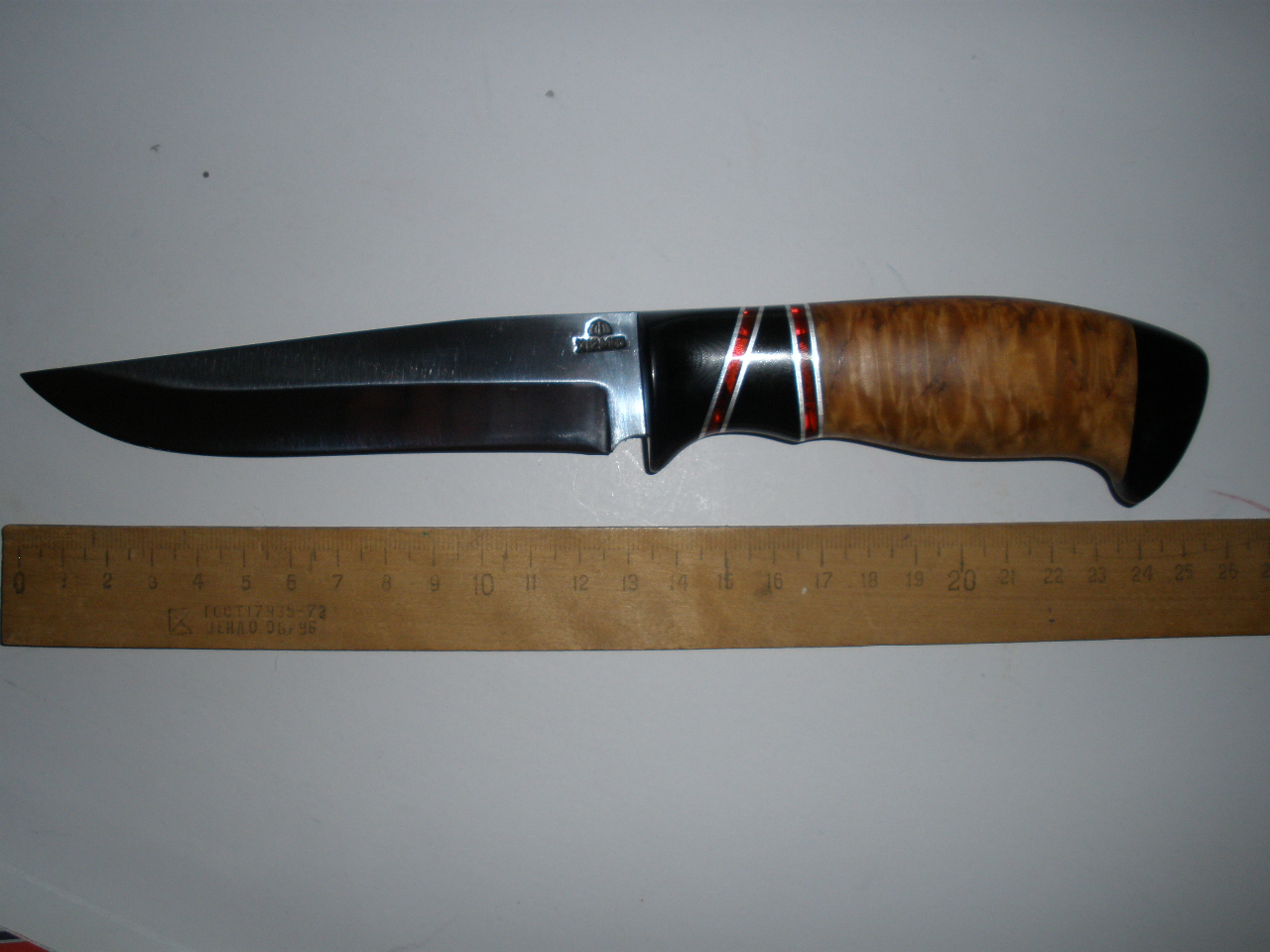

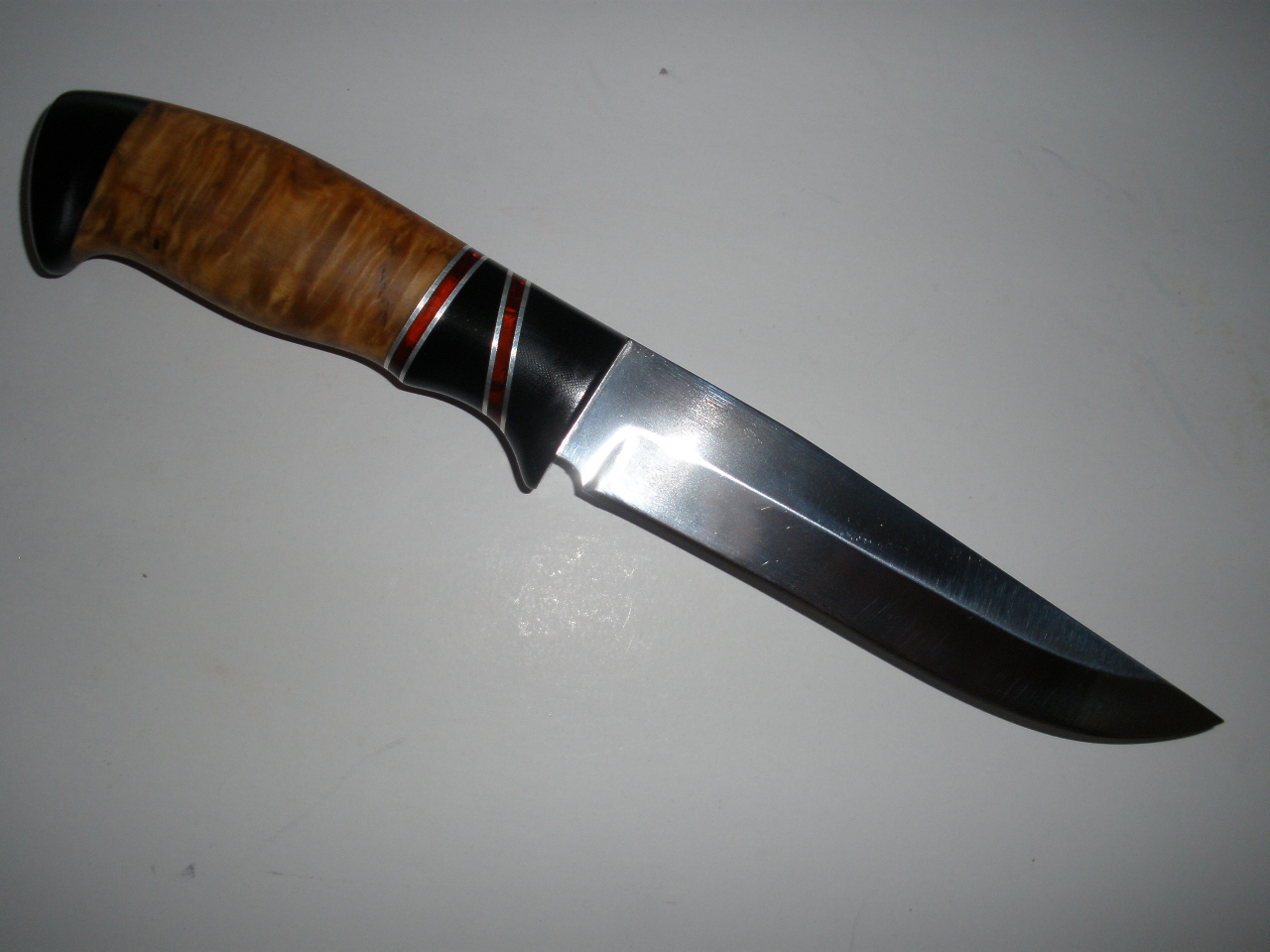

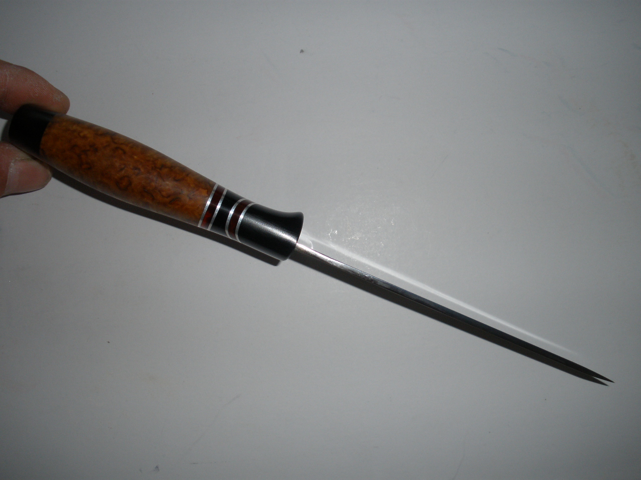

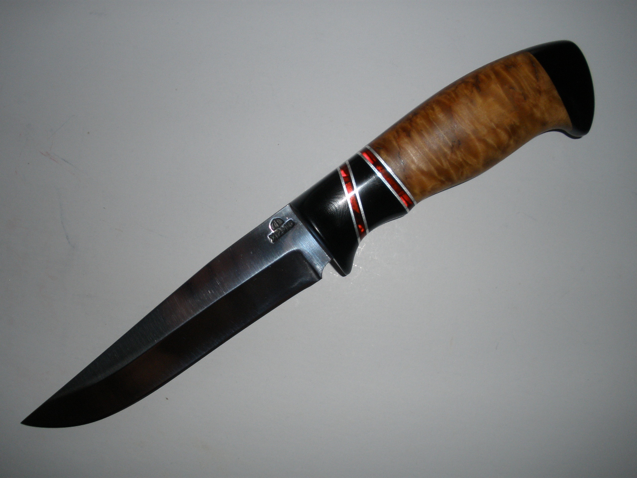

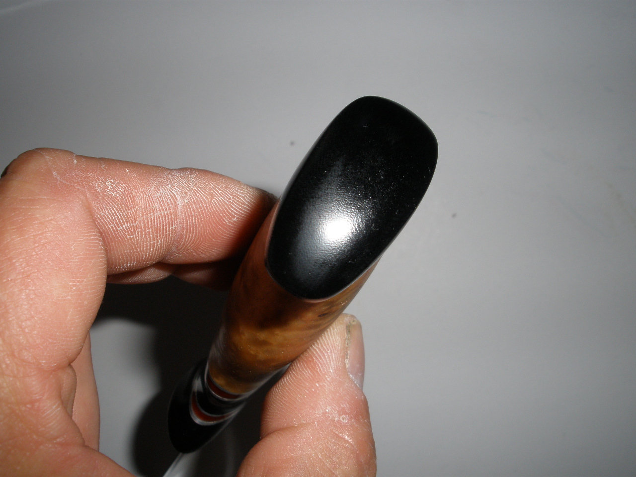

Приветствую уважаемых кнайфлайфинцев .Подумалось мне что с кухняриками и якутами можно повременить,и смастрячил вот такой ножевичёк.Всё в пределах допустимого,толщина клинка 2,4 мм ,остальные размеры видно на фотах.Материалы : клинок х12мф от Мастерской Федотова,слегка послесаренный мной,рукоять - микарта (больстер и тыльник),и карелка,в проставках оргстекло с белым металлом.Монтаж всадной на ЭДП,и тыльник тоже.Ножны будут местного производства,из бюджетных .Ну ,а на вопрос ,почему ,,Бандитовский,,- отвечу ,дык там жеж красные прослойки ,а-ля финка.Но никак не отпускает разработка бокового упора ,теперь совместил ея с обычным нижним подпальцевым упором.Смотрим,ну и ессно критикуем поделку.

Понравилось всё, кроме упора.
 Заголовок сообщения: Re: На тему ,,Бандитовского ножа,,
СообщениеДобавлено: Пт июл 01, 2011 21:28
В смысле - упор не канает ? Тогда уточнюсь - с какой стороны упор не понравился ? Снизу ,или сбоку ?
СообщениеДобавлено: Пт июл 01, 2011 21:31
Сбоку, он выглядит чужеродным и придаёт ножу асимметричный вид. Это на мой субъективный взгляд, конечно. А так - очень симпатичная работа.
СообщениеДобавлено: Пт июл 01, 2011 22:34
Григорий, опять свою тему двигает ....боковые упоры,.... правильно гни свою линию до конца, и признают его этот упор. :lol:
С бамбром согласен, про красные линии, особенно касая линия видок подпортила, но в целом форма ножа приятственная. :)
СообщениеДобавлено: Пт июл 01, 2011 23:42
Про косину на этом ноже и не говорите ,самому сдыдно.Это я про срединную линию карелки,или круче загнуть надо было ,или выпрямить.Надо тщательнЕе было подходить к дизигнерству ,а не идти на поводу упрощения и облегчения себе работы.Каюсь ,грешен.А вот если б не было пластиковых прозрачностей ,то какой-же это был бы ,,бандитовец,, финский ? А с ними сразу принадлежность к зэкпрому прослеживается ,уверен. :mrgreen:
СообщениеДобавлено: Пт июл 01, 2011 23:58
Да, прослеживается.
СообщениеДобавлено: Сб июл 02, 2011 10:53
Вот, блин, хотел пошутить ,а получилось признался в зэкпромовском пошибе. :mrgreen: :mrgreen: :mrgreen: Сожгу в костре нах все эти оргстекольные пластмасски. :mrgreen:
Angry Zeka
СообщениеДобавлено: Сб июл 02, 2011 11:18
Мне упор нравится. Выглядит не обычно, а если еще и удобен...
СообщениеДобавлено: Сб июл 02, 2011 16:00
СимпатиШный, "свеженький" такой.
Интересно, как в руке сидит...... :roll:
Назар
СообщениеДобавлено: Вс июл 03, 2011 12:49
Получилось аутентично, очень даже хорошо. В костер не надо! :D :D :D
