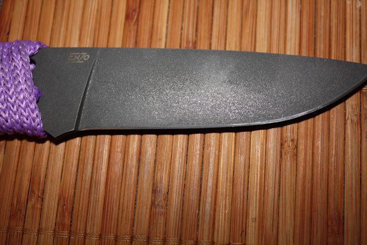

Что было проделано на данный момент - клин был протравлен в ХЖ, после чего РК неплохо подсела. Брить напрочь перестал, бумагу резал, но в РК после проведения по листку торчал бумажный пух.
Спайдеровским Трианглом и кожей с гои РК была восстановлена.
Вот что было:
Вот как стало:

Фотки вижу. Как удалось не затравить логотип Enzo ?
Да хрен его знает, видимо долго не держал.
Кстать штамп D2 также остался жив.
Клал в расвор на 3-5 минут, потом доставал, промывал прохладной водой, попутно протирая тряпочкой, пропитанной смесью фейри и соды, потом вытирал насухо и опять в раствор. И так несколько раз - лого на месте.

Травление удалось на славу!

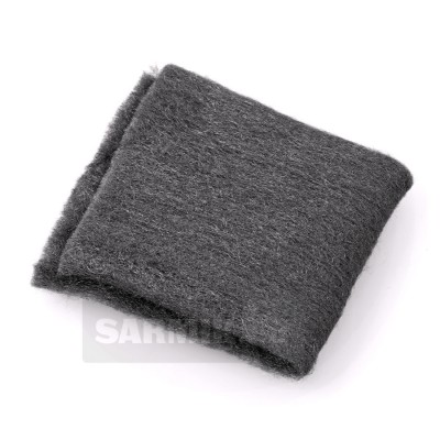

металлическая вата. автотовары
А вот и нет. Скочбрайт это другое, нежели металичсевкая шерсть (вата). :wink:
Основа скочбрайта синтетика с нанесённым на неё абразивом, в металической шерсти только металл.
vata_stallu_enl.jpg [ 146.93 КБ | Просмотров: 11984 ]
