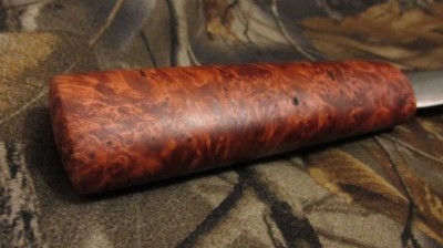

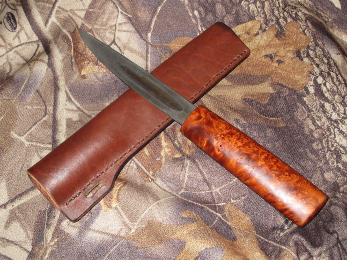

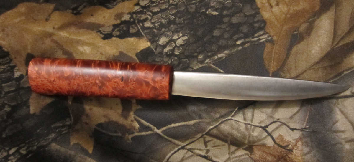

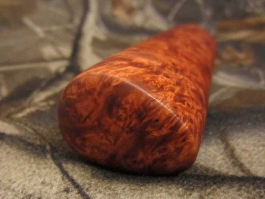

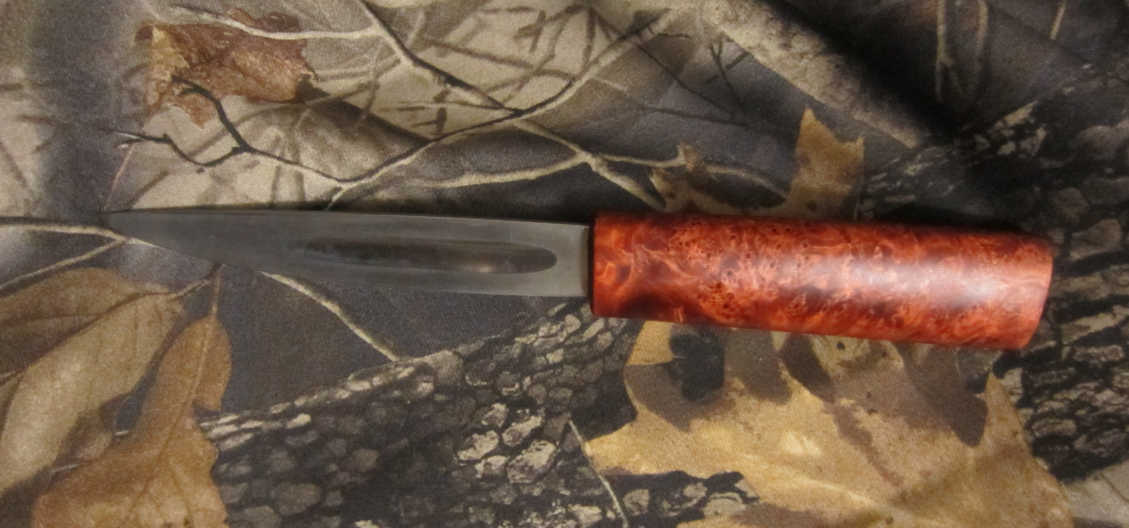

Хочу представить на ваш суд свой вариант якутского ножа (для левши). В данном случае я чуток приложился к ковке (одна протяжка на пневмомолоте :) ). Сталь, по утверждению товарища, с которым ковали – 09Г2С; он как-то определил на глаз по ржавчине, вобщем что было – из того и сделали, то есть весьма аутентично :). Закалка в масло, отпуск в духовке 2,5 часов до соломенного цвета. Твердость где-то в районе 56-59 HRC. Клинок 151х 4,4х 23мм, обух скруглен. Рукоять – березовый кап из инет-магазина «Пау-роксо», 132мм, в сечении – четко выраженное яйцо, даже где-то ближе к треугольнику с закругленными углами. Торцы рукояти сделаны не плоскими, а чуть выпуклыми. Это не ради форсу, а сугубо практичная фишка: со стороны клинка – гораздо легче вымывать налипшее, со стороны тыльника – приятнее тактильно, если берешь с упором в ладонь. Пропитка – карнаубский воск на горячую, смазал льнянкой в качестве финиша. С ножнами долго ломал голову, наконец решил – сделаю МАКСИМАЛЬНО простые, вообще без изысков – этакую кожаную трубу. Подвеса пока нет – не решил ещё, как буду носить, на поясе или через плечо, как полевую сумку.

Твердость для якута завышена, при -45 градусов хрупкий чересчур будет. :)
napalm
 Заголовок сообщения: Re: Якута сделал
СообщениеДобавлено: Вт июн 28, 2011 0:18
Это да. Зато стойкость кромки выше. Хорошо, что у нас -45... М-м... Редко :)
СообщениеДобавлено: Вт июн 28, 2011 0:24
Это да, очень редко. :)
Вкладыш в ножнах есть?

Вкладыша нет, но ту часть ножен, где клинок, я пропитал изнутри расплавленным карнаубским воском. Кожа стала жесткая,почти как оргалит.

Низколегированная, конструкционныя сталь 09Г2С действительно имеет очень высокую ударную вязкость. В судостроении применяется. В мостостроении - нет (СНиП не разрешает). Отлично сваривается. Но....абсолютно не берет закалку !!! Вас обманули. :D

Согласен. Посмотрел физмехи и применение (надо было раньше это сделать). Закаливать - бессмысленно...

Значит, какая-то другая сталь. Закалилась весьма неплохо, по ощущениям - примерно как Лаури карбон, т.е.58-59 HRC. Может, инструменталка. Не ломкая, кромку вполне достойно держит. Случайно рубанул по железке - кромка не выкрошилась, лишь чуть замялась.
Кстати, хочу сказать пару добрых слов относительно конструкции ножен. До этого ножны-"трубу" не делал, да и тут сперва сомневался - не зашить ли их снизу. Но в конце концов сделал так - и не пожалел. Весь мусор, всё, что налипает на клинок - отваливается и падает в эту дырку. Резал бересту на Карельском перешейке, в районе, где в прошлом году ураганом вывалило лес. Там, стоя на завалах, довольно трудно очищать клинок - надо держаться за что-то ,чтоб не загреметь с бревна, а шелушащийся верхний слой коры так и липнет к лезвию. Будь обычные ножны - пришлось бы потом долго вытряхивать; а так - сунул внутрь и готово. То, что клинок ЯНа заметно уже рукояти, тоже играет в плюс: он нигде не касается стенок ножен, так что даже будучи измазанным, не испачкает их изнутри.
