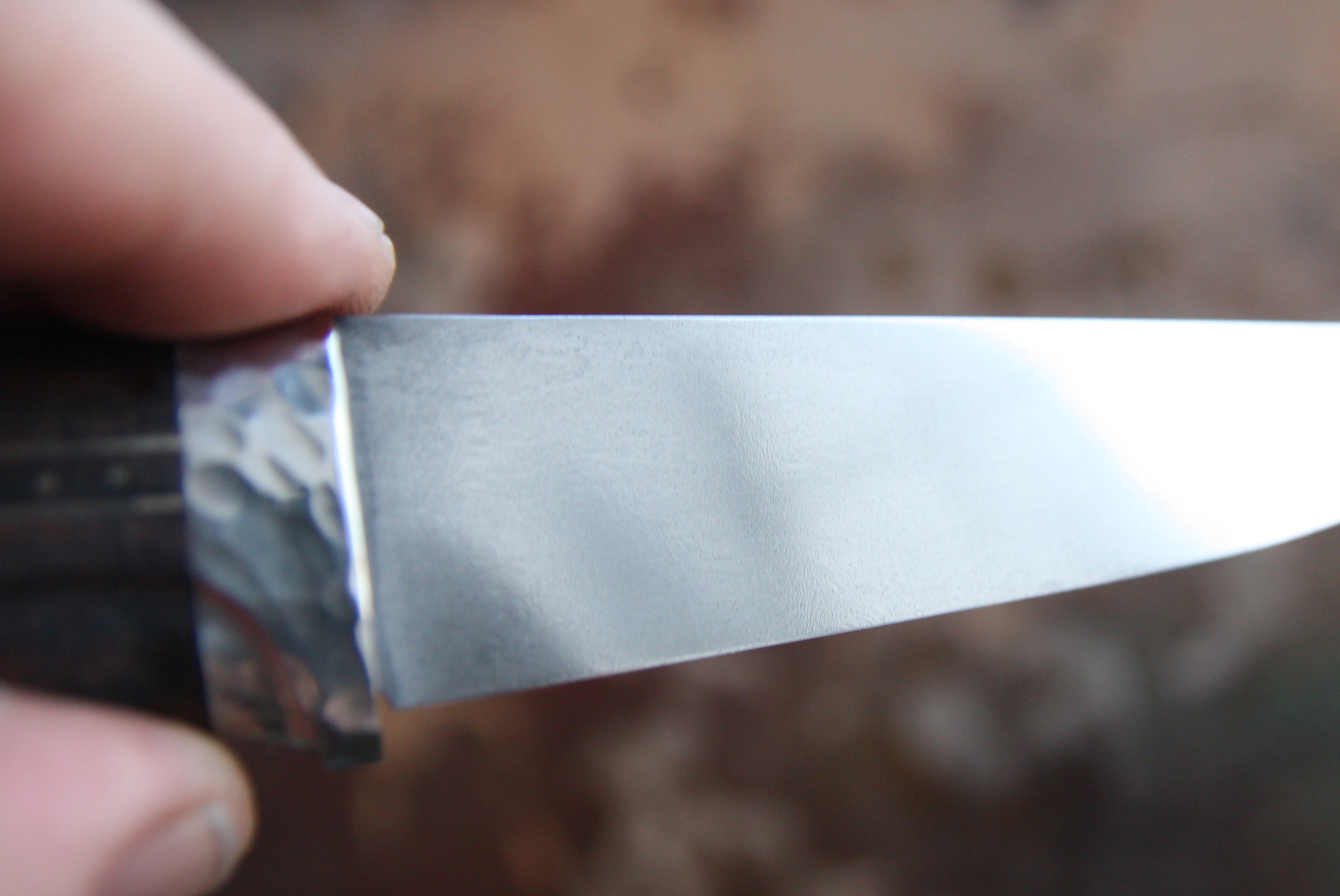

Саш, а зазорчик между больстером и клинком это оптический обман?
 Заголовок сообщения: Re: Титановый корень
СообщениеДобавлено: Чт июл 21, 2011 14:59
Снизу дулька сделана, зазоров нет.

Выше дульки. Я про это
зазор.JPG [ 15.88 КБ | Просмотров: 11624 ]
СообщениеДобавлено: Чт июл 21, 2011 15:19
тетрадный лист не лезет, визуально может быть ты прав. но посмотри в оглавлении написано, спуски от обуха в ноль. типа оправдываюсь. :)
СообщениеДобавлено: Чт июл 21, 2011 15:34
Согласен, клинообразное отверстие в больстере, и чтобы без малейших зазоров - надо помучаться.
