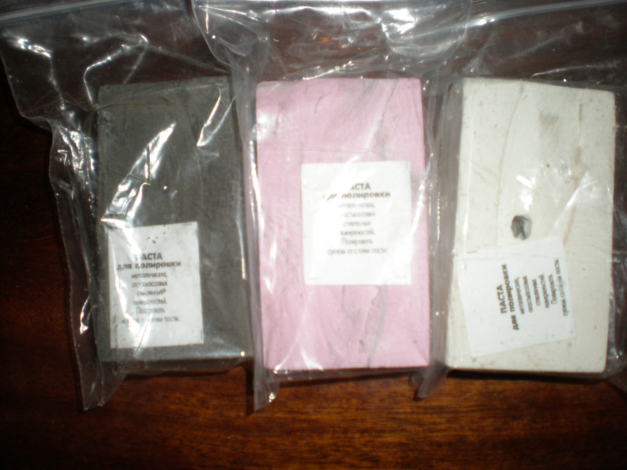

Купил я в Мастеровом полировальные пасты - серую, розовую и белую. Вот такие
P7220730.JPG [ 649.91 КБ | Просмотров: 10414 ]
Кто-нибудь пользовался? Что скажете?

Эти пасты из чего? на фото не видать ...не алмазные?
Не... Брикеты, как паста ГОИ, только серая, сказали, грубая, розовая - средняя и белая - самая тонкая.

СообщениеДобавлено: Пт июл 22, 2011 21:08
Я пользую белую и розовую. Правда там брусочки поболее (кило по полтора). Толик (пингвин) подогнал.

Но где-то встречалось, что розовая и белая тоньше, для суперфиниша. Особенно для цветных металлов.
А еще рог тура от Теке - читал про обработку рога - там финишная полировка белой пастой.
Ладно, попробую - поделюсь впечатлениями.

Здравствуйте.
Работаю с белой. Она на основе оксида аллюминия. По работе - примерно как гои. Преимущество - не пачкает дерево. Удобно полировать проставки, больстер....

СообщениеДобавлено: Сб июл 23, 2011 12:07
по обработке металла мне показалась ГОИ тоньше.Но для сохранения цвета (натурального) дерева или кости белая паста удачнее.Главное пользоваться различными матерчатыми кругами , разное дерево - разные круги.На белый граб не только белая паста ,но и чистый (белый) круг.

СообщениеДобавлено: Пн июл 25, 2011 11:19
Пасты 2550(серая), 2535(розовая) – полировальные пасты предназначены для удаления крупных рисок, обладают повышенным съёмом обрабатываемого материала и хорошо удаляют следы предыдущей механической обработки.В качестве материала круга используют: войлок, сизаль,
Пасты 2520(белая) – предназначена для удаления тонких рисок. После обработки данной пастой, поверхность приобретает блеск.В качестве материала круга используют: фетр, х/б ткань, тонкошерстяная ткань.
Пасты 1010(голубовато-серая) придаёт окончательный блеск, обеспечивает долговечный глянец, экономична в применении.В качестве материала круга используют: х/б ткань, тонкошерстяная ткань. Применяется для цветмета.
Сравнивать с пастой ГОИ можно только с очень старой- тогда разница в номерах ГОИ была за счёт разной зернистости окиси хрома.Сейчас в ГОИ применяют , в основном ОХП(пигментную),разница номеров идет за счёт изменения концентрации.
С пастами DIALUX сравнивать не очень корректно - они в основном для цветмета.Учитывая что сейчас при полировке идут и механические и химические процессы , на разных материалах они ведут себя по разному.

СообщениеДобавлено: Пн июл 25, 2011 21:50
Белая паста для стали - финишная.Её жидким вариантом доводят до зеркала столовые ножи.
Можно добиться 12 класса чистоты поверхности.
