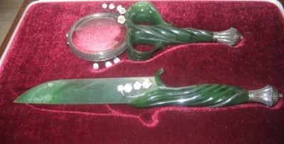

Вот нашёл фотку, делал года три назад. Ради смеха.
нож.jpg [ 28.92 КБ | Просмотров: 6503 ]

Ух-ты! Еще один мастер по камню у нас на форуме!
Судя по фотографии работа серьезная.
 Заголовок сообщения: Re: нож для писем (нефрит)
СообщениеДобавлено: Пн июл 25, 2011 0:27
Красиво :!: Жаль фотка мелкая, не разглядеть ничего...

а не пластик?

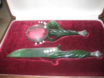

покрупнее фото
IMG_1778.JPG [ 351.41 КБ | Просмотров: 6463 ]

Stas писал(а):
делал ради смеха.
Да тут не смешно... Шикарный подарок.
СообщениеДобавлено: Пн июл 25, 2011 11:21
Stas писал(а):
покрупнее фото
Спасибо!
Уровень работы впечатляет!

harm633 писал(а):
а не пластик?
Он мне отвечает "Помилуйте, мы тут приличные люди, верим друг другу наслово". Вот тут-то мне карта и поперла...

Прекрасная работа! Долго резали? И чем? Я тоже с камнем работаю.
Это был заказ (подарок). До этого делали таких комплекта 2 или 3.
А с этим резчики накосячили (рукоятки), я дополировывал, перешлифовывал, и цветочков не хватало, пришлось доделывать на ходу, ну и сборка тяжко пошла, а должен был только лезвие сделать.
Так, что получилось долго делали. Параллельно ещё два подарка делали. Сложно сказать сколько времени ушло на нож с лупой.
Лезвие - план шайба 60\40 - шлифовка свободным образивом - полировка кожа алмаз 2\1.
рукоятки - обдирка- резьба- шлифовка брусками и пастой - полировка кожа алмаз 2\1.
цветочки кахолонг - на вращение на бор машинке. шлифовка брусок, паста. полировка полярит ( оксид алюминия)
