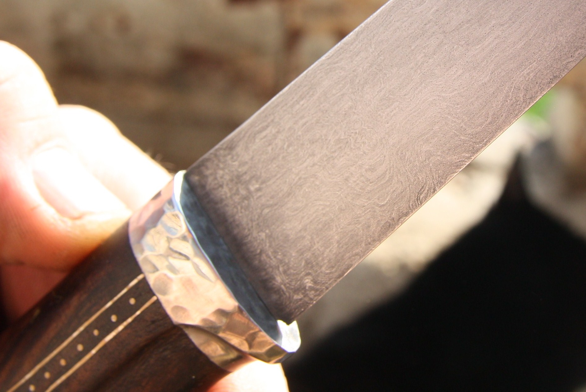

Выше дульки. Я про это
зазор.JPG [ 15.88 КБ | Просмотров: 11633 ]
 Заголовок сообщения: Re: Титановый корень
СообщениеДобавлено: Чт июл 21, 2011 15:19
тетрадный лист не лезет, визуально может быть ты прав. но посмотри в оглавлении написано, спуски от обуха в ноль. типа оправдываюсь. :)
СообщениеДобавлено: Чт июл 21, 2011 15:34
Согласен, клинообразное отверстие в больстере, и чтобы без малейших зазоров - надо помучаться.

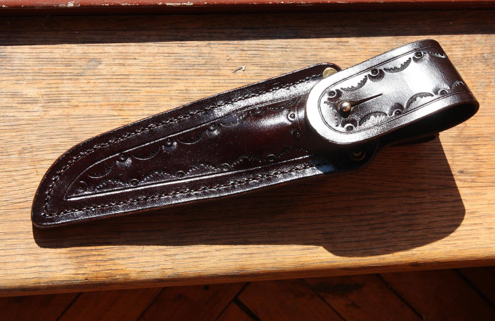

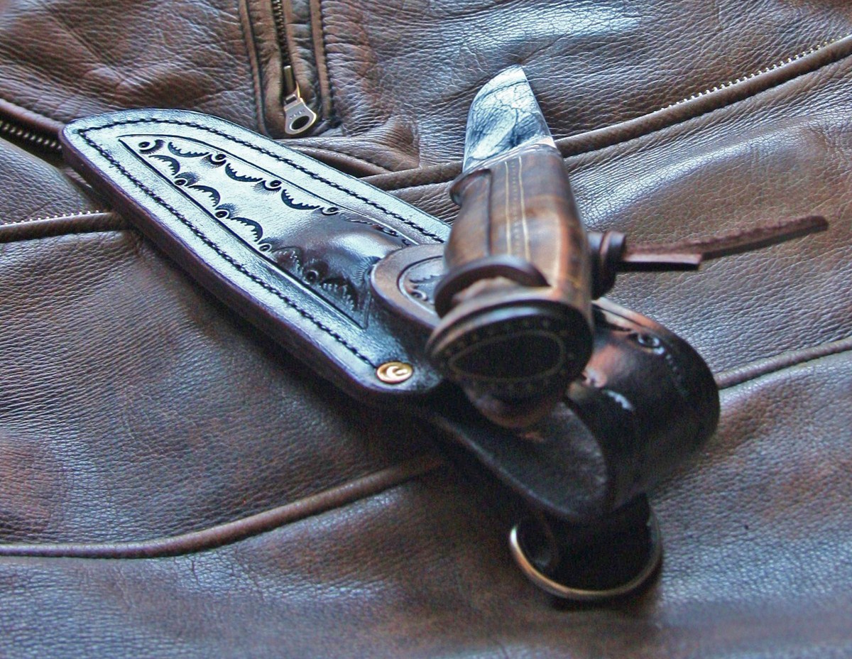

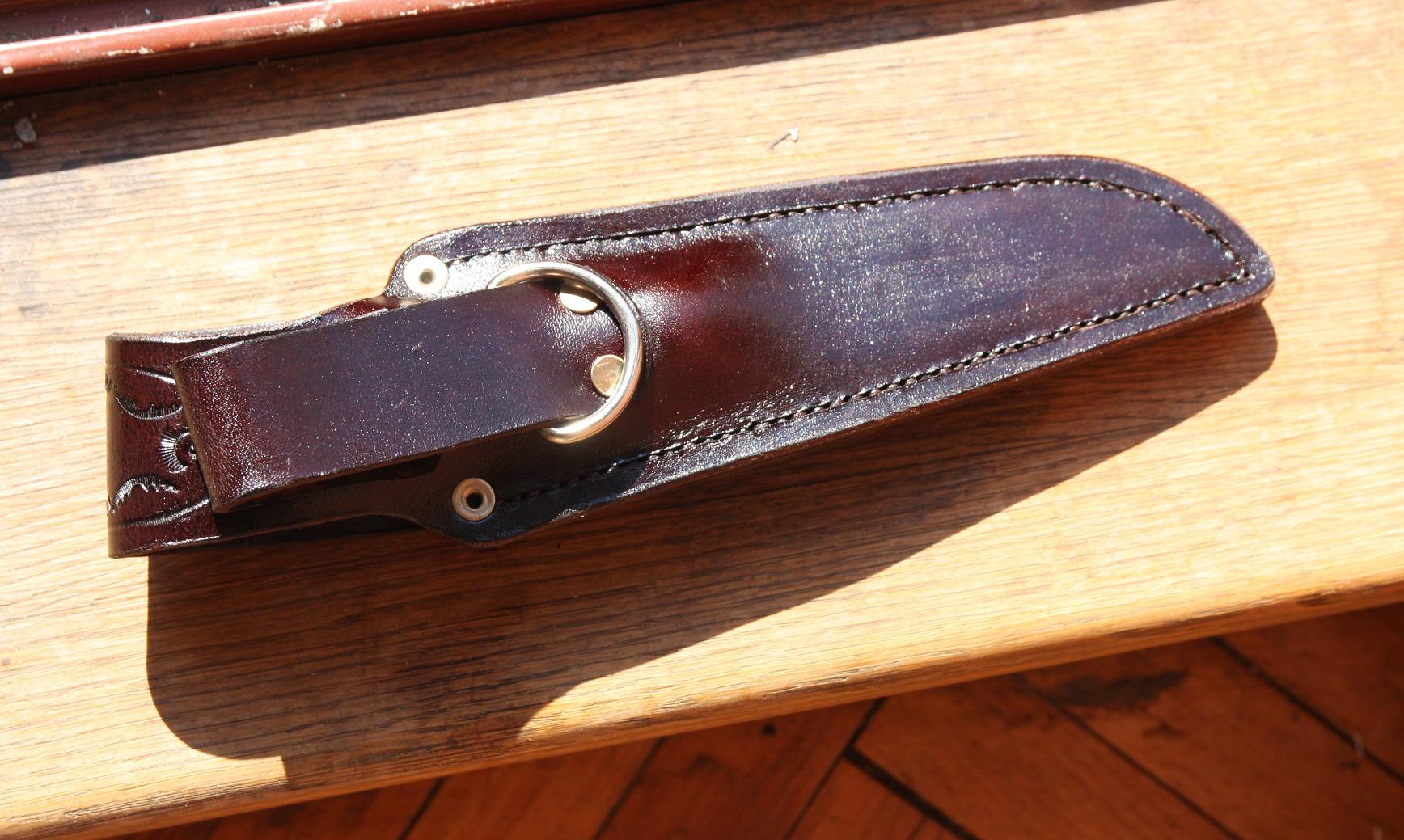

Ну вот и ножны испеклись, пойду клинок полировать, как раз на все выходные занятие. :)
IMG_0124.JPG [ 265.94 КБ | Просмотров: 11602 ]
IMG_0125.JPG [ 348.82 КБ | Просмотров: 11602 ]

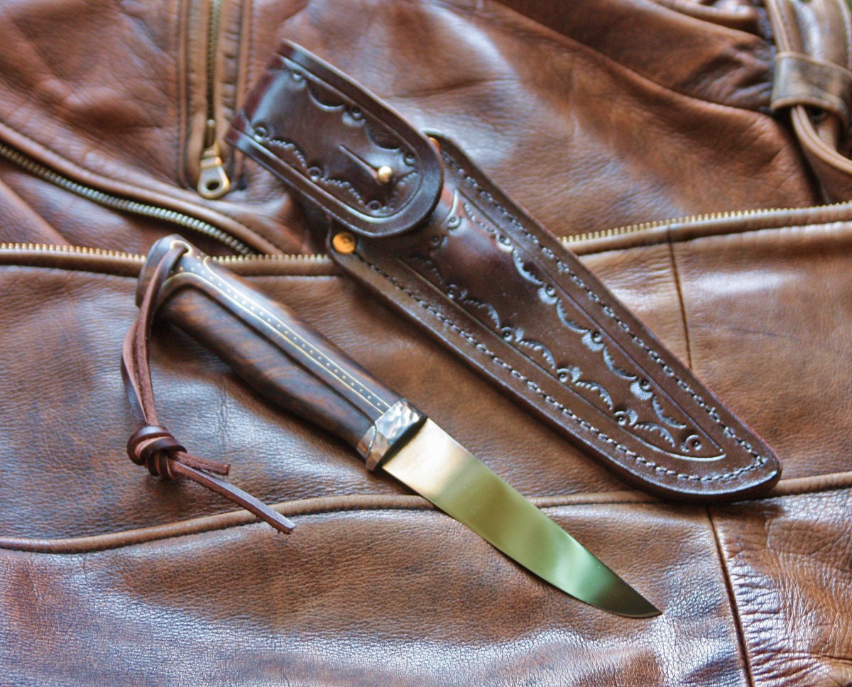

Да кто его знает, что придумал..то и сделал, руке вроде удобно. :roll:
новых фоток наделал. http://2knife.com/knife/titanovyi-koren
IMG_0134.JPG [ 373.59 КБ | Просмотров: 11505 ]

Моё мнение, клинок на любителя, рисунок конешно обалденный, но по твёрдости закалки- не моё.....если найду в ближайшее время хлорногожелеза рисуночек клинка покажу, если нет, то увы.....отдам как есть, без травления, хозяину этого девайса.
СообщениеДобавлено: Вт июл 26, 2011 19:37
Спицально для тебя сфоткал, только протравил, даже не полировал исчо. :)
без купюр и уменьшеньй :wink:
Саша, таки нашел?
А рисунок и в самом деле классный.
