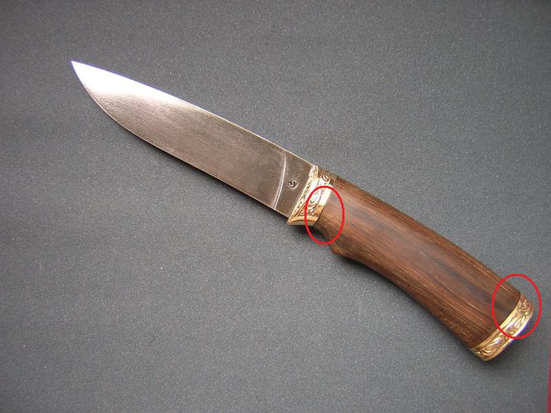

Клинок от Станислава Суздальского.
Клин: 120х25х5 (возле больстера) Не заточен.
Рукоять: моренный дуб, латунное литье. 117х29х20
Все, братцы, не жалеем!

Вижу, что фотик под углом ставил. И пропорции несколько искажены.
Вот еще одна фотка, более-мене фронтально.
Мучаюсь с ножнами. Никаких идей...

Первый Ваш нож который мне не глянулся. :? Может рукоять всё портит? Как то этот примореный дуб не смотрится. :roll:

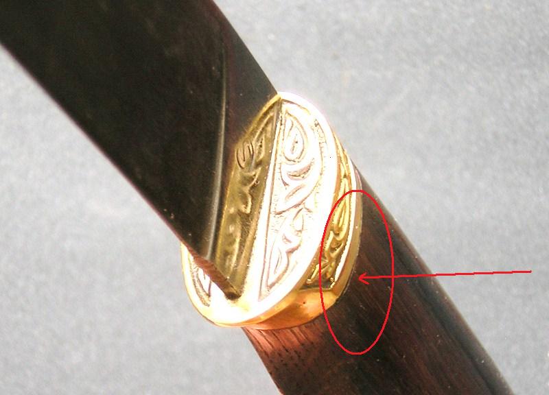

Нож понравился, сборка нет.
Даже на маленьких фото, видна плохая подгонка деталей литья и рукояти.

Спасибо, Алекс. Принимается.

Вот как-то перегруженность рисунком рельефа литых больстера и тыльника напоминают "хохлому" ширпотреба (да и форма рукояти туда же). :(

Литье стандартное. Не эксклюзивное.
Когда получил заготовку, то подумал: к булату нужно что-то особенное - как же, Булат ведь!
Решил, что фигурное литье будет в самый раз. Видимо, стереотип мышления. Начал искать. Купил на выставке более-менее подходящее по размеру готовое литье. Выглядит обыденно, согласен.
И уже от размеров литья пошла рукоять. Выглядит несколько массивной. Но в руке сидит как родная.

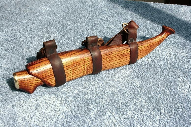

Я бы доморил бы дуб до черного цвета и навёл патину на литьё (серная мазь). Для ухода от вида серийки ещё бы забабахал цельнодеревянные ножны с минимальной отделкой латунью. Если необходимо, то дубом могу помочь (на рынке полно больших топорищ). А нож то отличный.

чтоб заиметь приличный кусок дуба, разыскал лестничную дубовую балясину. ))
