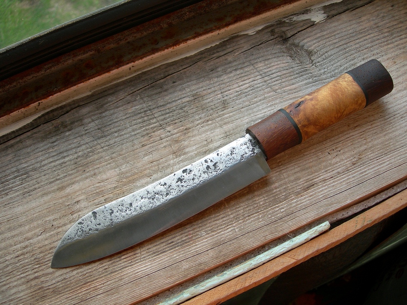

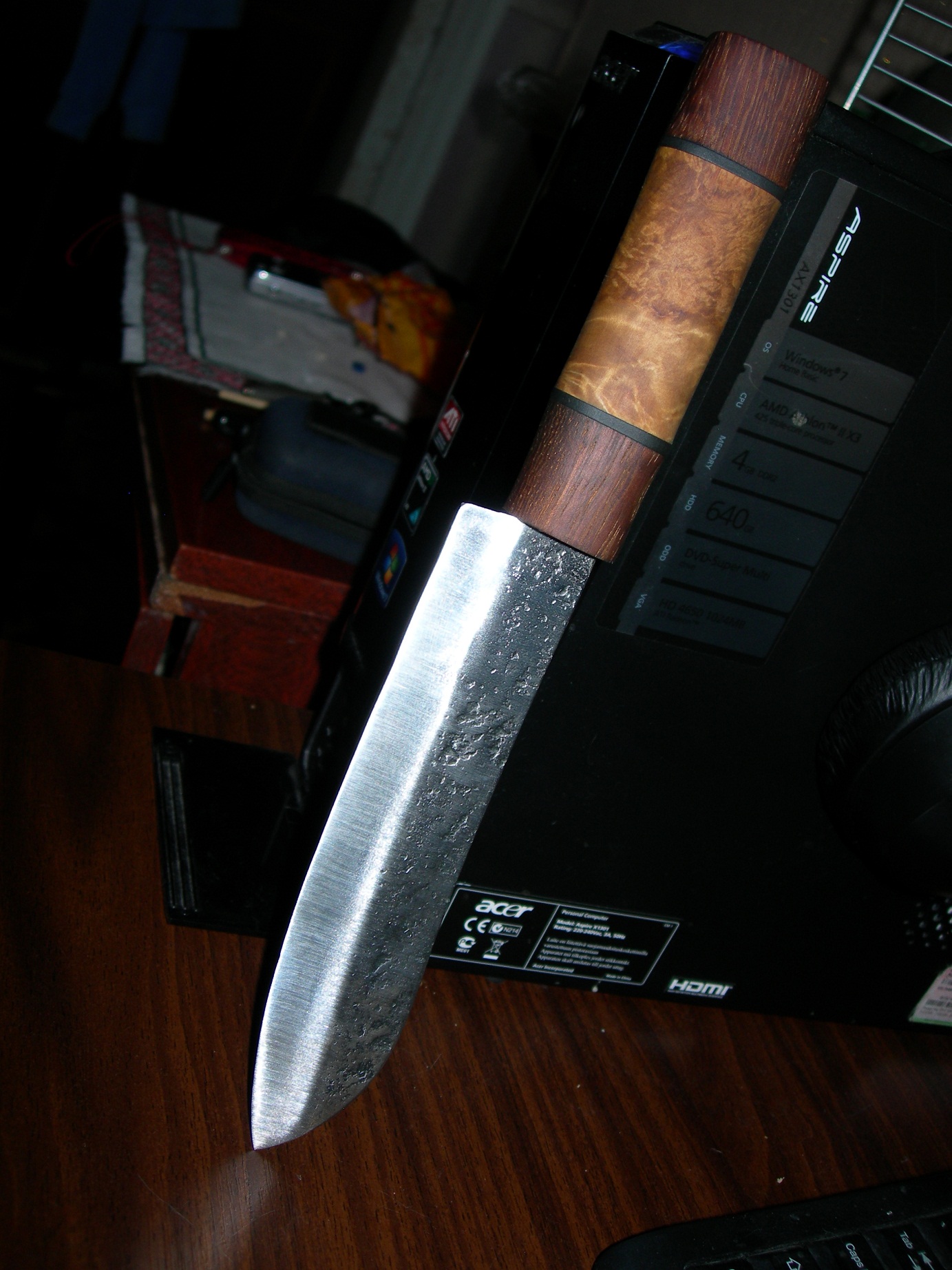

Приветствую всех....давно ничего не показывал..неуспевал...
Вот сотворил... думаю на кухне поюзать....
Клин (кованый мной...) ШХ-15 165*34*4 59рнс...
Ручка дуб, сувель берёза....115*30*25...
Финиш масло для полка, воск...
Монтаж сквозной..поксипол+гайка...

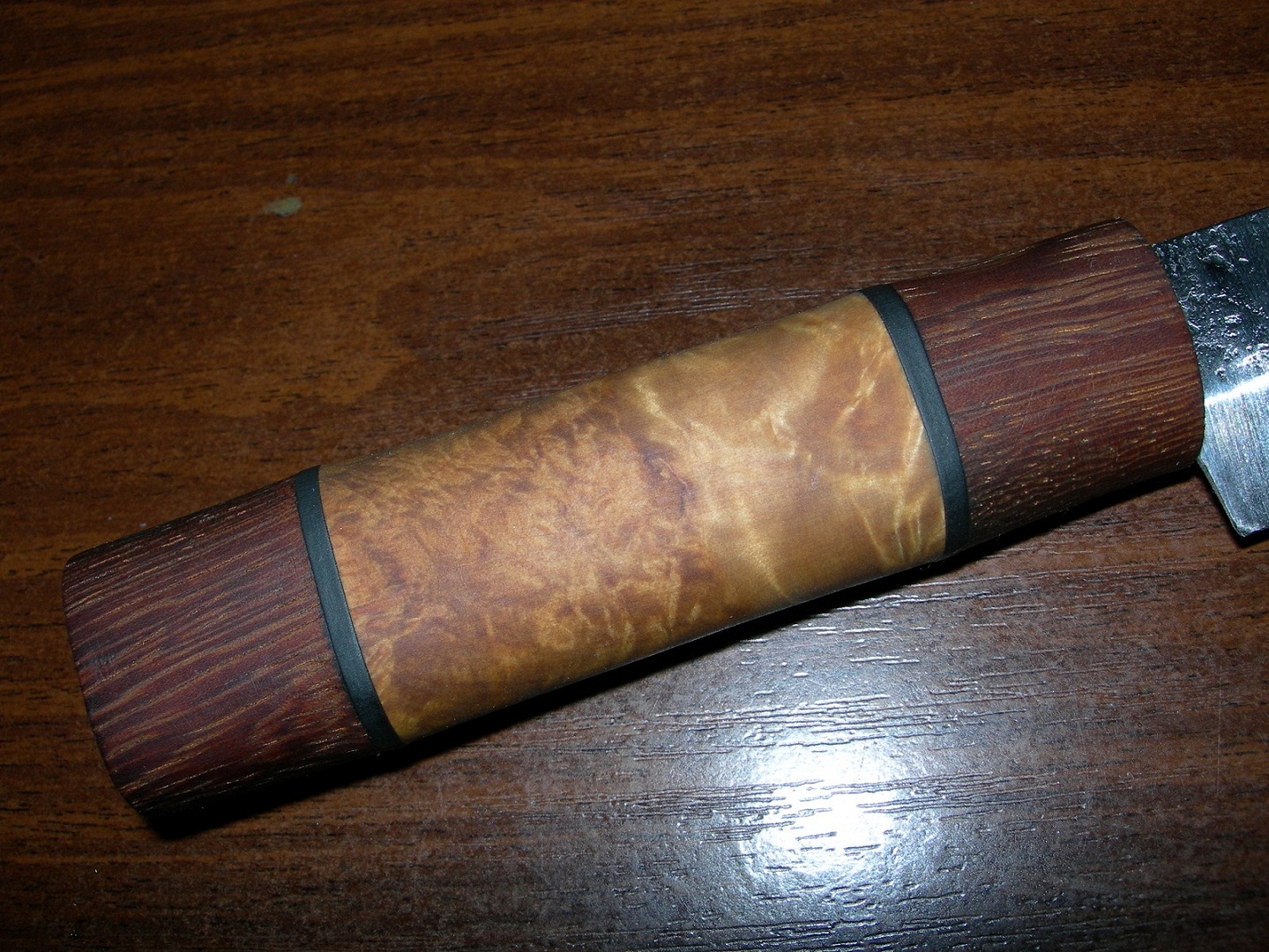

Самобытно. Но вот дефект на рукояти (сучок? свилеватость?) явно портят картину.
ROMAZI
 Заголовок сообщения: Re: На кухню
СообщениеДобавлено: Вс авг 07, 2011 21:08
дааа дефект этот так и не ушел... осталось милиметра 2 в глубину. :(
а сильнее чистить некуда уже...
ну вот как то так.....
СообщениеДобавлено: Вс авг 07, 2011 23:32
Цианоакрилатом залить и вся недолга

4мм для кухни не толстовато?

Цианоакрилат - это суперклей в маленьких тюбиках.А про нож - 4 мм при такой ширине ,это больше похоже на мачету ,хотя если курей разрубать на доске тогда может и пригодится.А вот хлебушко врядли тонко порежешь.
