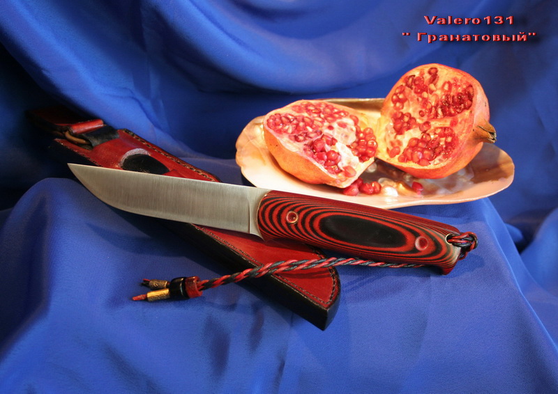

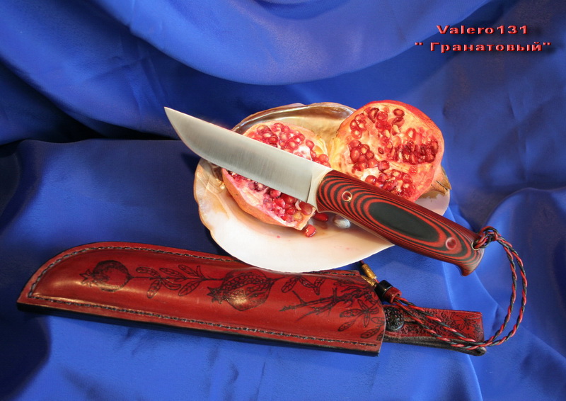

Здравствуйте!
Выставляю нож с накладным монтажом из G-10.
Enzo “ Гранатовый “
Клинок: Enzo Badger 115 D2/Cv
общая длина: 227 мм.
Длина клинка: 115 мм.
Ширина клинка: 26 мм.

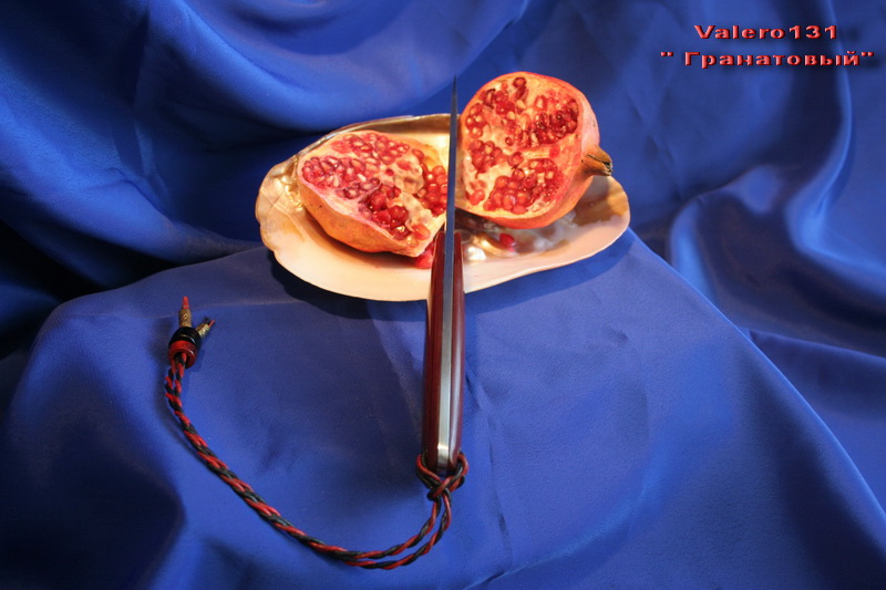

Толщина обуха: 3,6 мм.
Рукоять: G-10 чёрно- красная, на латунные трубки в расклёп заполнил подкрашенной эпоксидкой.
Темляк: Шнур кожаный красный, черный, бусины падук, эбен, бусины на концах под латунь.

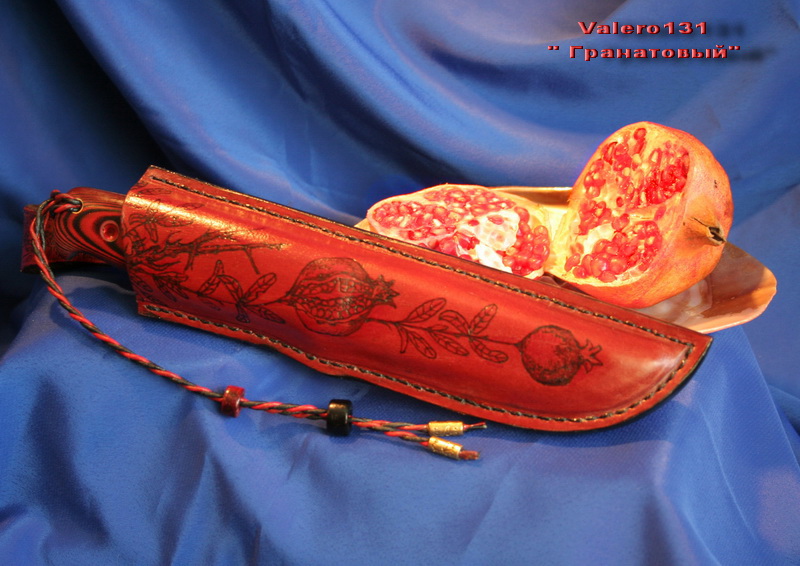

Ножны: Кожа телёнка красная 3мм., пропитка обувной воск, пчелиный воск + скипидар. Чёрный краситель для кожи, блеск. Пуговица – рог буйвола.
Банальные, на мой взгляд, накладки G-10 оказались самым практичным материалом для такого ножа. И не какой рог или кость с ними не сравниться.

Отличное сочетание рукояти с ножнами.

Воистину точный симбиоз ножны и накладки .Классно выглядят вместе .

Красавец, всё в тему.

Очень хорошо. Рисунок на ножнах выжигался?
Выжигался, забыл написать. :roll:
