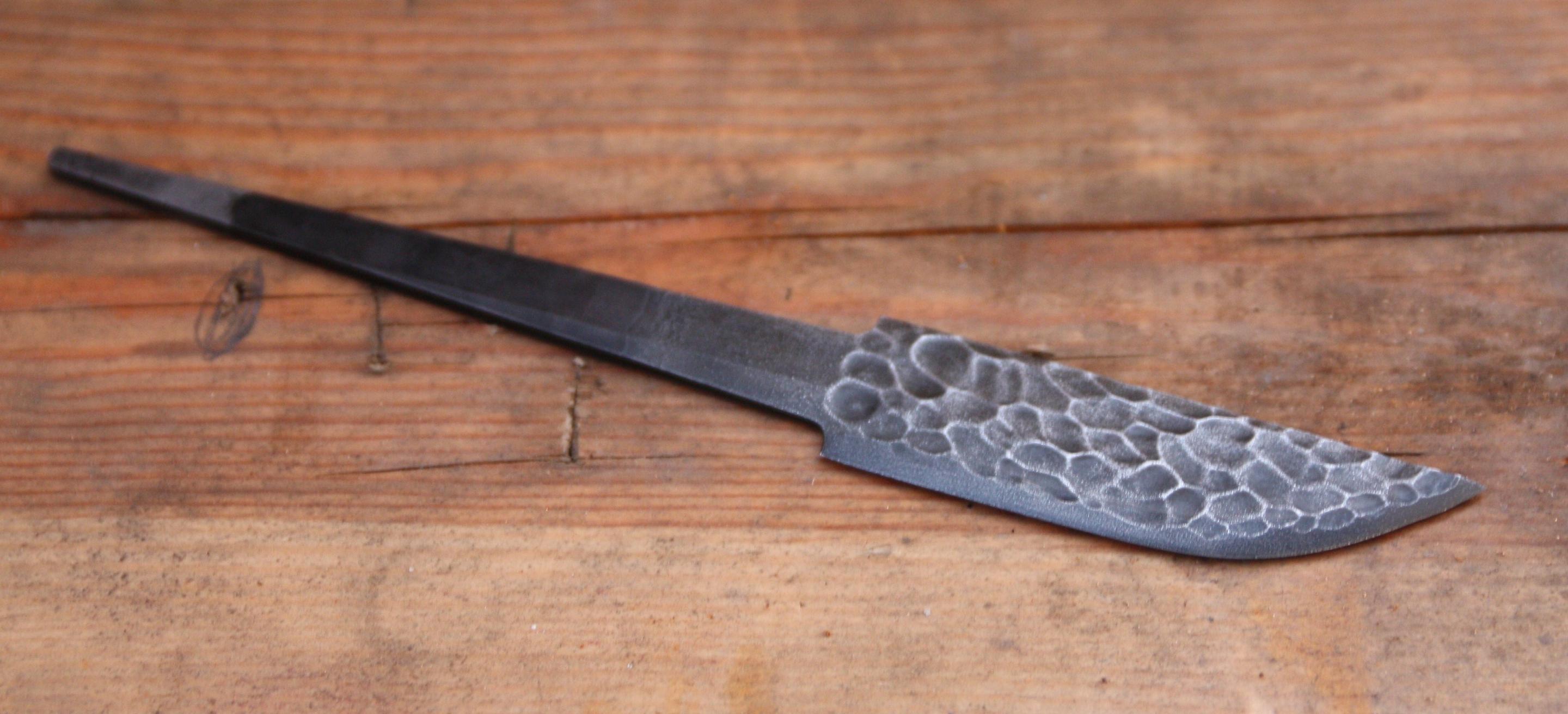

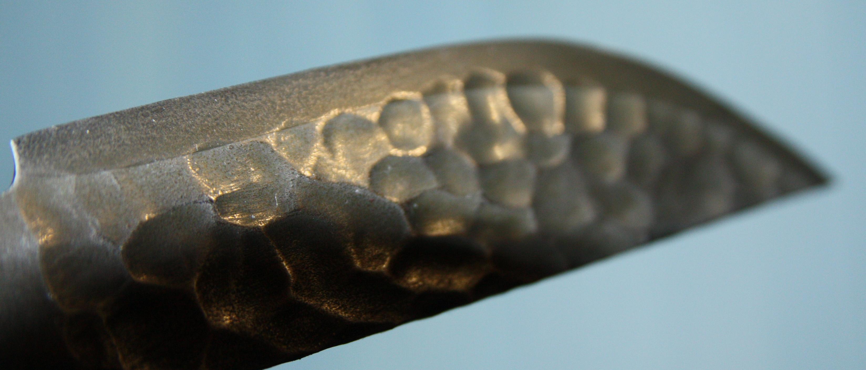

Догадки что это за клинок принимаются. :wink:
подсказка......Некогда знаменитый серийный экземпляр на 62 HRC. 8)
IMG_0594.JPG [ 328.81 КБ | Просмотров: 10317 ]
IMG_0595.JPG [ 376.18 КБ | Просмотров: 10317 ]
 Заголовок сообщения: Re: Ламинированный извращениц.
СообщениеДобавлено: Вс сен 04, 2011 21:14
Какой-то изуродованный Helle?
СообщениеДобавлено: Вс сен 04, 2011 21:20
Нет, это не хелле, и врятли он мог у меня появится при моей не любви к хелям. :lol:
СообщениеДобавлено: Вс сен 04, 2011 21:24
Уж не Фальк-ли F1 так пострадал :roll: ?
СообщениеДобавлено: Вс сен 04, 2011 21:25
Нет.
СообщениеДобавлено: Вс сен 04, 2011 21:27
Нет.
Сам уже понял что непохож ))) ..
СообщениеДобавлено: Вс сен 04, 2011 21:29
100% этот бренд знают абсолютно все ножеманы. :wink:
СообщениеДобавлено: Вс сен 04, 2011 21:33
А,может,lauri? :D
СообщениеДобавлено: Вс сен 04, 2011 21:39
Simishka писал(а):
А,может,lauri? :D

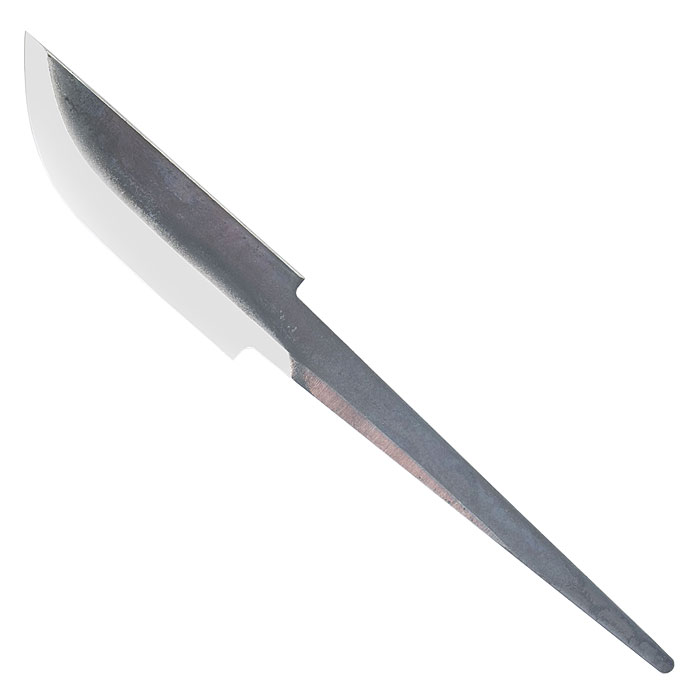

МАЛАДЭЦ. 8) догада. :lol:
Да, это Lauri Skinner PT.
5155_Lauri_Skinner_PT_enl.jpg [ 22.29 КБ | Просмотров: 10290 ]

Voron22
СообщениеДобавлено: Вс сен 04, 2011 21:53
А я грешным делом подумал, что Рокстид :D
СообщениеДобавлено: Вс сен 04, 2011 22:00
А с каких пор Лаури РТ ламинированными стали?Раньше там зонная закалка была.
СообщениеДобавлено: Вс сен 04, 2011 22:01
Это я с удовольствием воспользуюсь предложением :mrgreen: Карелки они вкусные попадаются :lol:
СообщениеДобавлено: Вс сен 04, 2011 22:02
Вот сам голову ломал, когда его получил с Сармика. :) Но факт на лицо, это ламинат.
СообщениеДобавлено: Вс сен 04, 2011 22:07
В голову приходило, что похоже на Лаури, но ламинат? Впервые слышу .. :roll:
СообщениеДобавлено: Вс сен 04, 2011 22:20

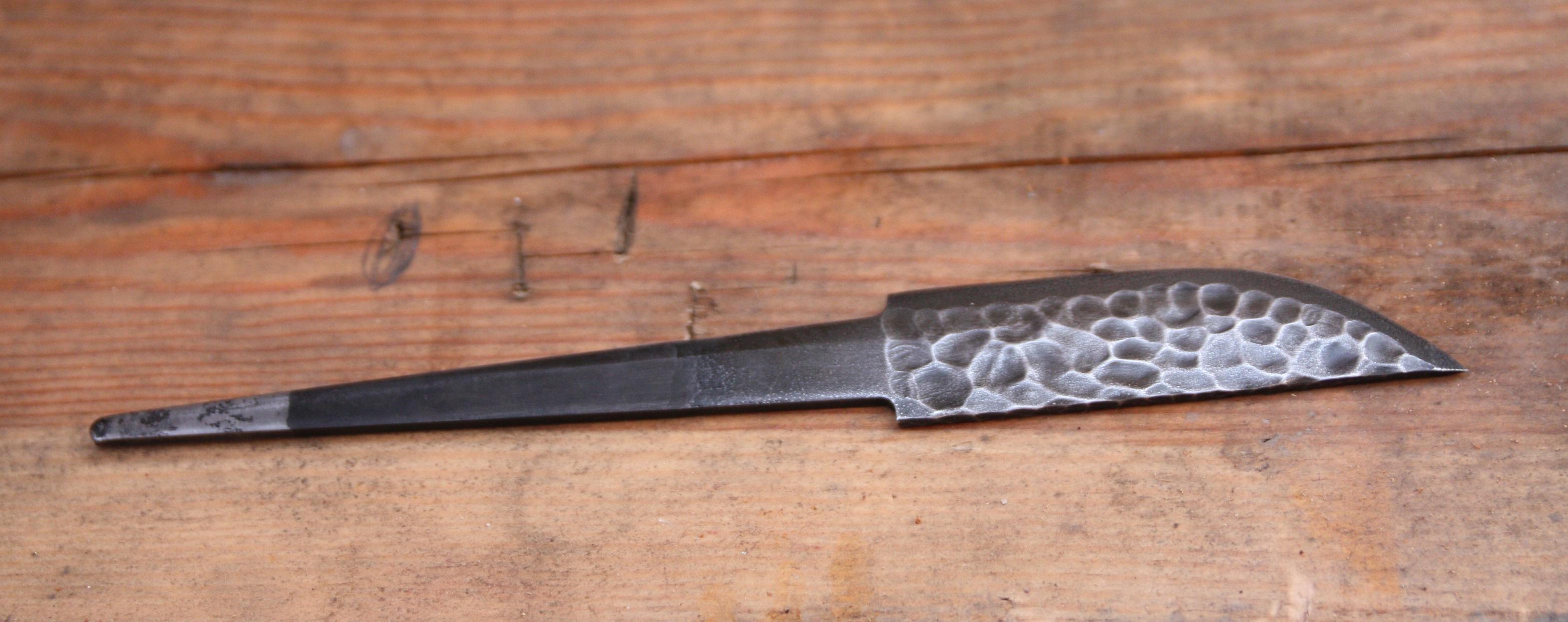

Фото обуха в студию. :)
СообщениеДобавлено: Вс сен 04, 2011 22:29
Думаете я ламината от зонной закалки не отличу? :roll:
Обижаете. :mrgreen: :mrgreen: :mrgreen:
Говорю же...сам в шоке. :shock:
Хотя может быть это наварная часть, по крайней мере присутствует чёткая линия разделяющая тело клинка от режущей кромки, на фото видно.
Да и травится по разному, в теле присутствует много хрома, в рк, чистая углеродка.
IMG_0603.JPG [ 341.58 КБ | Просмотров: 10263 ]
СообщениеДобавлено: Пн сен 05, 2011 1:15
Вот именно.
Ламинат раньше делали нескольких видов,но сейчас в основном один,все три слоя выходят на обух.Поэтому,главным признаком являются две линии на обухе.
А линия у РК это вторичный признак,может это хамон у них такой ровный.Хотя на моём Лаури РТ он волнистый.
Andy KMS
СообщениеДобавлено: Пн сен 05, 2011 5:12
Если бы это был ламинат, то в местах, где ямки заходят на спуски линия была бы неровная. А у вас ровная. Либо закалка такая, либо, что ещё невероятнее, вварное лезвие.
СообщениеДобавлено: Пн сен 05, 2011 11:50
Хорошо, тогда скажите мне как назвать приваренную режущую часть со спусками?
Зонной закалкой это не назовёшь. :wink: Если ламинат по вашему, это то что заходит под обкладки и является целиковым бутербродом, то как это позиционировать?
ранее написал.
Создал на ганзе тему с вопросом, посмотрим что кто ответит по этому поводу. http://talks.guns.ru/forummessage/97/858577.html
Andy KMS
СообщениеДобавлено: Пн сен 05, 2011 13:23
так и назвать - приваренная часть пакета, выходящпя на РК. По фото вроде так и выходит, но это всё только догадки. Я, да и мноие думаю тоже, никогда не видел лаурек в таком пакете с вварным лезвием.
Если ламинат по вашему, это то что заходит под обкладки и является целиковым бутербродом, то как это позиционировать?ранее написал.
Я применяю понятие ламинат в основном к клинкам с обкладками, когда есть центральная часть, выходящая на РК. А вообще правильнее называть такие композиции металов пакетами. Так вот в Вашем случае подозреваем пакет с вварным лезвием.
СообщениеДобавлено: Пн сен 05, 2011 13:44
Ну хорошо, пусть будет так, но ранее эти Лаурьки были именно с зонной закалкой, о чём кстати подтверждает евлампий, тогда почему это позиционируется как зонная закалка, для меня остаётся загадкой. :roll:
Andy KMS
СообщениеДобавлено: Пн сен 05, 2011 14:16
Вот и я непонимаю откуда это, предположительно вварное лезвие. Подождём чего на Ганзе скажут.
