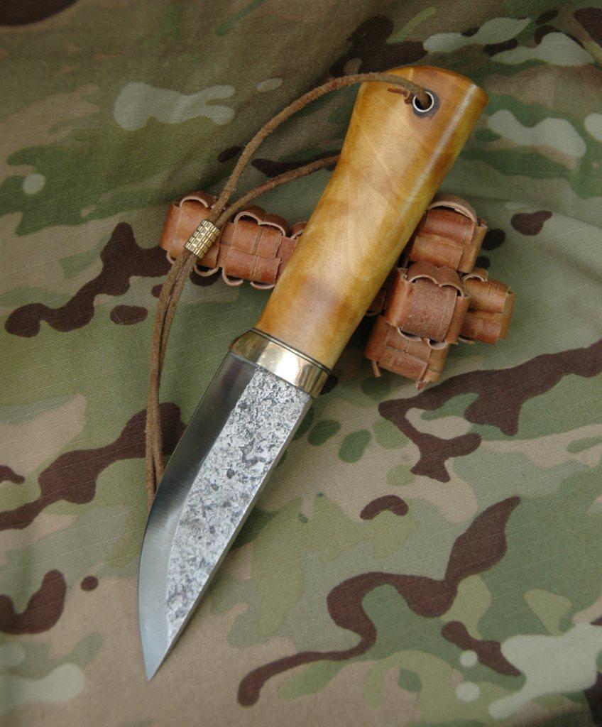

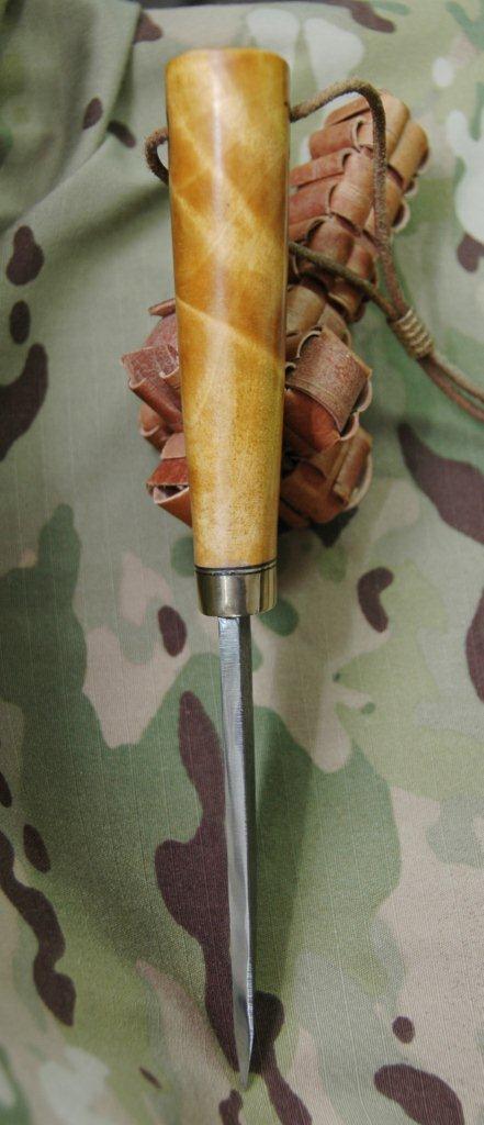

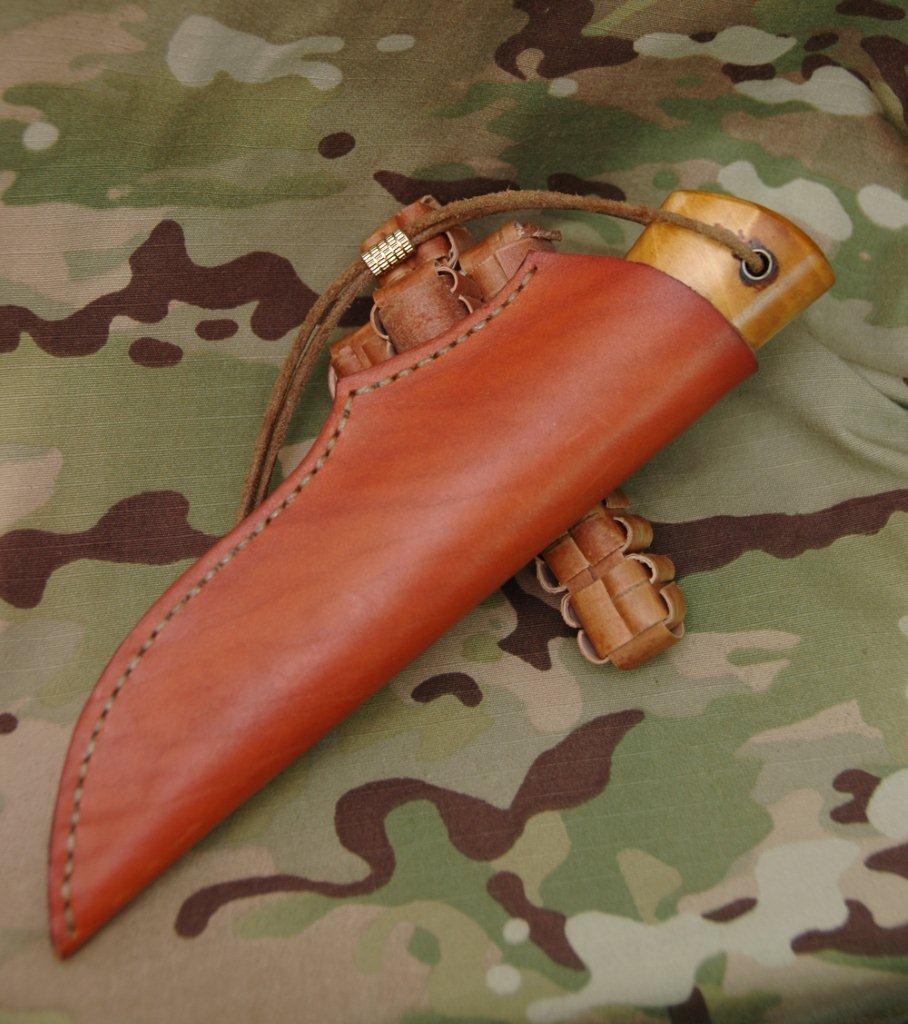

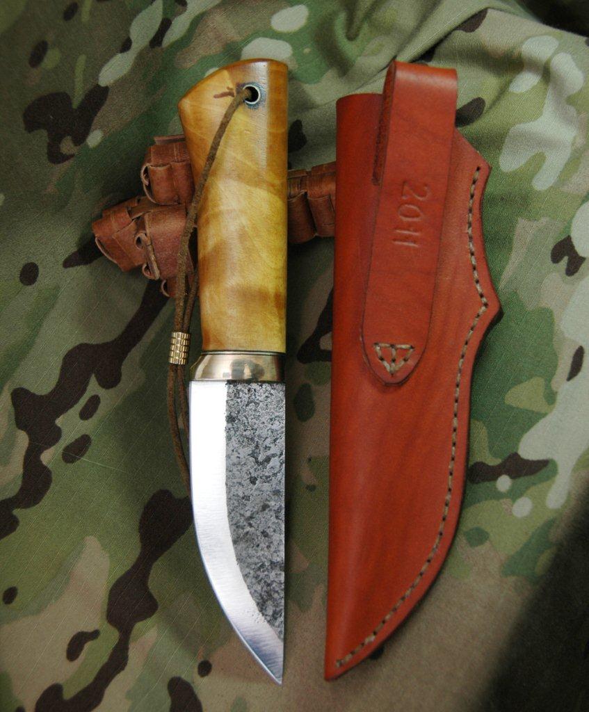

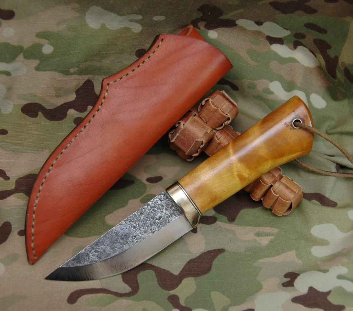

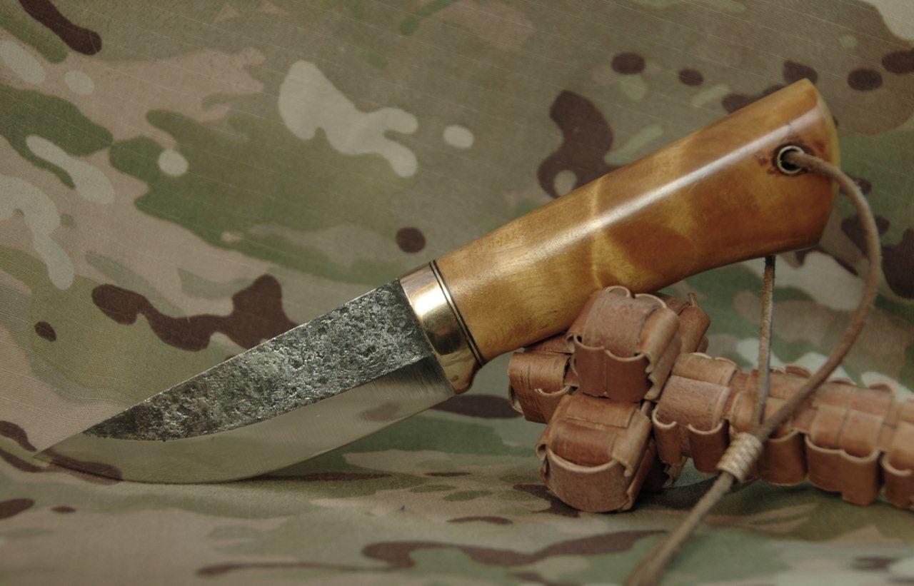

Здравствуйте! Образовался нож: Т.Х. клинок: кованный шведский подшибник – аналог ШХ. Длинна:95мм, в обухе-4,5мм. Рукоять:латунь,фибра,сувель берёзы, латунная трубочка.Общая длинна-205мм. Ножны: кожа+ вощённая нить.

Хотел покритиковать больстер и темлячную трубку, да передумал, нож в целом понравился, прост и надёжен.

ну незнаю....мне нравица. самое то , небольшой и аккуратненький ножичек, пусть и без излишеств. :)

Да ,действительно ,крепышок,понравился.

Хороший ножик. Единственное замечание - ПодшиПник пишется через П ( хотя, может, это очепятка) :mrgreen:

Здравствуйте! А ЧТО НЕ ТО!?

Тёмные пятна вокруг трубки это клей? Я бы поставил трубку немного выше. На мой испорченый вкус, больстер немного толстоват и зализан. Возможно такое впечатление от фото а в руке совсем другое. Всё ИМХО человека давным давно не мастерящего ножи а только пользующего. :roll:

Нет не клей. На сувельке была "каверна" так что пришлось отверсие под темляк сверлить именно там.

Нож очень понравился!
Вот только меняющаяся ширина спуска бросается в глаза.

Хорош, слов нет. Сильная работа.
