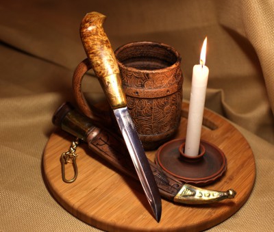

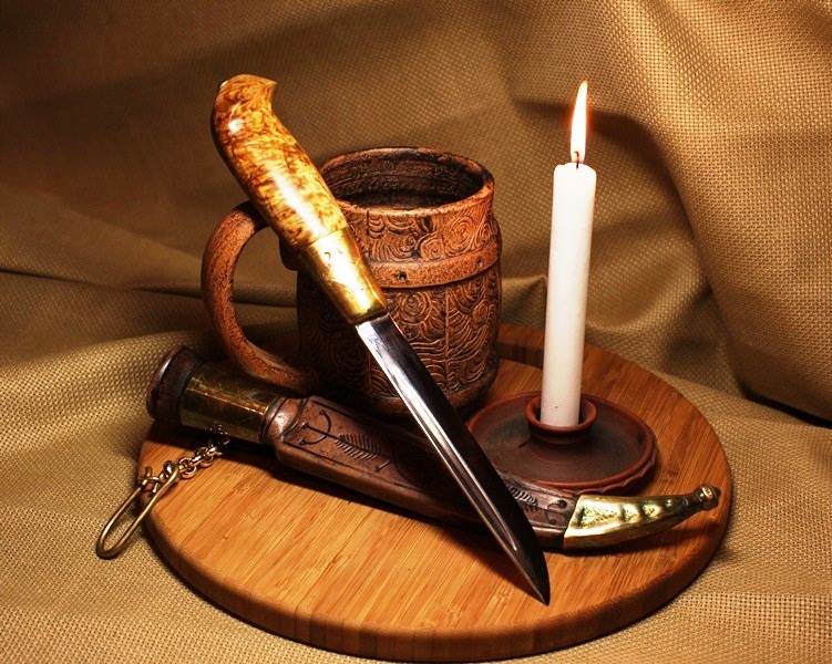

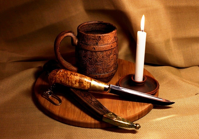

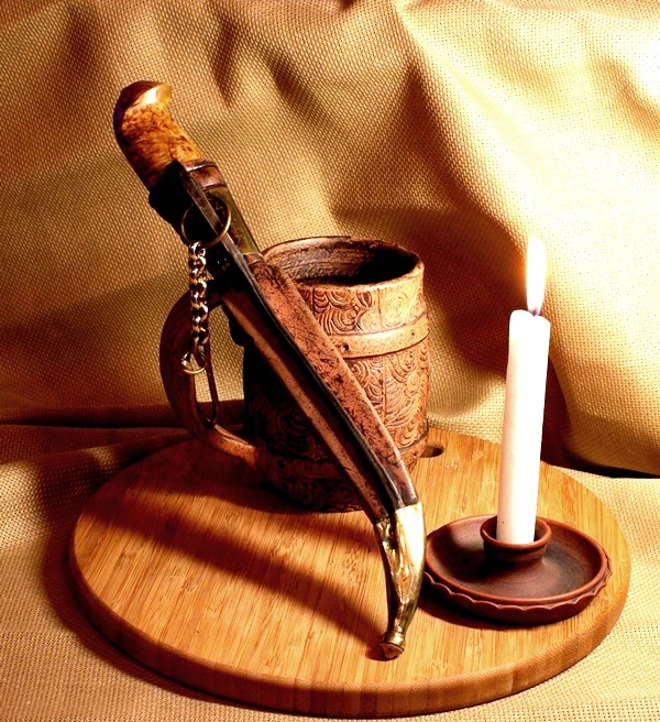

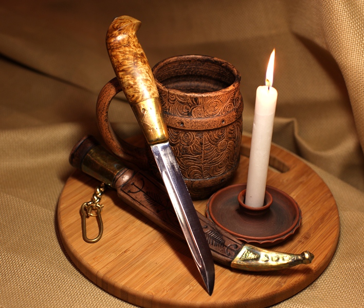

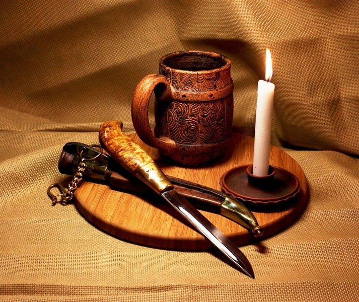

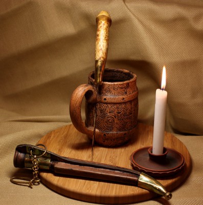

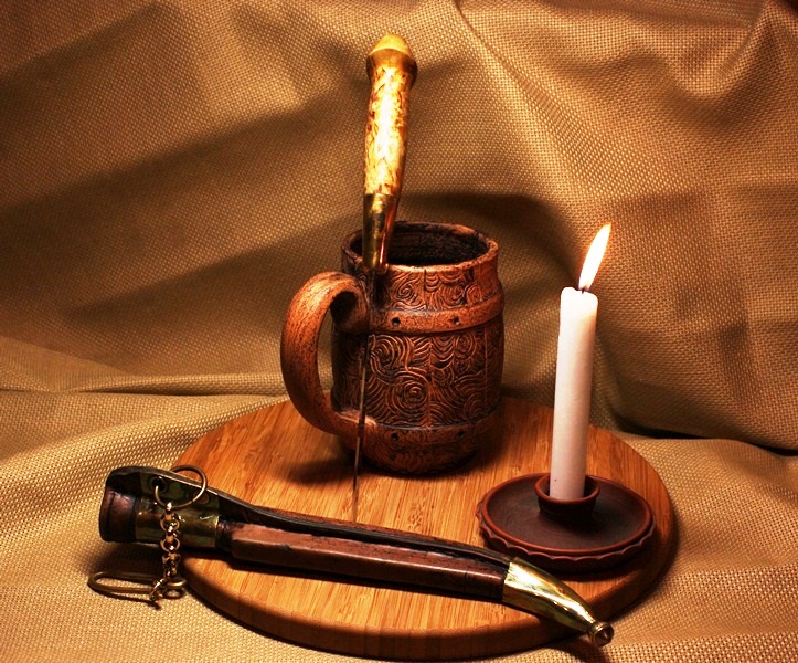

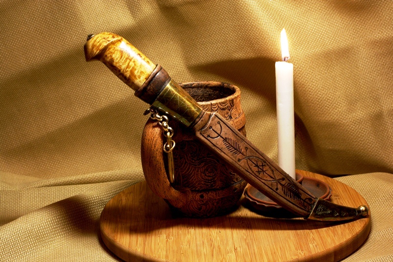

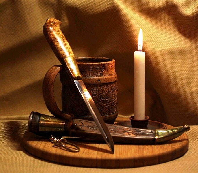

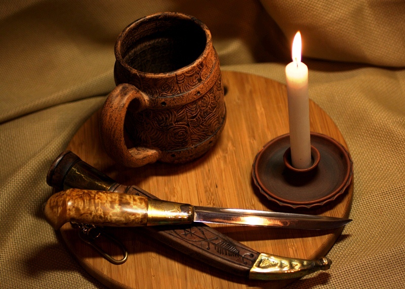

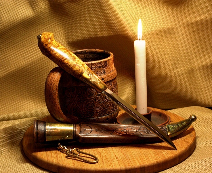

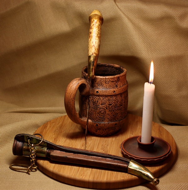

Покорнейше прошу разрешения в очередной раз поприветствовать глубоко уважаемое мною собрание. После столь долгого перерыва представляю Вам свою очередную работу. Кстати, понял, что лучшее средство хоть на время выкинуть из головы чёрные мысли – несмотря ни не на что делать ножи. Итак:
Получив в подарок раритетный клинок мастера Ламми, решил сделать финку, максимально приближенную во всех конструктивных деталях к прототипам. Однако подобный новодел резал глаз и я решил придать ему немного шарма бывалого ножа.
Клинок - Ламми 150 х 18 х 3 мм. (по ребру);
Рукоять – оковка латунь (самоделка), 135 х 35 (по брюшку) х 25 мм. Карелка. Сквозной монтаж на расклёп. Полок, тунг.
Ножны – кожа 2 мм. Растительного дубления, латунная фурнитура (моего производства), сосновый вкладыш.
Жду Ваших мнений.

БРАВО! :!: :!: :!: :!:

классика, отлично!
фото поярче бы..

Исходя из художественных фото, шикарно!
 Заголовок сообщения: Re: Старая, старая финка.
СообщениеДобавлено: Ср авг 17, 2011 15:47
"Уж сколько раз твердили миру..."
В мастерской уместнее технические фотки,художественные уместнее в барахолке.
А финочка понравилась.

Супер. Очень нравится. Только смущает цепочка на подвесе

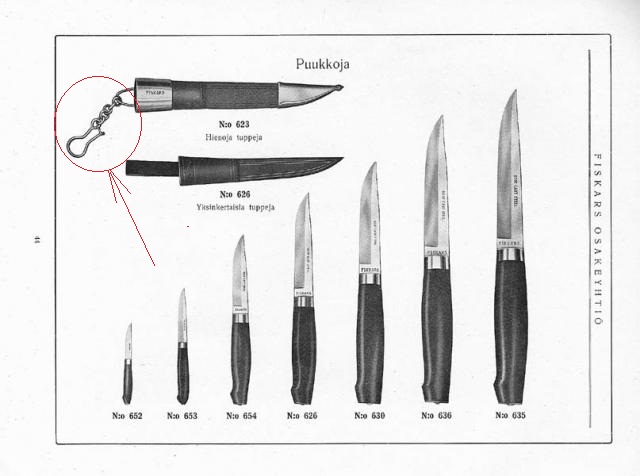

Спасибо за добрые слова.
......Только смущает цепочка на подвесе
Типичное традиционное финское решение. Ох и намаялся я пока искал латунный пруток.
Вот не знал, если честно. Нет у меня финок пока ни одной, всё колеблюсь-заводить её себе или не надо :lol: Из всех подвеов, которые видел, цепочку ещё не встречал Спасибо за картинку!

А вот тогда у меня возник вопрос.
Почему такая длинная оковка?
Правда она мне больше нравится чем короткая,но всё таки - почему?
Видел неколько старых финок. На одной точно такая же, длинная

Пришёл к выводу что чем длинее (в разумных пределах, не до грибка) оковка, тем более гарантирована сохранность деревяхи черена. Опасения что она будет холодить пальцы - так она же из листика толщиной 0,5 мм. Прогревается от пальцев моментально. А старые финки можно посмотреть здесь http://www.cultur.nu/knivar/index.shtml А цепочка латунная, паяная.

Повреждения черена возникают не только от люков. Царапины, вмятины, потёртости возникают постоянно при обычном использовании. А оковка защищает деревяху от этого.
