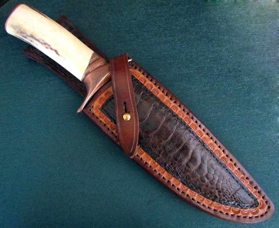

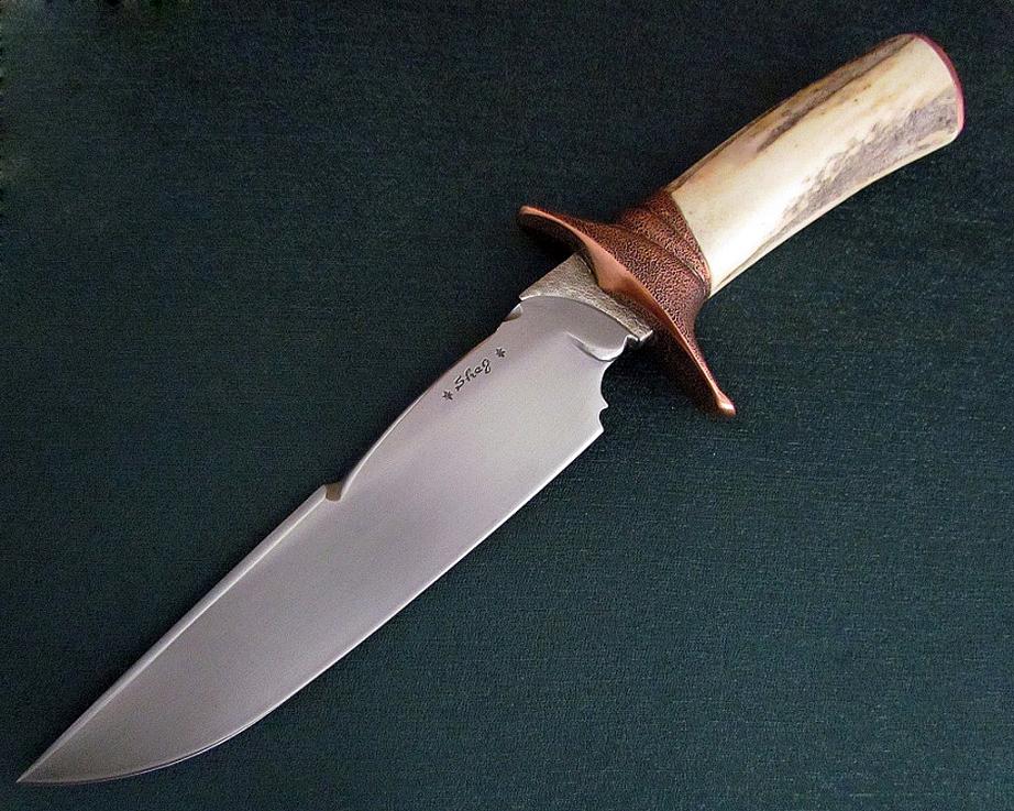

Добрый день друзья-товарищи!
Показываю на вашем форуме кое чего из американской серии:
Боуи в "плавных" линиях.
Сталь D2,твердость 59-60 HRC, закалка в вакууме .Тонкая пескоструйка с последующим травлением.
Лезвие 180х40 мм.Толщина в обухе 6,5 мм.Спуски прямые.
Медь,нейзильбер,рог изюбра.
Сквозной монтаж-декоративный тыльник на резьбе и эпоксидка.
Общая длина 305 мм.
Ножны работы многоуважаемого А.Шамгара.Вставка на ножнах страус.
Рад услышать ваши мнения.

Предлагаю сразу забанить-за качество фоток.Это преступление против народа
Шедевры хочется и нужно смотреть в хорошем качестве и размере,дабы повесить на рабочий стол можно было.
С уважением.

 Заголовок сообщения: Re: Боуи в "плавных" линиях.
СообщениеДобавлено: Вс сен 18, 2011 12:40
Красивый нож, впечатляет.
СообщениеДобавлено: Вс сен 18, 2011 17:37
Красивый холднячок... Понравился.
Ждем хороших фоток.
СообщениеДобавлено: Вс сен 18, 2011 18:45
Серьезный инструмент. Так и представил себе - справа кольт, слева боуи, пропыленные ковбойские сапоги и седло, переброшенное через плечо :D
СообщениеДобавлено: Вс сен 18, 2011 19:27
Обработка меди на гарде очень впечатлила.
