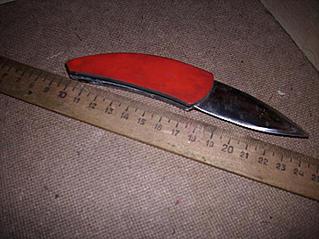

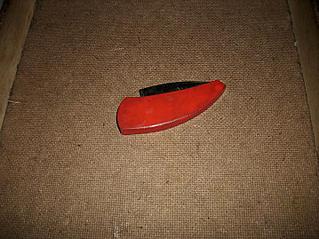

Показывал я их как-то на ганзе,,,, решил вот и тут отметится
не судите строго
номер раз
лезвие-- какая-то нерж (обломок чего-то непонятного)
плашки-- С3
пружина-- у6
рукоять-- ЦЕЛЛУЛОИД
rck4.jpg [ 15.56 КБ | Просмотров: 6834 ]
rck5.jpg [ 15.84 КБ | Просмотров: 6834 ]

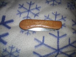

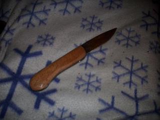

номер два
длинна лезвия- 100мм
длинна общая 230мм
толщина лезвия (по обуху)2,5мм
сталь
лезвие, пружина- у6
щёчки -с3
рукоять буковая (держится на клею и 3х штивтах
спуски от обуха , без фиксатора
Карманный "бутеркиллер"
rck2.jpg [ 12.06 КБ | Просмотров: 6831 ]
rck3.jpg [ 10.62 КБ | Просмотров: 6831 ]

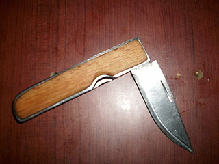

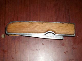

номер три
длинна лезвия- 65мм
об.длинна - 155мм
толщина лезвия
(по обуху) - 1,75мм
материалы:
клинок и пружина - сталь у8
плашки - сталь нерж. (точно марку не знаю)
заклёпки плашек -латунь (д5мм)
ось- сталь(д5мм) (строительный дюбель)
накладки- серый бук
rck.jpg [ 29.28 КБ | Просмотров: 6830 ]
rck1.jpg [ 32.16 КБ | Просмотров: 6830 ]

Больше всех с красной рукоятью понравился. Надо еще поработать над формой. Но вообще выглядит все достаточно надежно и качественно. Впечатляет.
