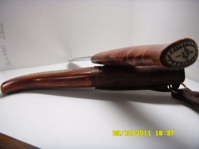

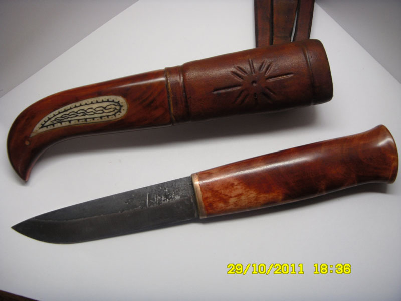

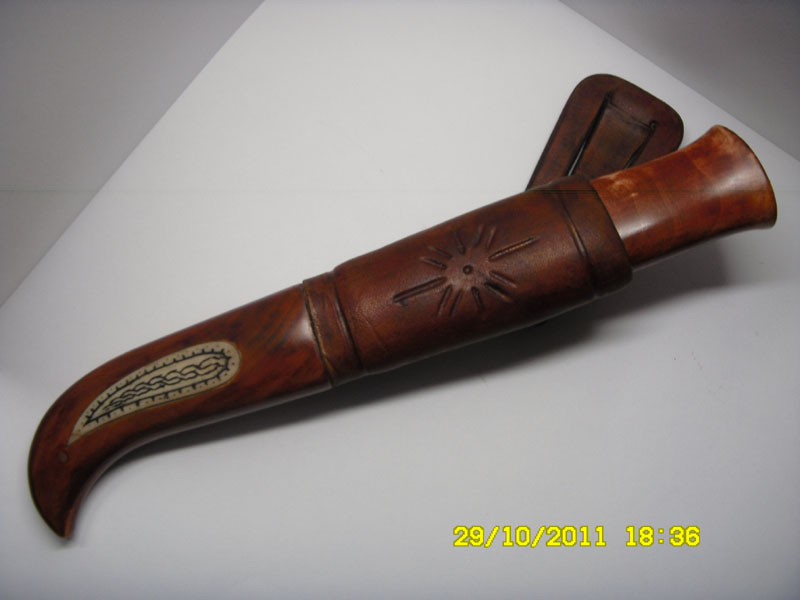

dimawolv79
 Заголовок сообщения: Первый Саам
СообщениеДобавлено: Пн окт 31, 2011 15:30
клинок клапан незнаю от чего 10.5Х0.3Х2
рукоять латунь медь сувель вставка из рога
ножны кожа сувель рог
SDC10223.JPG [ 71.71 КБ | Просмотров: 7144 ]
SDC10224.JPG [ 60.25 КБ | Просмотров: 7144 ]
SDC10225.JPG [ 58 КБ | Просмотров: 7144 ]

красавец. ножны - вообще супер

Соглашусь с Андреем. :!:
Хотелось бы посмотреть шов и крепление подвеса. :wink:
Чем морили рукоять,покрытие какое?
Размеры ножа?
Рукоять в сечении яйцо или овал?

Красивая работа. Клинок протравлен? Если да то в чем?

Морилка на водной основе,даниш шеллак
клин 10.5х0.3х2
рекоять 11.5х1.5х3 яйцо

Клин не травлен следы ковки специально не убрал

dimawolv79, про травление я спрашивал, спасибо. Странно что клинок темный, или это фото такое?

Верх клинка темный.Вывел спуски а верх оставил чуть только шкуркой прошел и железний ватой почистил

Ясно. Ковали сами?
