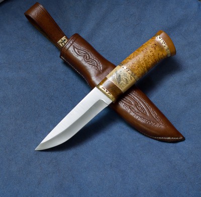

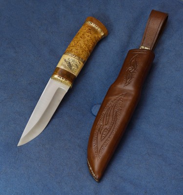

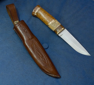

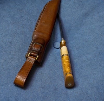

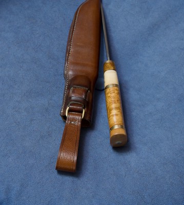

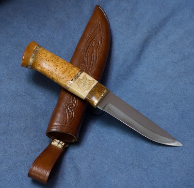

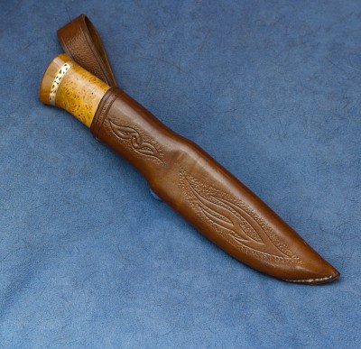

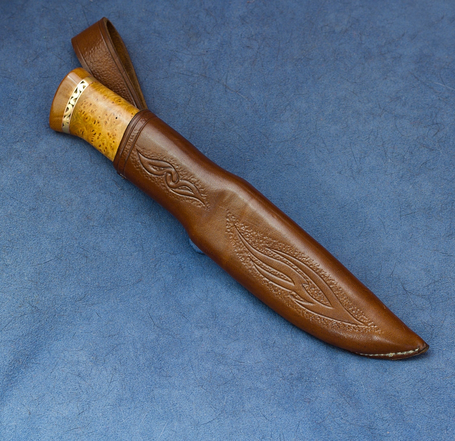

Добрый день ,друзья!
Как вы поняли ещё одна рысь.Если утомил ими ,извините
Нож делал на заказ,человек очень просил, и именно в таком виде.
Практически копия предыдущих рысей.Чтобы было хоть какое -то отличие поставил проставку кап каштана и изменил файлворк.
ТТХи общая 215
клинок 105*30 *3 95х18 кованая.
рукоять 110 остальное не помню.
Спуски слегка вогнута линза.
Бронза ,медь,кап каштана,мамонт,кап клёна,кора бивня мамонта.Больстер припаян .
Монтаж сквозной на стяжку и Суперхват.Финиш масло для полка,тиковое масло,шеллак.
Ножны шорно-седельная кожа .Прошиты рыболовным шнуром.Пропитка под феном обувным воском.Вкладыш дуб

Отличный нож.
Стык перехода на ножнах,видимо из-за вставки малость замылен.

Да ,по другому не выходит.Обух вровень с верхом рукояти,как ни крути, всё равно несколько мм. выступает,отсюда и ступенька на переходе.

Хорошо сделан,но проставка латуни в центре имхо лишняя...отвлекает внимание от капчика)

красивая рысь. тока ИМХО я бы убрал кап каштана и среднюю бронзовую вставку.

Но тогда это был бы совсем другой нож,не рысь.
