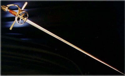

Поделитесь методами и способаби формирования клинка, ромбовидных спусков шпаги, конструкцией оборудования и преспособлений для изготовления, буду рад за любую информацию на эту тему.

Мой метод таков - берем и покупаем клинок спортивной шпаги, который ничем не отличается от шпаг 19в, кроме острия с пимпачкой. И затем создаём на его базе шедевр. :mrgreen:

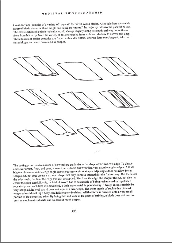

Вообщето сечение у клинков шпаг разные бывают, одно дело четырёхгранник, другое дело с режущей кромкой, насколько мне известно :roll: Какой именно предпологался, из сообщения топикстартера непонятно. :wink:

Вообще то режущие шпаги были ранние, а в 19 веке большинство были таки ТРЕХгранные с одним долом, как и современные спортивные.

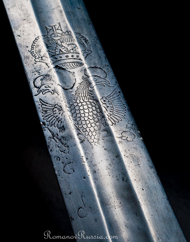

СообщениеДобавлено: Сб дек 03, 2011 20:54
неужели не осталось специалистов (((

на двух верхних фото треугольные клинки с одним долом, я же дал ссылку выше где их можно купить.

Я присутствовал при ковке двуручника-эспадона. Заготовку грели и расковывали по частям - сперва с одного конца, потом середину, потом другой конец. Ромбовидную форму придавали бойками соответствующей формы на электромолоте, тоже по частям. Думаю, и со шпагой примерно так же. Долы, наверное, проще всего проточить.
