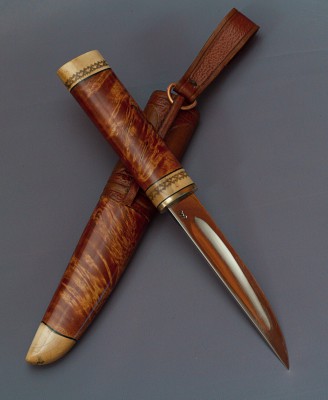

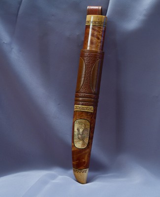

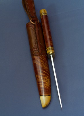

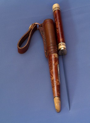

Добрый день!
Сделал ещё один нож."Питы лук"-глухарь.
Нож и ножны сделаны по желанию заказчика.
Нож якут левый,ножны комбинированные со вставкой из бивня мамонта.
ТТХи такие
Общая длина 250мм.
клинок 130 * 22 * 3,5мм. Х12МФ кованая кузнецом из Кирова Ито Мацумото.
Рукоять 120 * 31 * 18
33 у тыльника
Монтаж сквозной,тыльник на штифтах, клей Суперхват..Бронза,фибра,мамонт,кап берёзы тонированый.Орнамент хантов.
Финиш тик ойл,шеллак.
Ножны низ мамонт,кап берёзы ,вставка мамонт и фибра.Скримшоу.
Верх кожа шорно-седельная,тиснение.Пропитаны на горячую обувным воском.Подвес свободный,пуговка мамонт.
