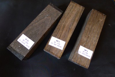

А по поводу деревяшки, как у каждого второго такие в шкафах лежат я не исключение, валяется несколько брусков
P1030412.JPG [ 274.7 КБ | Просмотров: 6369 ]
....я вот ума пока не приложу что с ними делать, дуб даже морёный на рукояти ножа....ну даже не знаю :roll: ....какой бы он старый и морёный ни был, колкость дуба никуда не девается. :wink:
