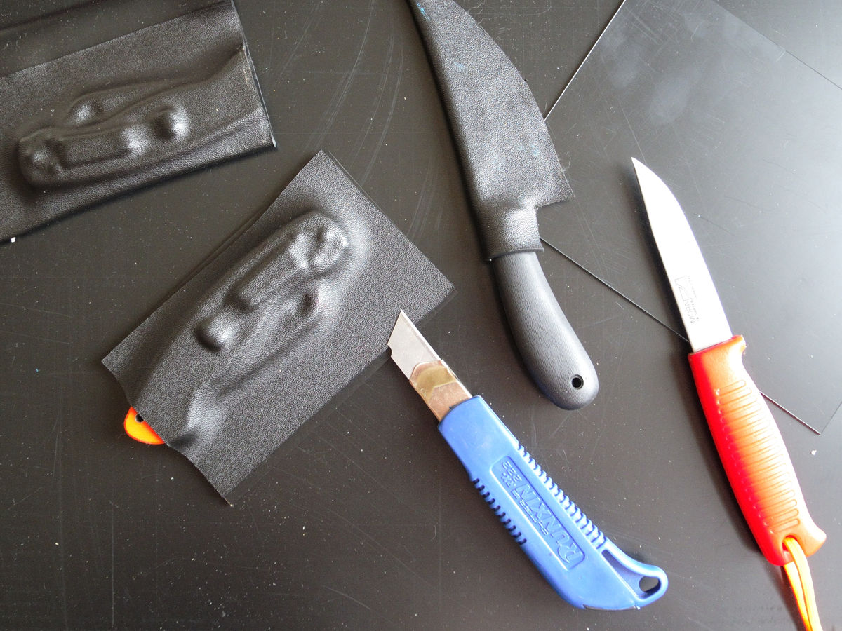

Акрилонитрилбутадиенстирол. Или, если кратко, АБС :D
Как и кайдекс, данный пластик прекрасно формуется при нагреве.
АБС_002.JPG [ 177.43 КБ | Просмотров: 21914 ]

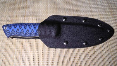

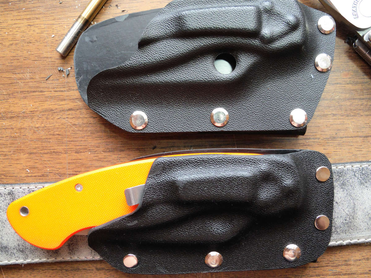

В эти выходные немного поэкспериментировал с ним. Сегодня сформовал чехол для горизонтального ношения Мили на поясе. Точнее, два. Форма первого не совсем совпала с тем, что было задумано, пришлось сделать ещё один :lol:
АБС_009.JPG [ 204.09 КБ | Просмотров: 21914 ]
Второй вышел лучше.
Хотя нож хорошо держится в любом из них, в первом даже более туго.

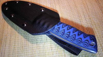

АБС_010.JPG [ 191.06 КБ | Просмотров: 21914 ]
Но и из второго не вываливается.

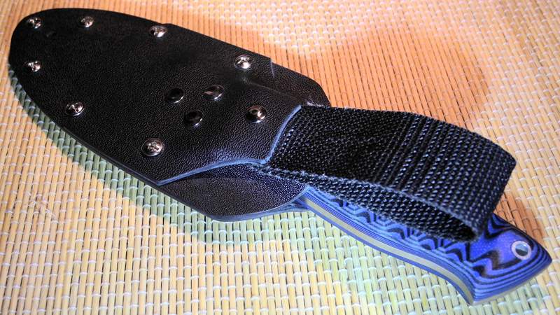

И ещё несколько ножен.

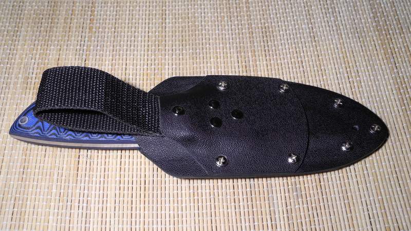

Ножны на EnZo Trapper, разборные, со свободным подвесом:
Enzo 3.jpg [ 74.25 КБ | Просмотров: 20977 ]
Enzo 4.jpg [ 73.79 КБ | Просмотров: 20977 ]
Площадку с приклёпанной петлеё можно открутить, и прикрутить какой-нибудь другой вариант подвеса. Например, когда у меня появятся клипсы нужного размера, можно будет приделать клипсу.

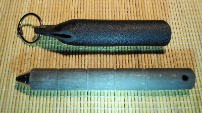

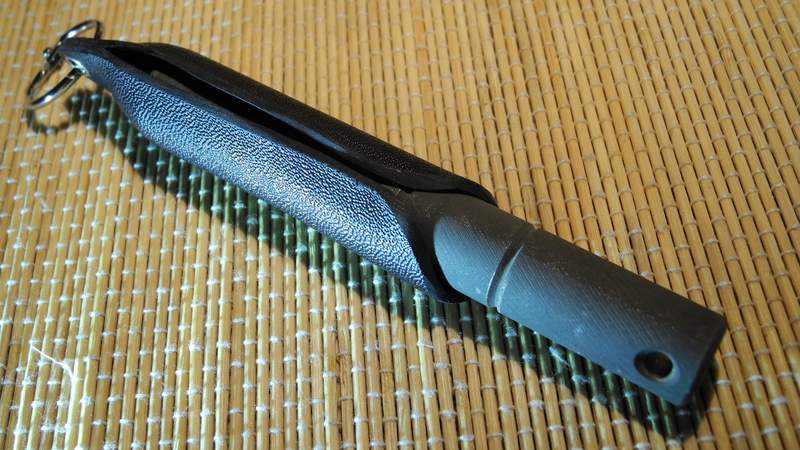

И ножны (или чехол) для строительного отвеса :mrgreen: :
Стручок 1.jpg [ 66.68 КБ | Просмотров: 20977 ]
Ножны похожи на лопнувший гороховый стручок, но отвес держат хорошо.
Стручок 2.jpg [ 64.27 КБ | Просмотров: 20977 ]
Можно носить на шее, на ключах или ещё как-нибудь.
