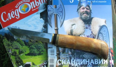

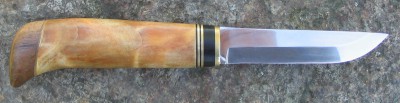

Что было сначала? Курица или яйцо? :)
Ножны или нож?
Так получилось, что ножны у меня появились раньше.
Ну хотелось их. И купил я их. :oops:
И стал ваять я нож, стараясь убежать от очередной финки.
Клинок: Karesuando 103хx21x3,2
Рукоять: латунь, фибра, рог буйвола, сувель березы, орех. Вакуумная пропитка натуральной олифой.
Об.длина ножа: 220 мм

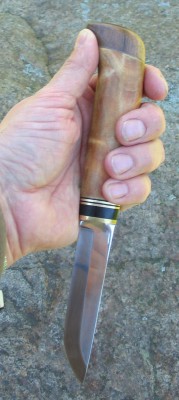

Узнаю тыльник с микартовой проставкой... Ножны понравились больше чем нож. А можно фото ножа в руке прямым хватом?

Оголовье рукояти на мой взгляд непропорционально большое.

ножны покупные :)

ножны покупные
Жаль, :? ножны понравились, пора бы и самому делать такие же и лучше :wink: ....по ножу, навершие как то совсем не туда -не сюда, подгонка больстера и проставок понравилась, в целом на виде сверху недостаёт фигуристости, ну и навершие превратить в грибок необходимо на мой взгляд, а лучше вовсе срезать и сделать рукоять бочонком. :roll:

ножны очень захотелось такие вот. по ним буду учиться
в том-то и дело что грибка как раз и не хотелось
а бочонок я уже делал
хотелось норвега. елисеша мне показал чего мне недостает до полного норвега. я понял.

Понравились подгонка деталей и финиш.Но пару "дынь" подброшу; на виде сверху или ракурс неудачный, или же присутствует несимметричность. Как по мне, сузить сильнее, включая больстер, у тыльника талию подточить, тем самым "сосисочность" рукояти устранить.

та нож начинался как совсем другой. :( перекраивался на ходу.
мне елисеша хорошо разъяснил чего недостает ножу до скандинавского типа.
