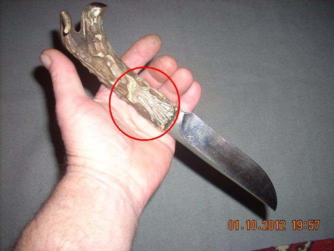

Не стал делать полочник, всё-таки отрезал и сделал навершие из бронзы. Думаю так лучше будет. А как вы считаете?Изображение Изображение Изображение Изображение Изображение Изображение Изображение Изображение Изображение.

Да ладно с ним с крючком, меня вот что интересует, как сделан переход рога в навершие из бронзы, можно эту часть рукояти крупным планом, и рассказать как это так получилось, что непонятно где заканчивается рог и начинается бронза, выглядит эта деталька без увеличения слишком шикарно, требую подробностей. :D

Саша никакого секрета. Обрезал ровно. К этой плоскости приклеил с внутренним саморезом бронзу. Придал вид. Дримелем, точнее фрезой по металлу продолжил неровности рога на бронзе. Ну а затем немного бронзового порошка с цианокрилатом. В общем спрятал границу рога и металла. Я понятно объяснил?
Экстракласс!
 Заголовок сообщения: Re: А теперь так.
СообщениеДобавлено: Пн окт 01, 2012 18:50
А, вот где хитрость, всё понял Василий, а я уж думал, что тебе каким то волшебством удалось залить бронзу в рог.:) Спасибо за разъяснения.
я уж подумал что заготовка была литьевой.
очень шикарное навершие!
