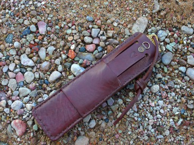

Собственно вот такой вот ножег, накладной монтаж будь он не ладен, это второй вариант, первый пришлось разбить-вылез скрытый штифт при обтачивании рукояти, ну а так как железо и дерево было заново подгонять лениво, сделал вот такой, в принципе всё видно...Х12мф от АБ, латунь, пины.
ножны кожа.
А, размер забыл общий-208мм
клинок по ширине самой широкий место 32мм,
длина 105 до рукояти, толщина 4мм,
накладки по 4мм, общий вес около 270гр.

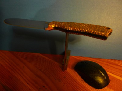

Необычно, а рукоять тяжёлая из-за латуни, в смысле баланса ножа?
 Заголовок сообщения: Re: фултанг аля сваровски
СообщениеДобавлено: Чт окт 04, 2012 23:51
кинолог писал(а):
баланса ножа?
Вот так Валер, надеюсь видно....фотка не ахти, но уже лень свет выставлять.

Да, видно. Рукоять чуть тяжеловата, ИМХО, но это как кому нравится...
СообщениеДобавлено: Пт окт 05, 2012 14:18
кинолог писал(а):
чуть тяжеловата
Есть такое дело, но я так люблю потяжелее. :D
